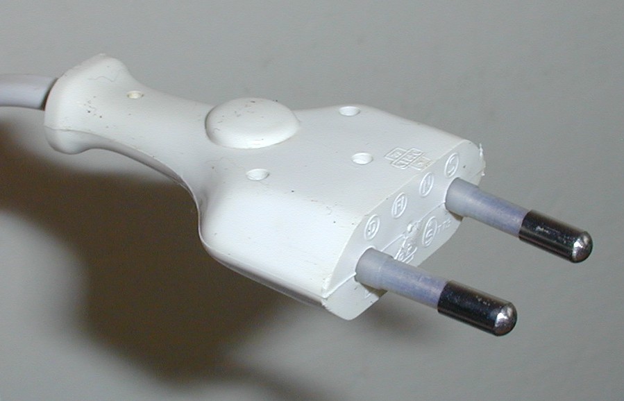

Hur koppla vanlig kontakt till takuttag?

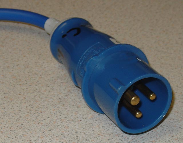

Kent blandar nog ihop europakontakt med eurouttag...eller vad man nu ska kalla dom....dom blåa enfas "skarvdonen" med de platta kontakterna.
Nog mycket möjligt jag gör, men det är alltså en platt europa? som jag skall ha upp i en takdosa.
Vad är de korrekta namnen på de olika, där är ju fyra olika...

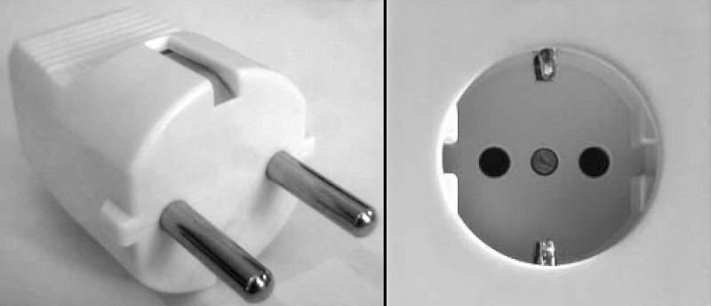

1. De vanliga jordade uttagen.
2. Vanliga runda lamputtag
3. Uttag för platta kontakter (det jag eftersöker)
4. Blåa med skyddslock (som jag trodde kallas schuko)
Och att man kan få in en platt i ett vanligt uttag vet jag men går det att hitta till takdosor? Hmm, dessutom ojordad om jag inte minns fel.
/Kent

Hahah Ja, jag menade inte enfas CEE-don... det hade kunnat sett lite udda ut.
:wow:
Det är ett ovalt vägguttag med två vanliga brunnar för vanliga stickkontakter som passar att sätta i en takdosa.
(Har dock aldrig installerat ett själv, vet bara att det finns).
//Patrik

Kollar man på byggcentraler så kallas de blåa ofta för schuko, därav min sammanblandning.

Jag är tveksam till om man får göra en adapter med en lamp-hane och schuko-hona.
T.ex. så är "schneider electic" trend (= eljo trend) bara godkänt för 6A
http://www.schneider-electric.se/si...ric.se/GroupList.aspx?navid=26233&navoption=2
ändå så får de matas från en grupp avsäkrad 10A (tekniska museet har samlat in grupperna som var avsäkrade 6A...).
Det borde betyda att det som har en lampstickkontakt inte får dra mer än 6A (om inte nåt gått sönder, alltså). Om man gör en adapter till schuko så skulle man kunna köra 10/16A genom lamputtaget...
Jag inser att risken att nån gör fel är rätt liten, men det här är också helt klart anledningen till att grendosor som har en klase euro-uttag alltid har en schukoliknande stickpropp (såndär som passar både i schuko och de där som används i t.ex. Frankrike) istället för en eurostickpropp...
Å andra sidan skulle det nog vara fullt lagligt att köpa en såndär skarvsladd med euro-hane i ena änden och euro-hona i andra änden, klippa den och ansluta kabeln med euro-honan till en lampstickpropp...

Ibland så ska man inte tänka för mycket och använda sitt förnuft lite istället.
Gör man en egen adapter enbart för att kunna använda en lampa med eurostickkontakt i ett lamputtag så försvinner den högst troligt när man tar bort lampan. Vem vill ha en ful adapter sitta i ett lamputtag uppe vid taket utan att göra någon nytta?

När man plockat ner den så riskerar den väl än mer att användas felaktigt, om den nu förses med schuko- och inte euro-hona alltså?Patrik_Hed skrev:Ibland så ska man inte tänka för mycket och använda sitt förnuft lite istället.

Sannolikheten för att nån först kopplar adaptern i taket och drar ner en skarvsladd till adventstaken i fönstret, och sen nån annan drar ur adventstaken och kopplar in dammsugaren där är inte försumbar. Jag röstar stenhårt på euro-uttag (som jag förut hade missat att det redan propagerats för).
