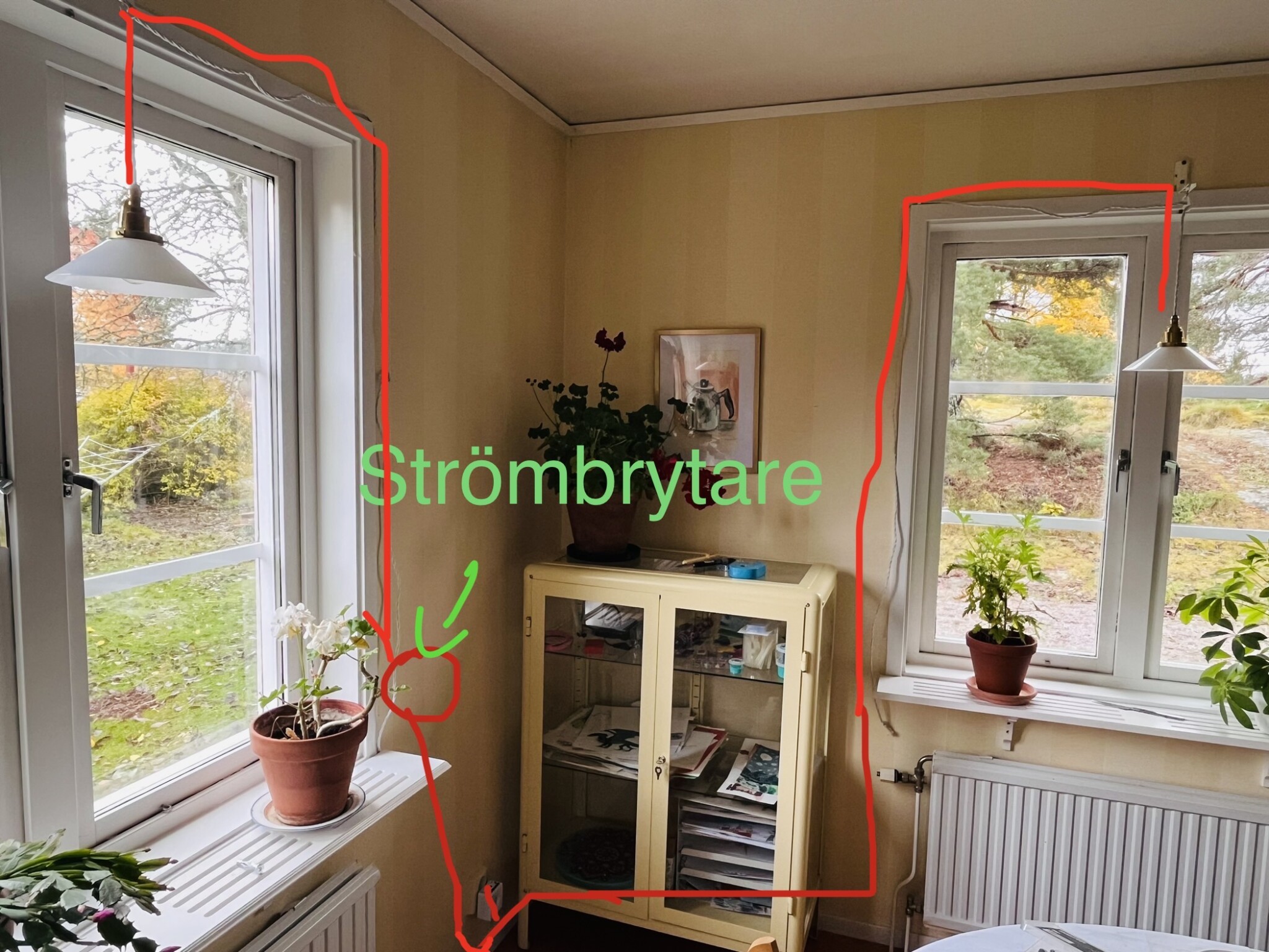

Hej, jag har två fönsterlampor som ska kopplas till ett eluttag vid golvet (det finns inget särskilt lamputtag). Se bilden. Jag vill kunna tända bägge lamporna med en strömbrytare. Hur gör jag detta snyggt med minimalt med sladdar, helst längs med sockel och foder? Det är vanliga 220v ledlampor.

Minimalt med sladdar blir det nog om du skaffar ett smart vägguttag som styrs med fjärrkontroll för då kan du få två sladdar från vägguttaget utan att behöva någon sladd för en strömbrytare.
Exempel:
https://www.ikea.com/se/sv/p/tradfri-set-med-uttag-smart-40364748/
https://www.clasohlson.com/se/Sladd-med-jordad-stickpropp/p/32-1114 (lampa som ska ha jord) eller https://www.clasohlson.com/se/Sladd-med-stickpropp/p/32-4343-2 (lampa som är dubbelisolerad)
Annars med en fotströmbrytare behöver du i alla fall inte dra något kabel på väggen till en strömbrytare.
Exempel: https://www.clasohlson.com/se/Fotstrombrytare-1-pol-250-V---2-A/p/36-3122
Annars får du dra en sladd med sladdströmbrytare upp till platsen för strömbrytaren och så ner igen där sladden får fördelas till två i en förgreningsbox.
https://www.clasohlson.com/se/Sladdstrombrytare-1-polig,-2-pack/p/36-2928 (dubbelisolerade lampor)
https://www.clasohlson.com/se/Forgreningsbox/p/22-3984
Allt elmaterial på Clas Ohlson håller inte tillräckligt hög kvalitet utan länkarna är för att du ska se exempel på det men sen bör det vara välkända fabrikat.
