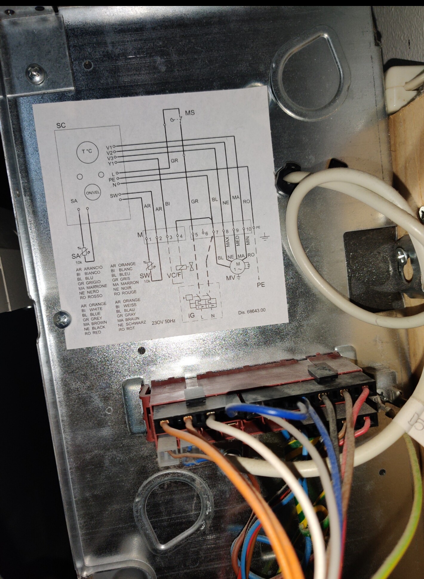

Hej nån som har en Fläktkonvektor Omnia UL C ( den med elektronisk tempraturreglering)
Jag är i begrepp att koppla in den men är osäker i vilka plintar/Stift man ska ansluta "reglerdelen"
Är det möjligtvis någon som kan detta?

Öppen elektronik med kablar, kretskort och kontaktstycken, monterad på vägg, möjlig reparation eller installation.
Kontakterna ser ut att vara kodade.
Följande är en arbetshypotes:
Den kontakten med orange tråd ska sitta uppe till vänster.
Den kontakten med röd tråd ska ersätta befintlig kontakt med röd tråd.

Du kan inte lägga upp en bild så att man ser hur du kopplat?
