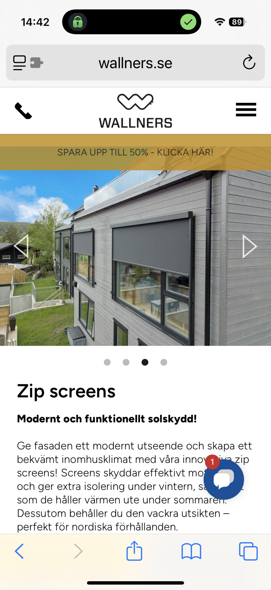

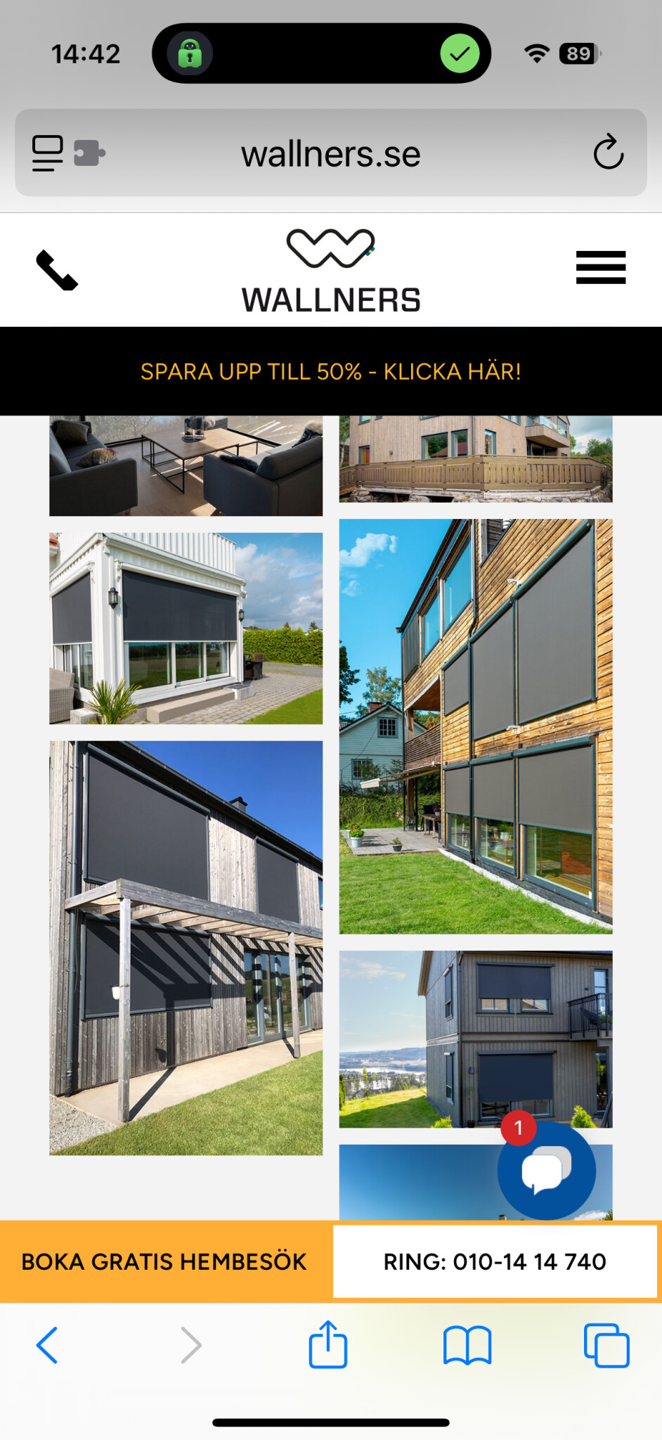

Det är fortfarande inte installerat då jag inte enkelt hittade någon som var villig att göra jobbet. På inrådan från många i fruset installerade jag istället yttre solskydd i form av markiser och vertikalmarkiser i höstas som en första åtgärd. I våra fönster i söder sker dopingfall med uppvärmning som motsvarar flera kW elvärme, förstår att det är mer effektivt att hindra det från att komma in i huset än att låta det komma in och sedan försöka kyla med motsvarande effekt. Ska bli intressant att se hur det påverkar inneklimatet i sommar. Hjälper det inte tillräckligt blir det ändå frikyla och planerar då att kontakta Nibe direkt då de kan rekommendera installatör beroende på behov.A AMR74 skrev:Gjorde du allt själv till slut, eller hittade du möjligtvis någon som var kunnig angående kyla från en Nibe värmepump?

Man måste se till att solens effekt inte kommer in i huset från början. Solskydden måste alltså sitta på utsidan av huset. Trälameller, gardiner osv har inte så stor effekt eftersom de värms upp av den infallna solen och verkar indirekt som värmeradiatorer.A AMR74 skrev:Aj då...

Vi valde dessa. Inte billigt men väldigt nöjda med resultatet.A AMR74 skrev:
