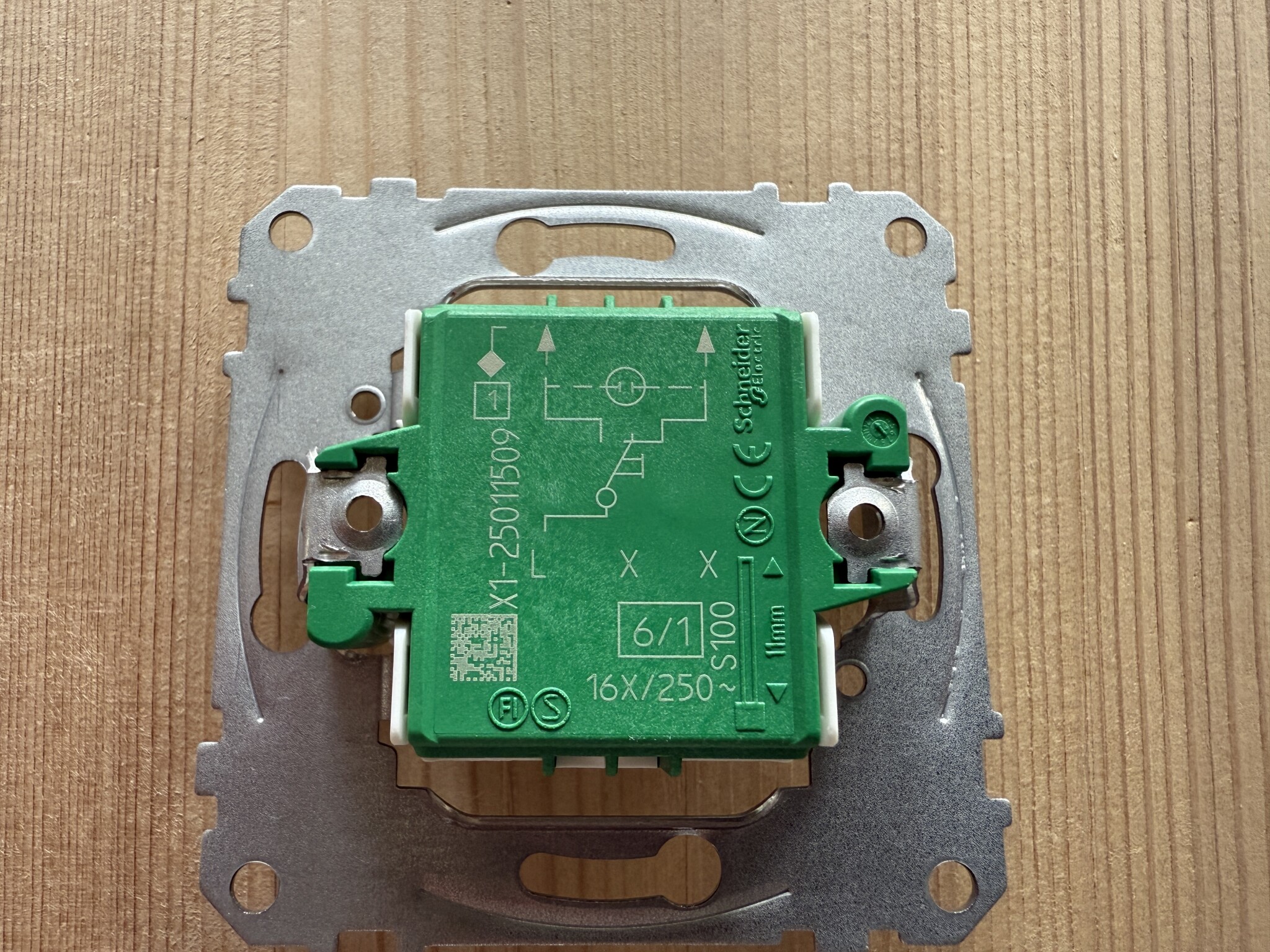

Köpte en infälld brytare från schneider men blir inte klok på hur kablarna ska fästas.
Har en blå, brun och en jord från väggen men i vilka hål ska dessa in i?
Infälld brytare från Schneider på trägolv, med synliga anslutningar och märkningar.
Det beror på vilken funktion dessa ledare har.
Ingen kan säga hur det ska kopplas efter bara färgerna.
Du måste ta reda på vilken funktion varje tråd har.
Vad har suttit där tidigare?
Hur var det kopplat då?

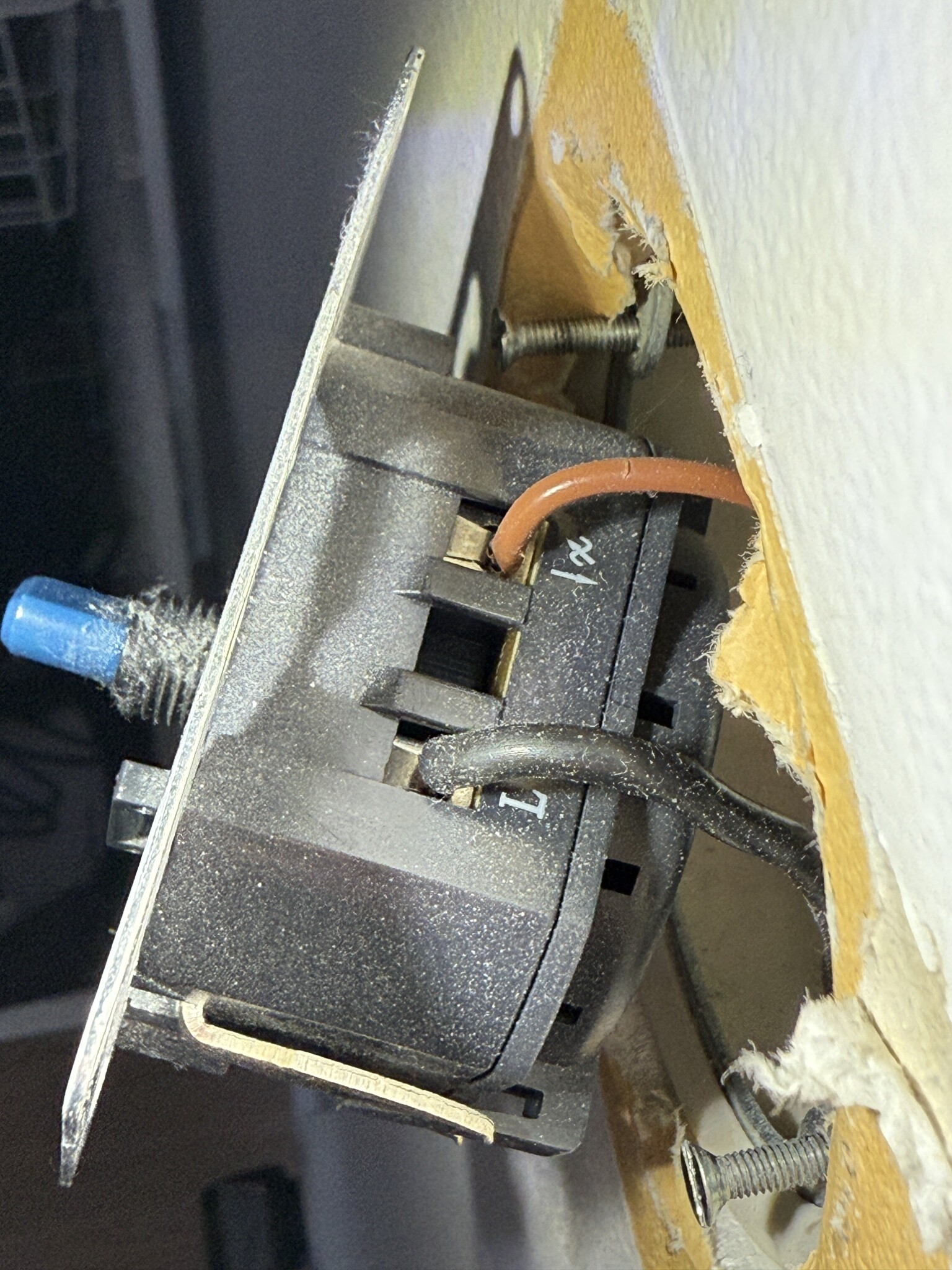

Det såg visst ut som på bilden. Ska ersätta en gammal dimmer. Brun och svart kabel är det endast.
Gammal dimmer med brun och svart kabel synlig genom en öppning i väggen, ansluten med skruv.
Det är alltså inte tre trådar (brun, blå & gulgrön) som kommer ut ur väggen som du skrev i första inlägget?
L på dimmern motsvarar L på strömbrytaren.
"Tilde med pil" ~ på dimmern motsvarar ena "pil ut" på strömbrytaren.

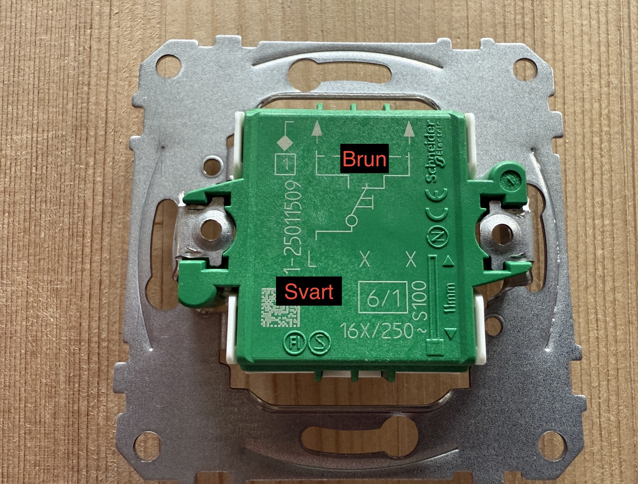

Nej, blandade ihop uttaget med ett annat. Då är det ju enkelt nu när det bara var två :)
Jag tolkar att detta är rätt....
Grön elkomponent från Schneider Electric med märkningar för bruna och svarta kablar, placerad på en träyta.
avh67f och 1 till
Den bruna ska sitta på den vänstra.
