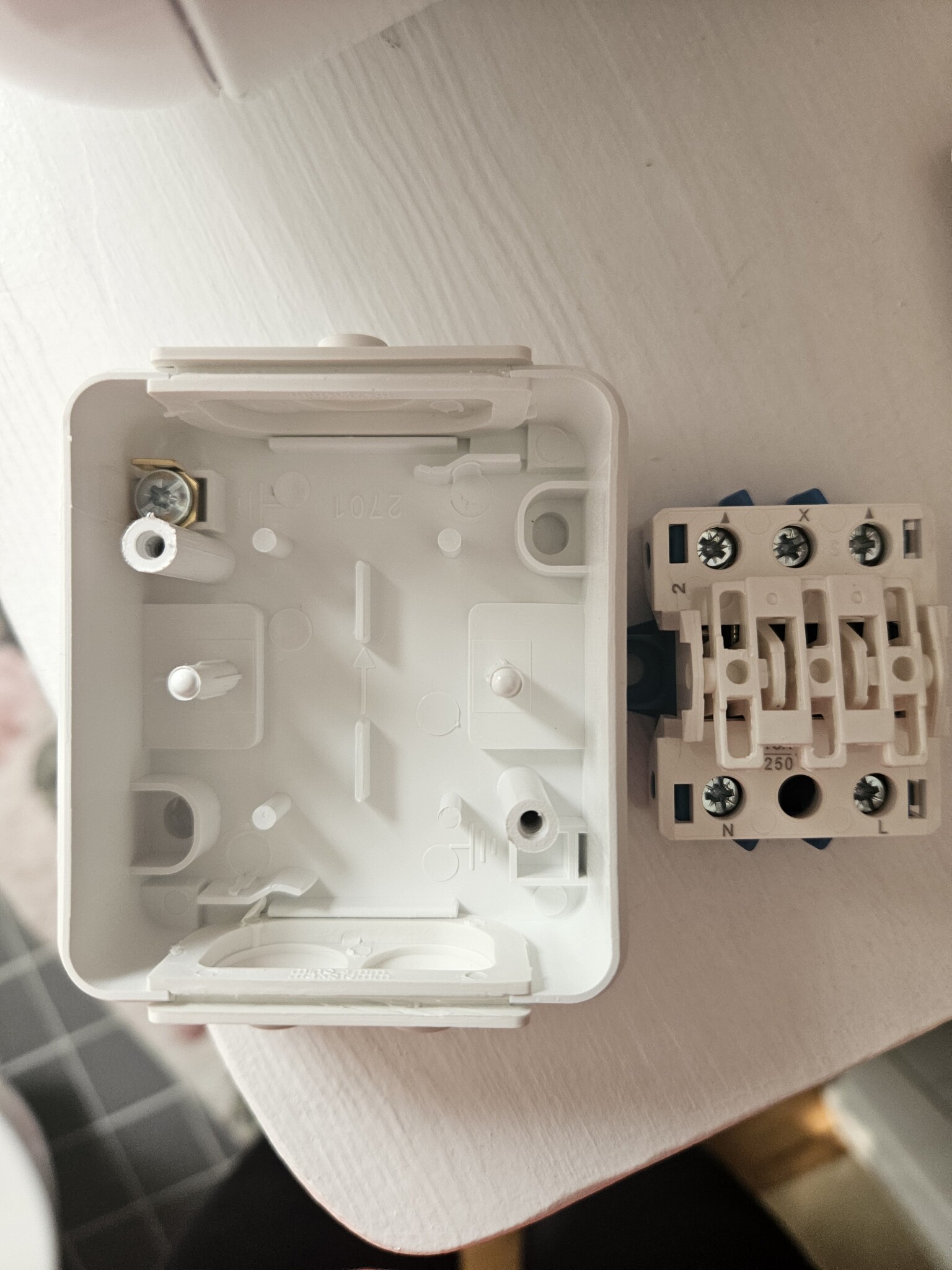

Hejsan
Jag ska sätta en strömbrytare på en torktumlare.
Ska man sätta både in och utgående jord på samma skruv?
  • En öppen elbox och en strömbrytarpanel på ett bord, förberett för installation på en torktumlare.
Det korta svaret är: Japp.

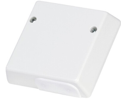

Vad ska du ha strömbrytaren till? I mina ögon fyller den strömbrytare du har på bild inget syfte.
Har du tänkt ansluta sladden från TT direkt i denna strömbrytare?
Det du förmodligen vill ha är en anslutningsdosa.

Enda anledningen till varför jag vill ha en strömbrytare är för att torktumlaren har en on/off lampa som blinkar irriterande blått
Om man skall ha en strömbrytare på denna typ av utrustning så är det i så fall bättre att ha en modell som tydligt visar på/av. Gärna en vridbrytare med 0/1. Inte nödvändigt, men den typ av brytare som visas är inte riktigt gjord för att bryta höga strömmar många gånger. Men det går...
Då duger den så långt. Men om du tänkt ansluta sladden från TT direkt i denna strömbrytare så måste du ordna en dragavlastning. Vet inte om det finns som tillbehör.
pacman42
Och dessutom har du en utmaning i att skarva skyddsledaren på den plint som finns uppe i hörnet. Du ska inte ens försöka ansluta EK/FK 1.5 mot en RK 0.75-1 där utan använda en Wago 221 eller dylikt.

Brytaren jag har har 1 och 0 på knappen
Tyvärr inte.
Bestämde mig för att det var lättare att stå ut med en blinkande lampa än att krångla med det här.

Själva brytaren är nog Schneiders Aqua Stark, till den finns dragavlastningsnippel för den som undrar.

Men de är fortfarande inte godkända som frånskiljare så om man ska reparera eller byta maskinen så behöver säkringen användas för att bryta strömmen.
Jag hade trott att den var godkänd som brytare… De skriver ju att den passar som huvudströmbrytare. Skall de skriva ”säkerhetsströmbrytare” för att den skall vara godkänd som frånskiljare eller hur vet man detta?
