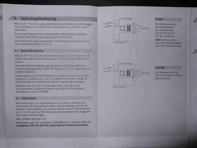

Jag skrev fel, det är inte en styrpanel utan en energimätare som egentligen inte hör till värmeväxlaren. Energimätaren hör till kommunens energiverk och de använder den för att mäta min värmeförbrukning.
Växlaren levererades med energimätaren monterad. Till energimätaren följde det med ett litet installationsblad och ang det elekriska så hänvisas det där till landets regelverk. Energimätaren är dansktillverkad av Kamstrup och heter Multical 401.
Bifogar foto från installationsansvisningen.
Kan man inte skarva på en sån där gjuten platt kontakt med sladdstump som ju säljs i affär? Är det tillåtet när det är en torr källarlokal?
Har apparaten en ojordad anslutningssladd monterad anser nog tillverkaren att apparaten inte skall jordas (den kan ju tex. vara Fi-märkt) och då är det ok att sätta på en "jordad" stickpropp, betydligt bättre än att skarva på en gjuten platt stickpropp
Om man konsulterar manualen så tycks det som om apparaten uppfyller kraven på dubbelisolering så det är väl bara att klämma på en sladd med europakontakt (den platta 2-poliga) eller som elmont säger, kläm på en jordad kontakt utan jorden ansluten.
Satte på en jordad kontakt men fick bakläxa av energibolagets gubbe idag. Kommunens energibolags el-besiktningsman har godkänt att denna RK kabel med flertrådiga ledare skall och måste anslutas fast i kopplingsdosa. Den skall hänga löst med dragavlastning.
Att de vill ha fast inkoppling kan ev ha att göra jmed att energimätaren stoppar om den inte får ström.
Så då får jag väl göra så....
Följer detta inkopplingssätt egentligen elsäkerhetsföreskrifterna?

Men jag håller med peter2400, varför ska du koppla in den (och därmed antingen betala för det eller utföra en olaglig handling såvida du inte har behörighet) om det är kommunens utrustning. Man kan ju tycka att det är deras eget ansvar det där...
Hmm.. i min kommun så fixar fjärrvärmeleverantören all inkoppling som har med energimätning att göra. Jag fixar bara el till själva växlaren. Men numera så sitter mätaren integrerad i villa-växlarna så de behöver ingen extra inkoppling.
Vi måste också ansluta växlaren fast. Alltså vi klipper av stickproppen och monterar en kopplingsdosa

På dom ställen vi har installerat sådana så har el-bolagen valt att driva dom med batteri. Just av den orsaken att den inte ska kunna brytas.
Om det är som du skriver ovan så borde ju även matningen från centralen plomberas.
