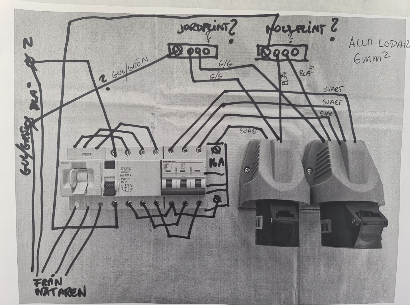

Teoretiskt fråga. Dock kommer jag att inforskaffa all material.
1. Inkommande kabel är grå/svart/brun/blå och gul-grön.

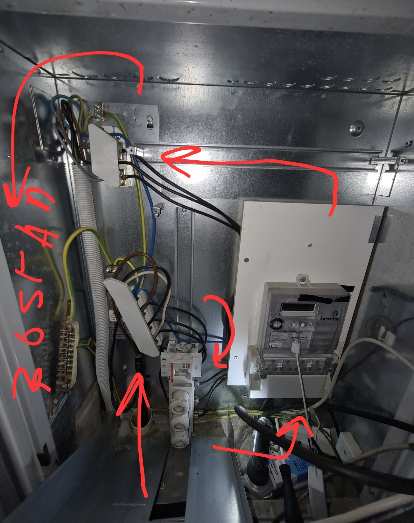

Via huvudbrytaren och 3x20A säkringar går till mätaren och fortsätter till övre delen av skåpet. Fortsätter sen med 5x2.5mm2 till bostadens elcentral.
Här uppe finnes en DIN skena där jag vill installera en ytterligare huvudbrytare, jfb och 4x16A säkringar som ska förse 2 uttag med ström. Foto...
2. Var kan jag köpa plintar och vilka för att ansluta skyddsjord och nolla till uttagen? Vart bör dom placeras?

Nollan kan du väl ta direkt från JFB, och jord-plint har du ju redan i skåpet, eller duger inte den tycker du.

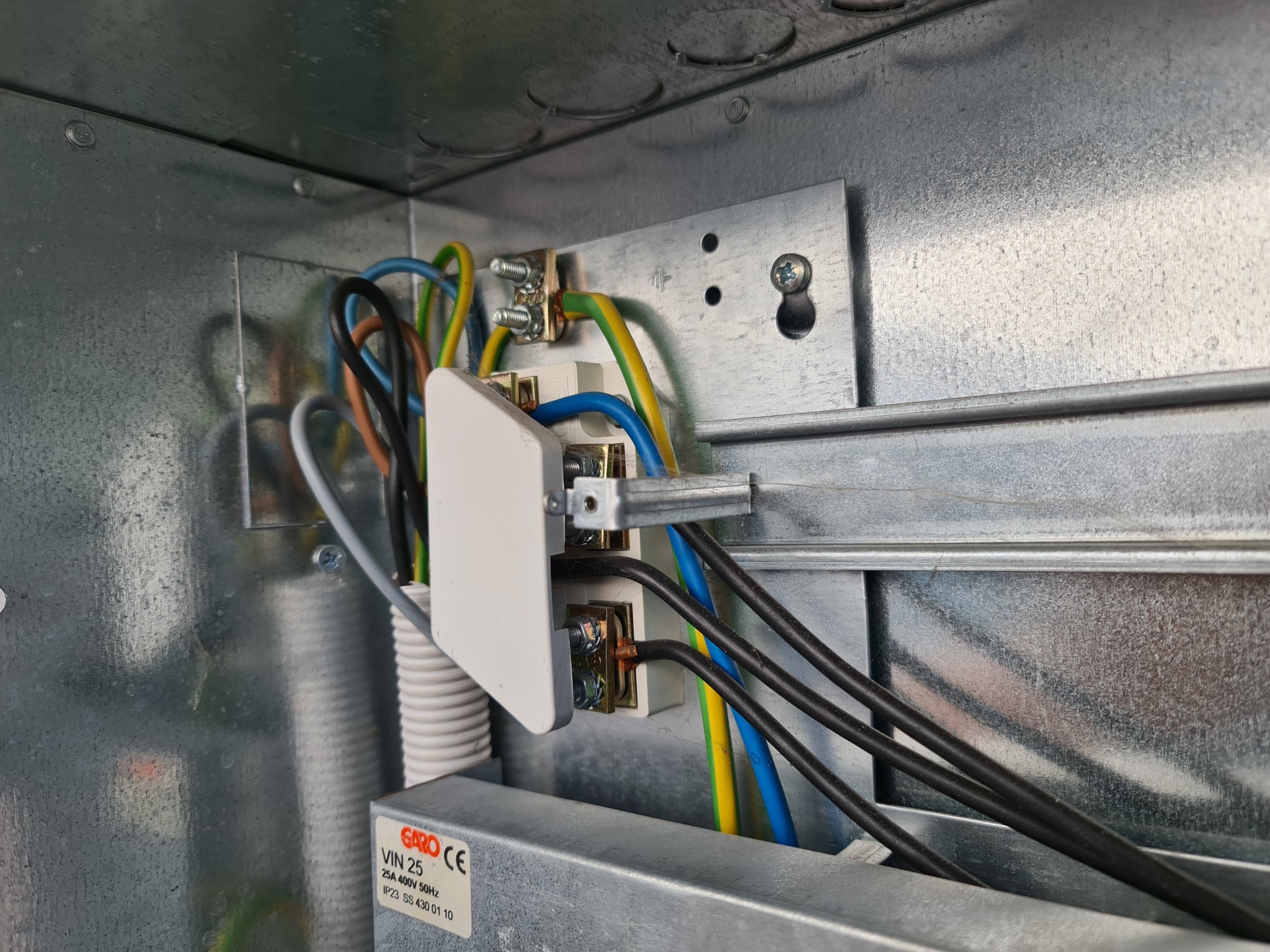

Du hämtar allt från plinten i övre vänstra hörnet. Allt du monterar extra ska sitta under övre plåten.
Montera allt på din-skenan.

Du hämtar allt från plinten i övre högra hörnet. Allt du monterar extra ska sitta under övre plåten.
Nja, övre vänstra hörnets plint, där hämtas 3*fas+N+PE.
Sen behövs en N-plint för att dela upp nollan efter JFBn, är även bra med en extra PE-plint för att dela upp jorden till uttagen.
vänstra ska det vara. Precis som Demmpa påtalat

Jordskenan i mitten av vänstra skåpsväggen är tänkt som PUS.
PUS = PotentialUtjämningsSkena.

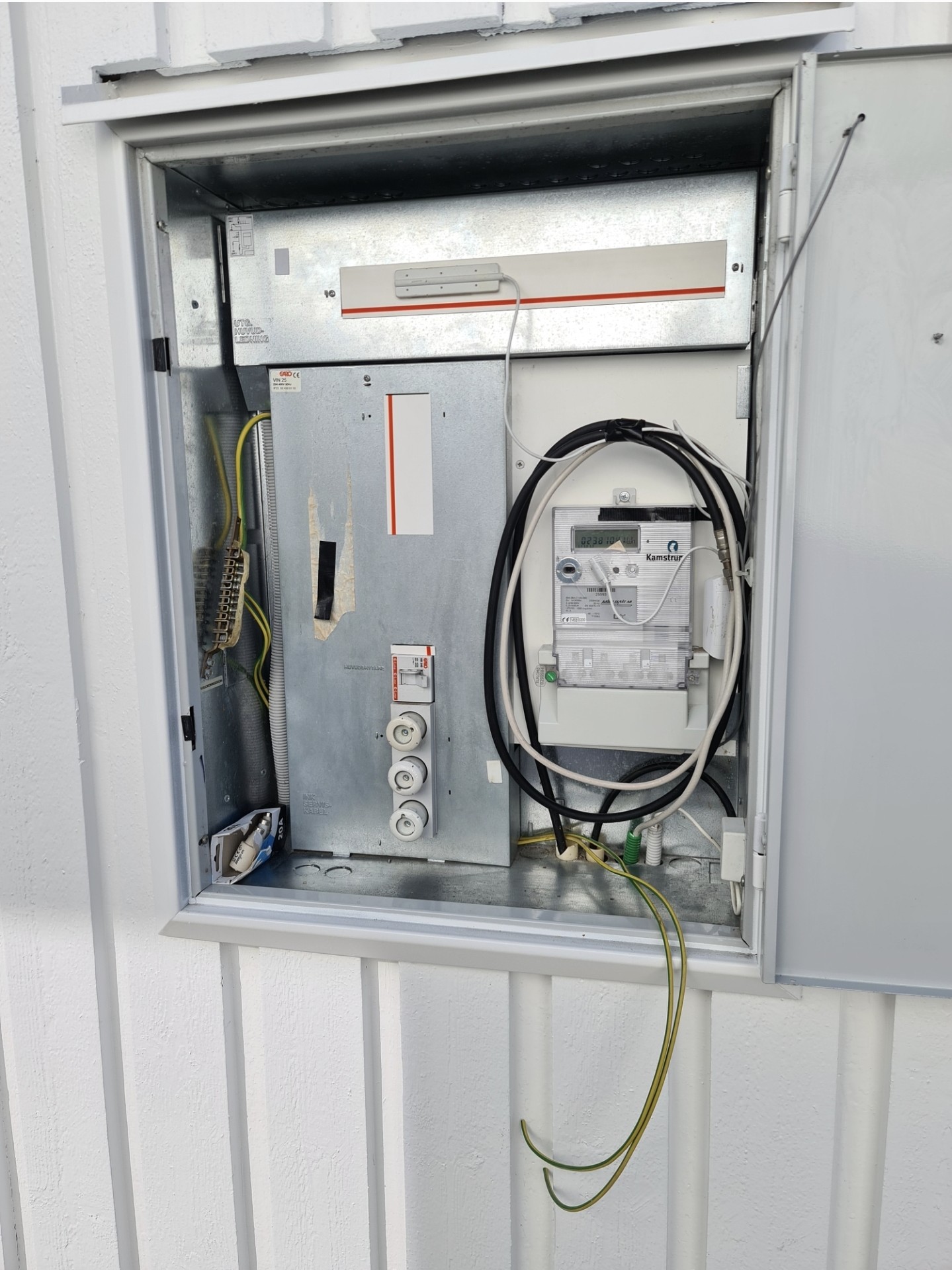

Under lodräta plåten som nuvarande brytare och mätarsäkringar sitter ska du inte montera något. Den brukar vara plomberad av nätbolaget. Och DIN skenan där är till för om nätbolaget sätter dit överspänningsskydd.
Fattar inte att dom inte plomberade detta efter mätarbytet?
Slarv eller så var de lata...
För framtida utbyggnad, solceller, är det bäst att ha fler anslutningar ...

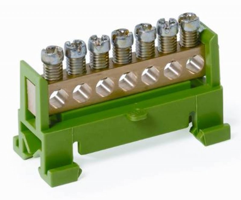

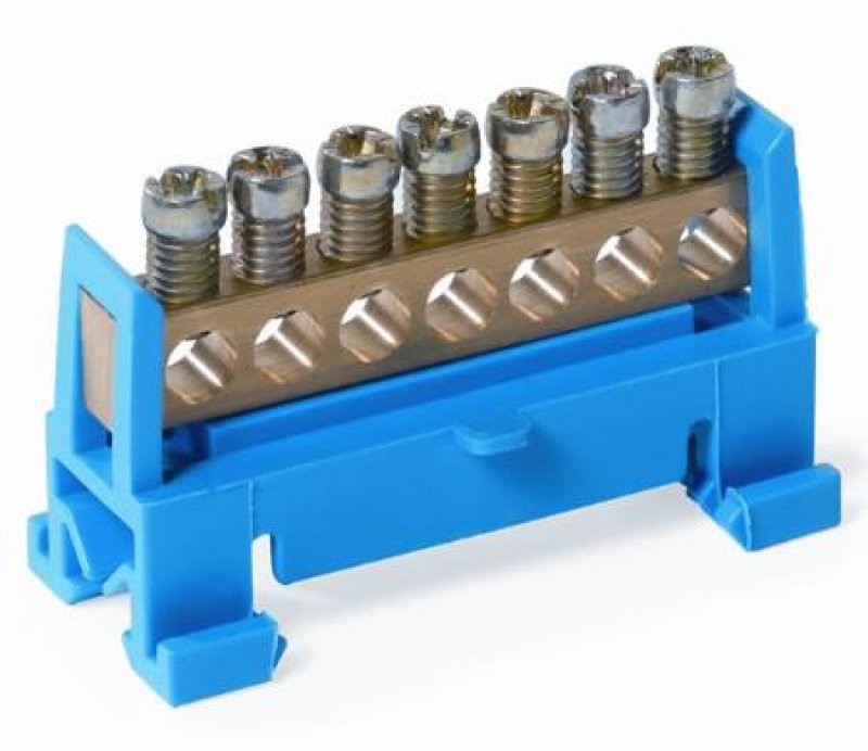

Var har du hittat dessa plintar? Dom ser ut att klara av 6 mm2...
det är Garo som gör de jag visade bilder på
Garo NP7
Garo JP7
Elektroskandia, Ahlsell , elbitik.se
Har nog sett de eller liknande på jula,
