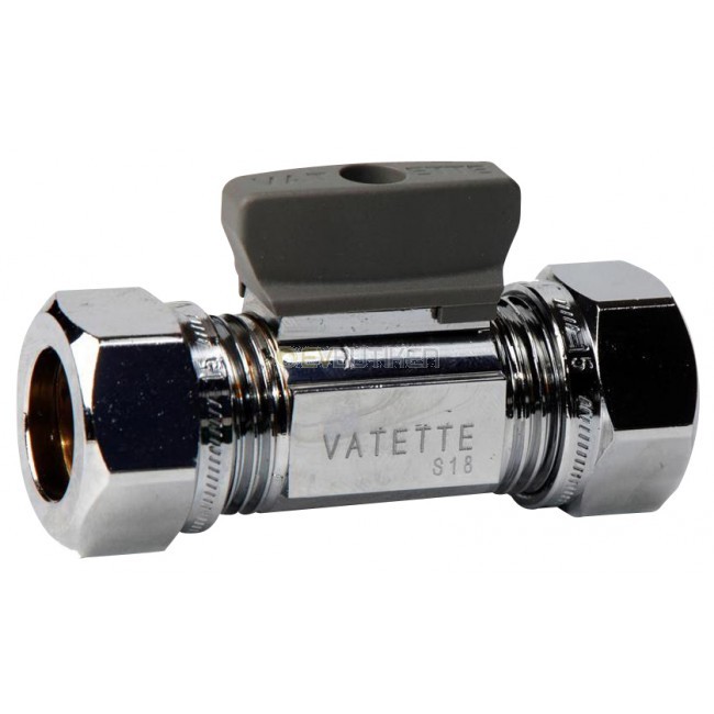

Köpt ny blandare till köket och låtit rörmokare dra nya kopparrör och avsluta med kulventil. Dock lite osäker på hur jag ansluter blandaren till rören, om det som rörmokaren lämnade kvar är det som krävs för att få till det ordentligt...
Det är en FM Siljan med raka anslutningsrör (10 mm diam), den ena kulventilen (vänstra) är konisk och den andra är rak.
Den koniska har en klämring och den andra har en förminskning(?)
Jag bifogar ett gäng bilder och hoppas det framgår, förhoppningsvis bättre än att jag gör ett halvdant försök att förklara förutsättningarna

Din rörmokare har fuskat och har inte följt monteringsanvisningen. Det är inte Vatettes ballofixer som sitter där.
I monteringsanvisningen finns det att läsa: "Liknande detaljer av annat fabrikat får inte användas tillsammans med Vatette."
Jag tror din röris har hittat lite lösa prylar bak i VVS-bussen och helt felaktigt bara plockat ihop något. Dessutom passar inte Vatettes förminskningar i andra fabrikat (inte ens om det är kris). Deras förminskningar är längre och bottnar därför. Jag gissar dina ballofixer är märkta med just "BALLOFIX" och är då tillverkade av Broen.
Ring och klaga direkt imorgon bitti!
Vatettes ballofixer ser ut som följande:
