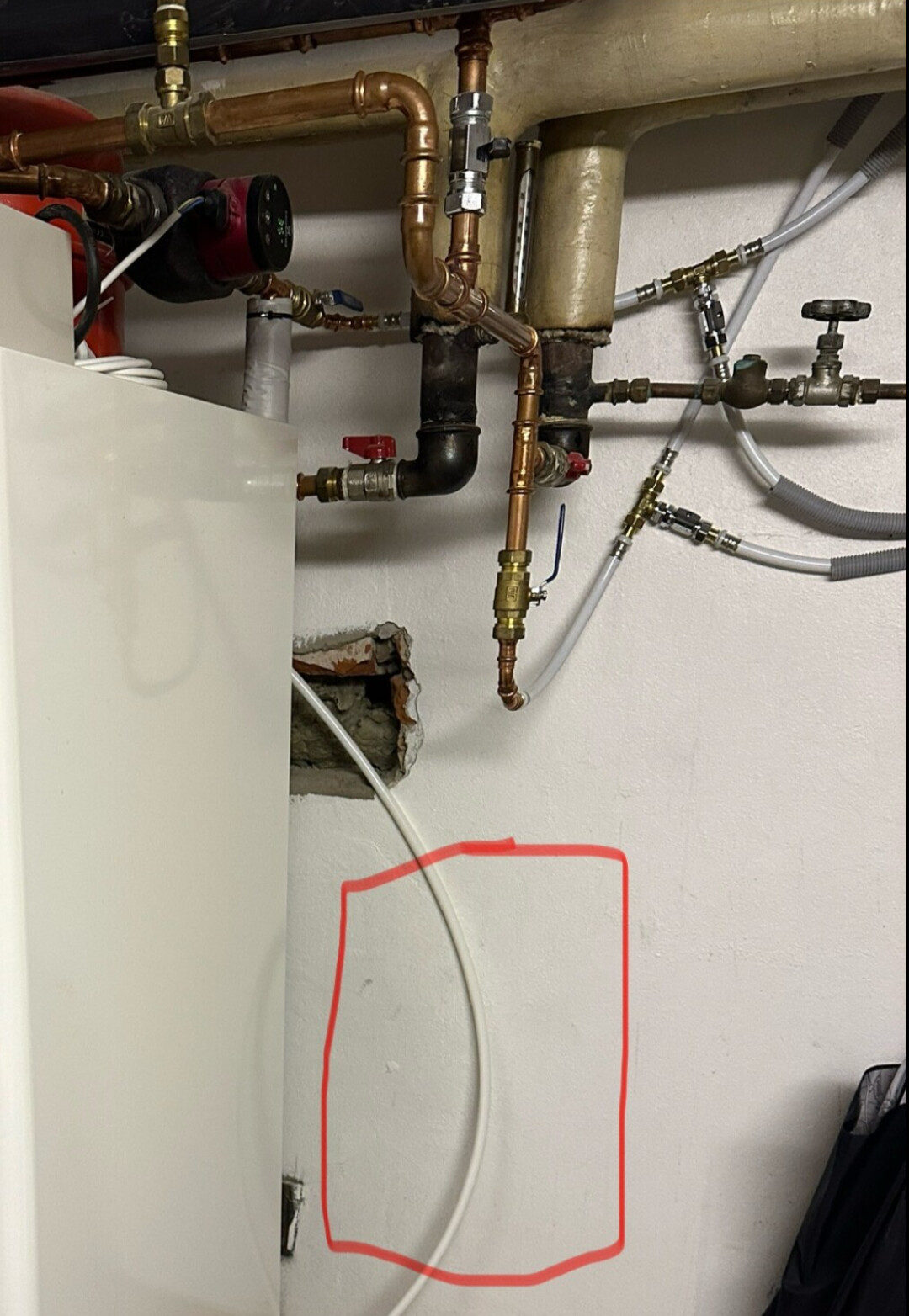

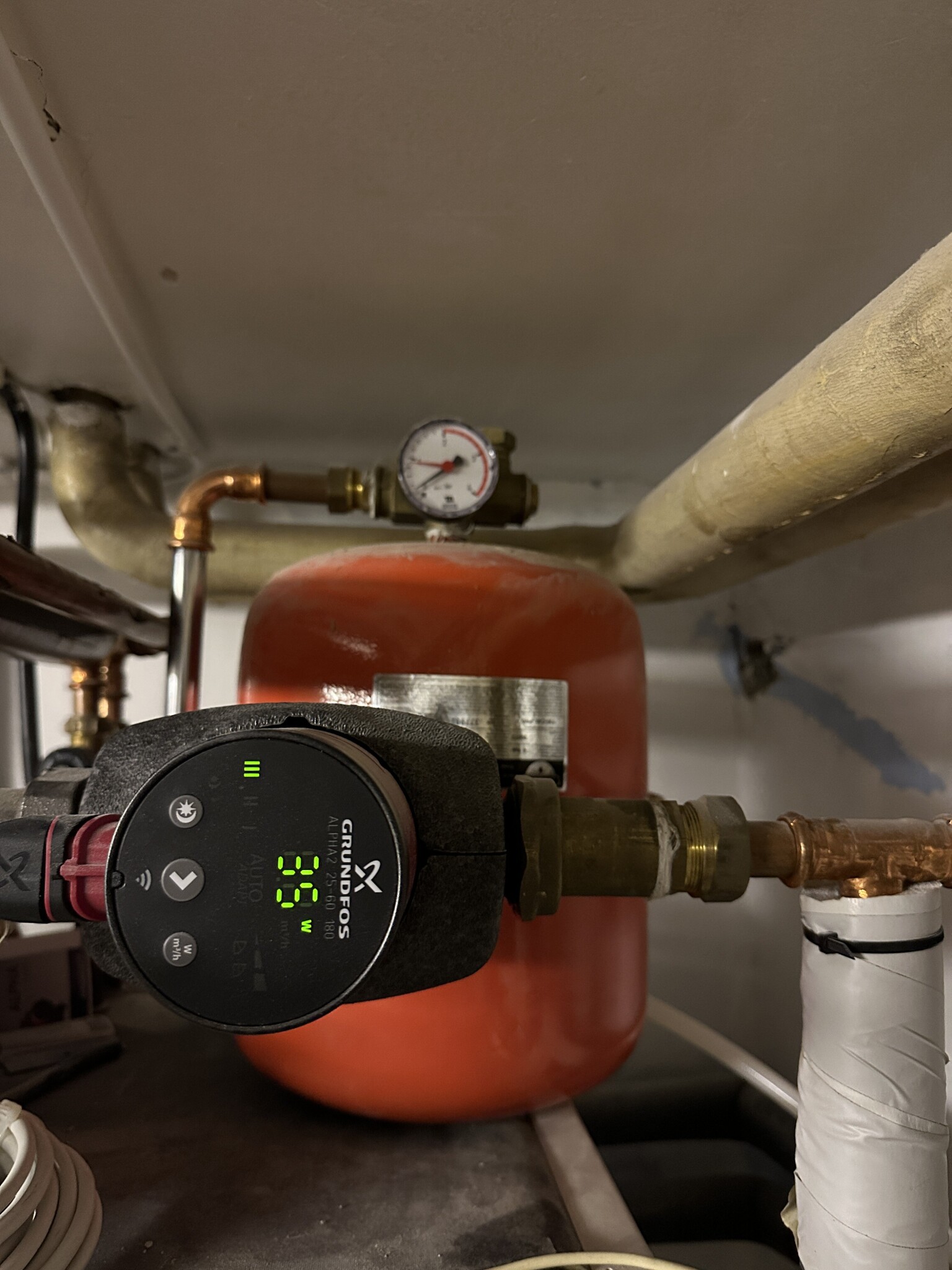

Hur kontrollerar jag om mitt expansionskärl är trasigt?
Inte fel att ändra på montaget och ett nytt kärl. Så det går att kolla det med luften i det. Lika som det som sitter där nu. Det kan kopplas på var som helst på värmerören. Klart beror på hur mycket plats du har. Ta ett foto längre ifrån så det kan ses var ett kärl kan sättas, gärna med en kommentar från dig.B Bladet skrev:

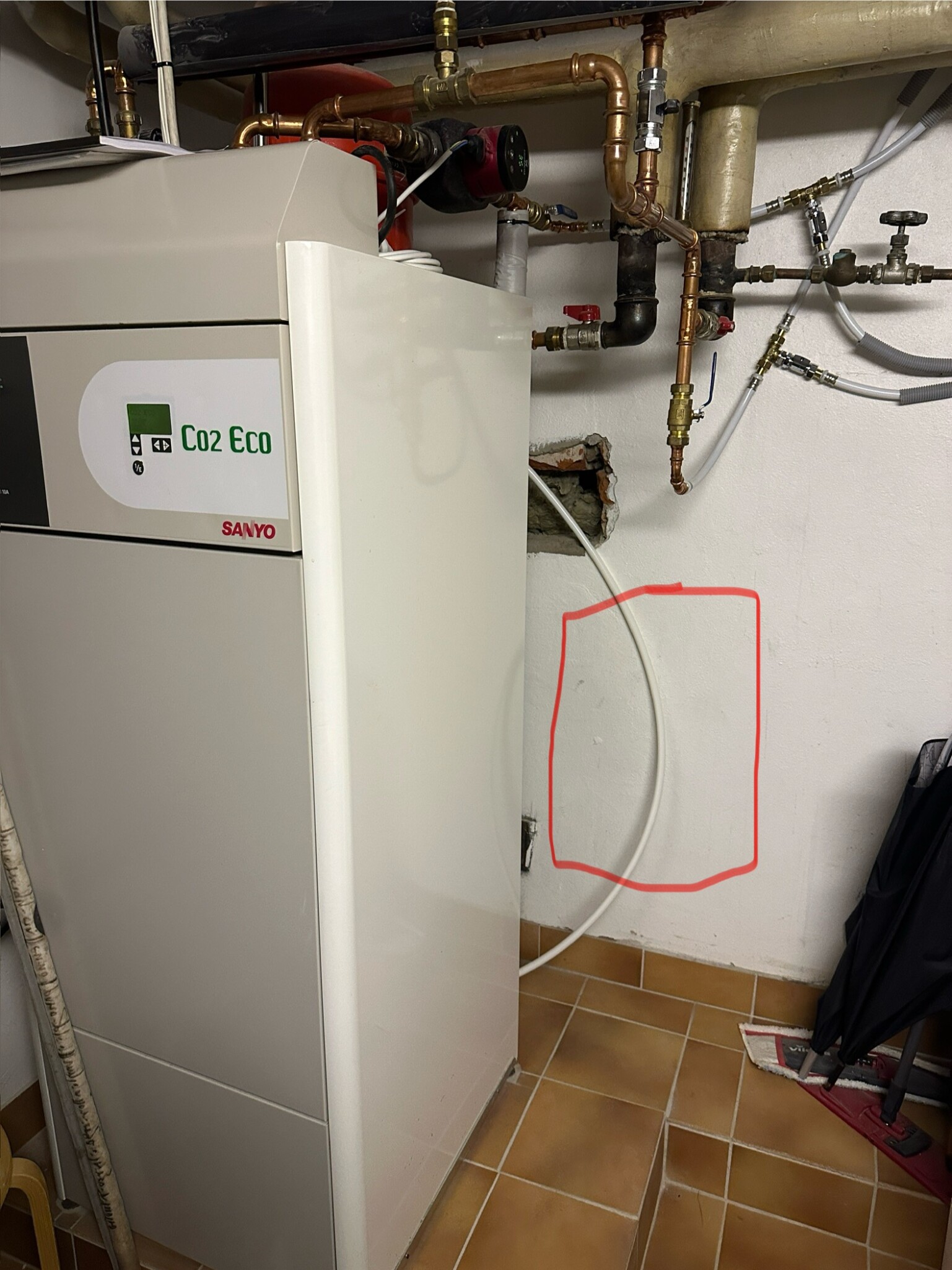

Ok. Isf tänker jag på golvet bredvid om det funkar. Det är enda lediga platsen i närheten. Antar att man kan skaffa någon ställning till isf?!
Är det något jag gör själv med begränsad kunskap eller måste jag kontakta en röris som dig?

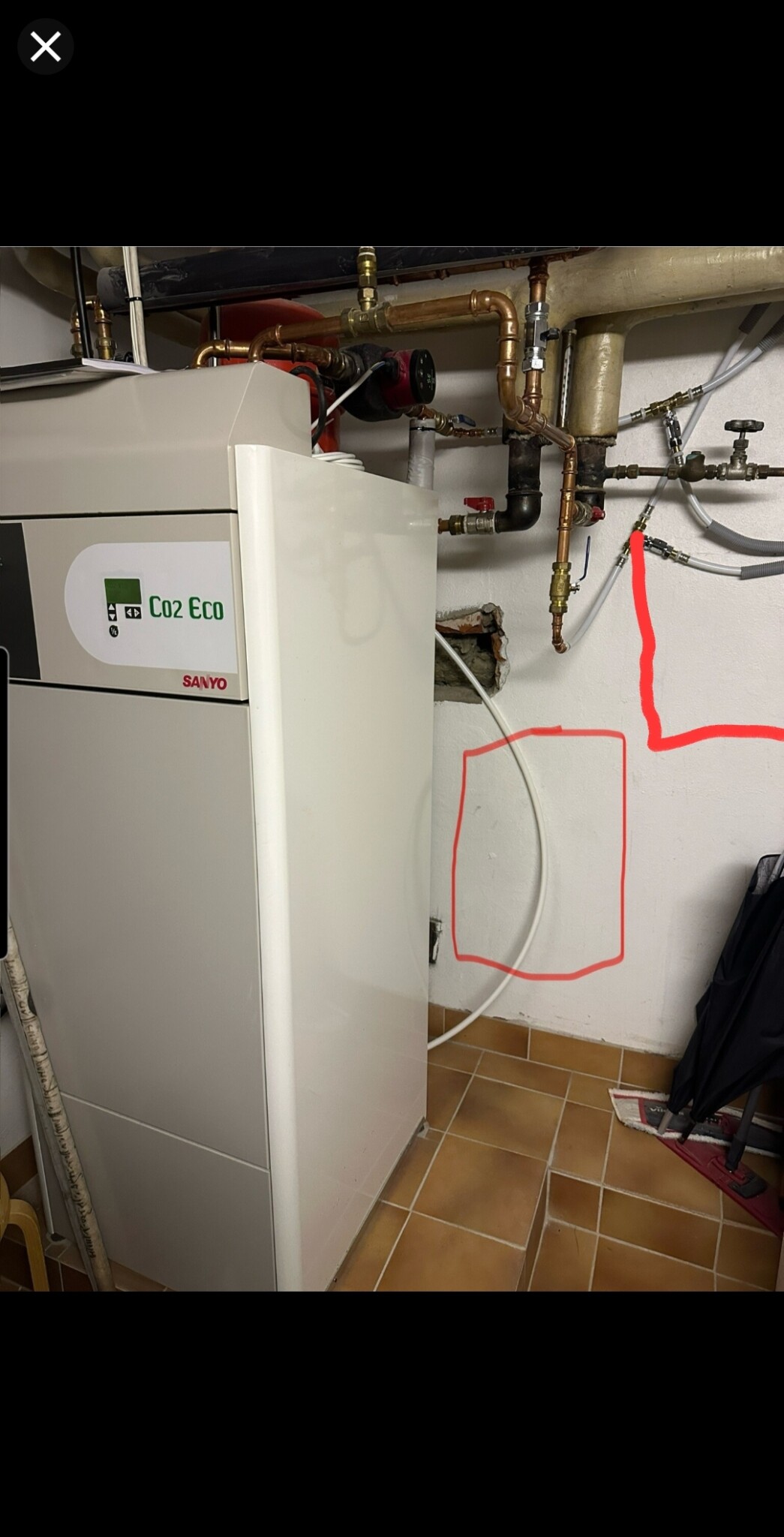

Det är nog det bästa alternativet. Det är tegelvägg bakom. Inga konstigheter med vikten om det blir 36kg (kärl plus vatten)?
Alt är att ha det där det är men vända på det. Det finns 5-6 cm till godo på ovansidan.
Men då krävs lite rörjobb som är utanför min kompetens.

I stället för att bråka med med gamla kärlet, det kan sitta kvar och ett nytt kopplas in på ett värmerör varsomhelst. Det som ev kan komma i framtiden är att det gamla får ett rostgenomslag och inte bra. Inte fel att plocka bort det. Men häng ett nytt på väggen, så blir det fritt på golvet, samtidigt så går det att serva det lätt. Kan du inte själv så fixar en röris det enkelt.B Bladet skrev:

Ett alternativ är ju att tlåta det gamla sitta kvar då det ser ut att sitta illa till och sätta ett nytt på mer lättillgängligt ställe.B Bladet skrev:
