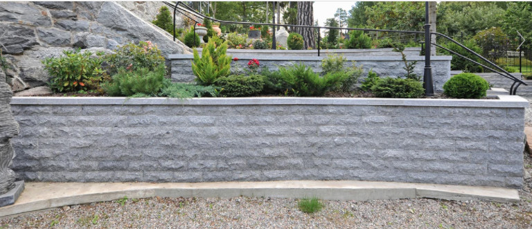

Ytterligare ett alternativ som övervägs är att bygga en mur av mursten i granit. Blocken ska enligt leverantören gå att montera med lim och då kunna utgöra en stödmur som tar upp en höjd skillnad på upp till 60 cm, vilket skulle räcka i mitt fall.
Ett problem är att stenen är rätt dyr. Det skulle kunna lindras genom att använda en betydligt billigare sten längre ner i muren, som hamnar under mark och under köket. När jag googlar hittar jag många betongstenar som har samma höjd, vilket jag ser som viktigt då marken på en långsidorna sluttar och höjden på den billigare delen av muren skulle behöva variera från 0 - ca 60 cm.
Jag har ingen erfarenhet av denna typ av murblock, eller stenlim för den delen. Kan det fungera?
Skulle jag våga fästa stolparna till min pergola på muren?
Granitmur av mursten som stödmur i en trädgård med växtlighet ovanpå och staket bakom.

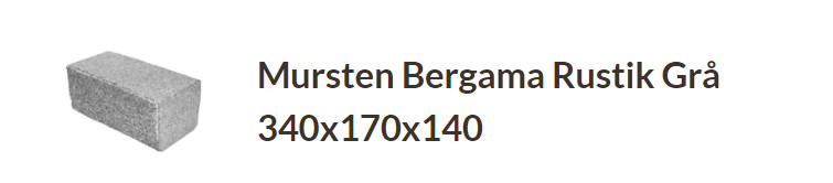

Enstaka grå granitmursten märkt 'Mursten Bergama Rustik Grå' med måtten 340x170x140 mm.
