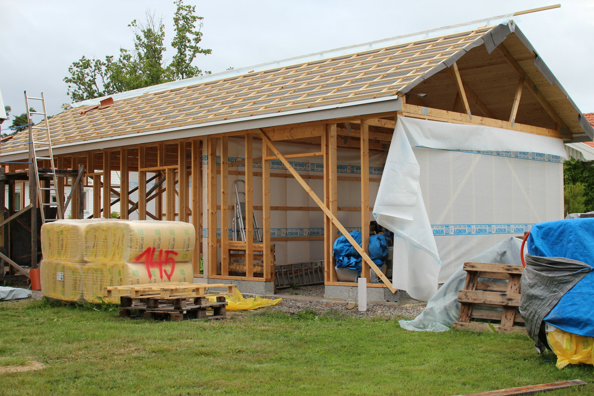

Hur konstruera innertak på detta varmgarage? öppet till nock

När jag monterade underlagspapp så täckte jag ej för öppningen i nock .P plan-g skrev:
Nockbrädan (45 x 45) monterades på https://www.byggmax.se/nockbrädshållare-p05505
Monterade sedan läkt för takpannor , under nockpannor monterade jag diff.plast (60 cm bred)
Plasten häftades på vertikala läkten så det finns utrymme för luften att ventileras ut .
Luftkanalerna i taket är till för att ventilera ut ev. fukt , funkar som självdrag .
När tex solen ligger på så värms luften i kanalen upp och ventileras ut på den högsta punkten , nocken .
Tror det kommer att fungera mycket dåligt om man täpper för öppningen i nock .
Då måste ventiler monteras i varje fack https://www.byggmax.se/ventilationsbeslag-5500-rod-10-pack-habo-p68738065

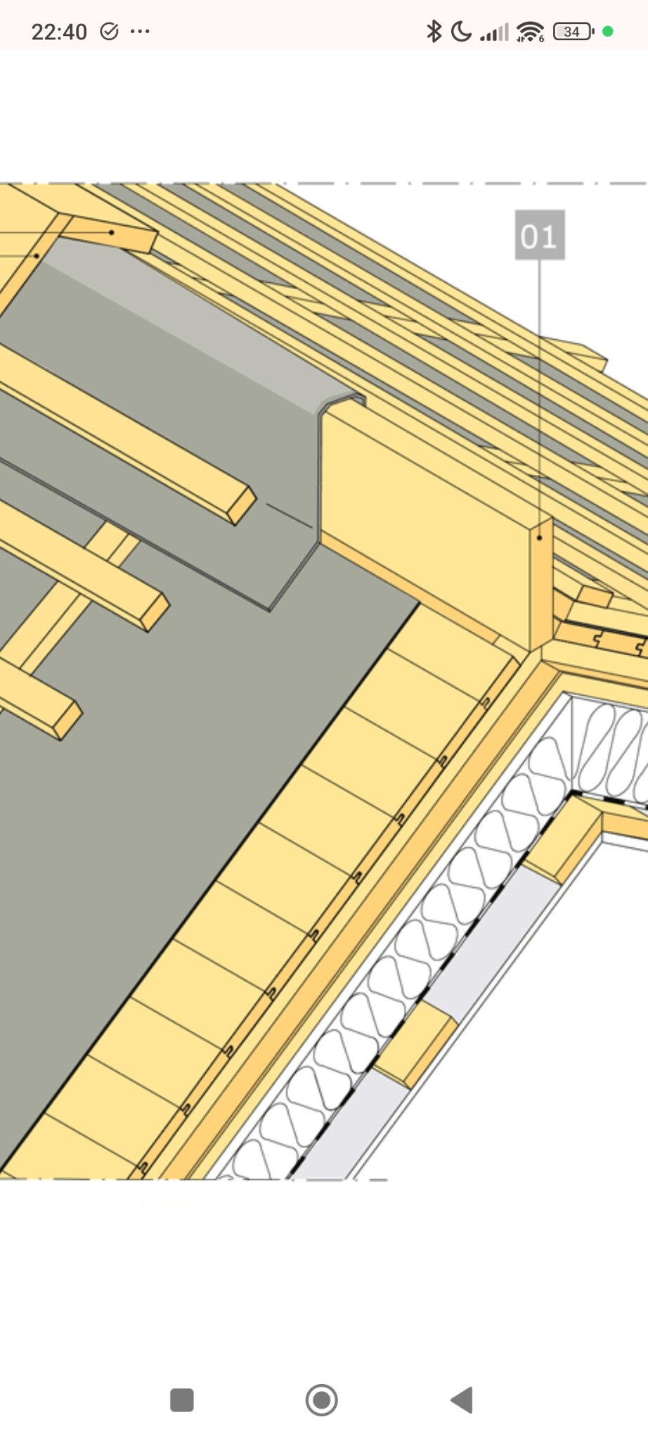

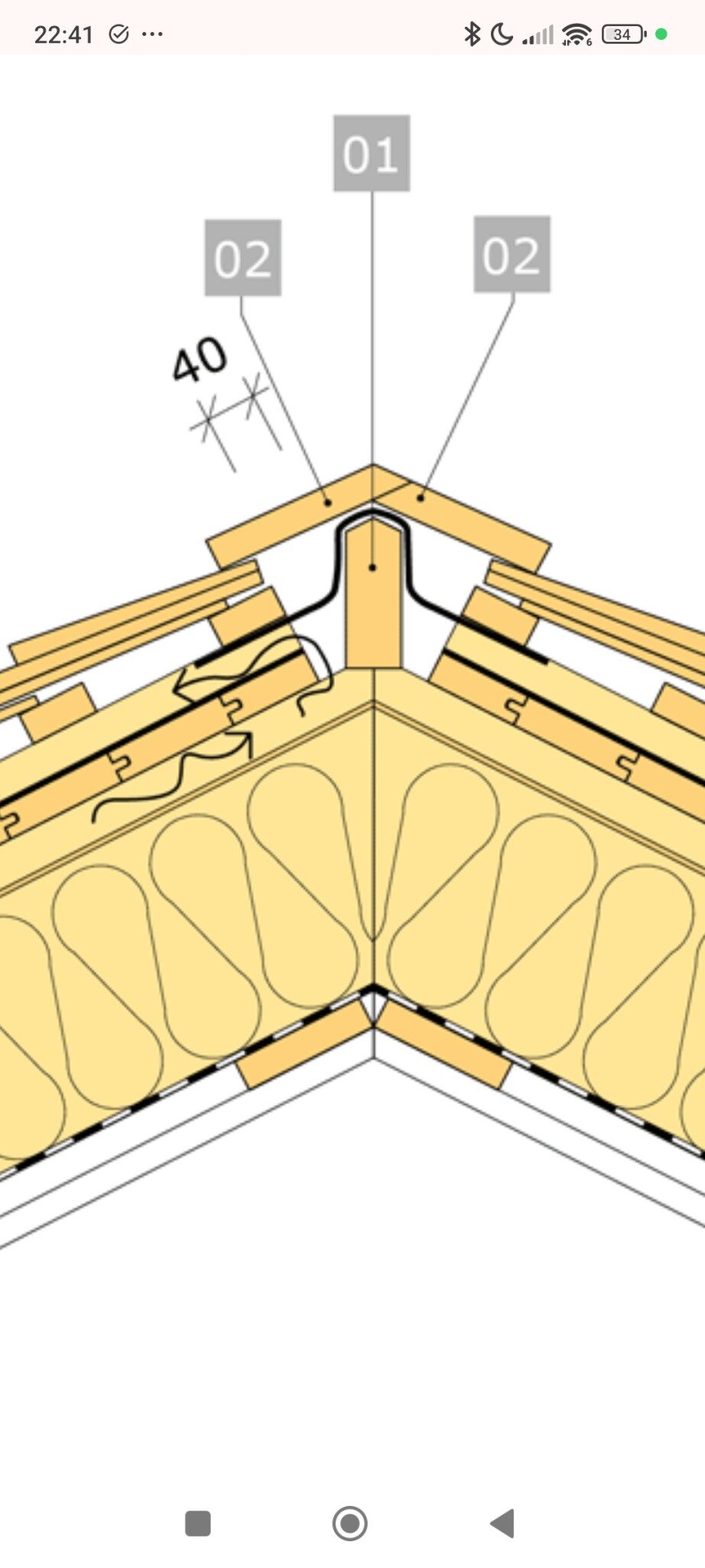

Nockbrädan (45 x 45) monterades på [länk]
Då måste ventiler monteras i varje fack [länk]
Tror jag kör på en sån lösning med ventilerad nock. Lite orolig för att det ska blåsa in snö/slagregn under nocktätningen dock.
Förstår inte riktigt bilden. Har man brädor istället för nockpannor/-plåt? Bortsett från det så verkar lösningen alldeles utmärkt. Vad gäller att det skulle blåsa in regn så kan det väl inte komma in under nocktätningen?P plan-g skrev:

Tror du inte förstår mitt inlägg #18 🤔P plan-g skrev:
När alla pannor sitter på plats så används nocktätningen .
Den är gjord av formbar aluminium med en klistrig tätning som fästs mot takpannor , på vardera sida om nocken .
När den sitter på plats så monteras nockpannorna .
Bild på baksidan där man ser de klistriga kanterna .
