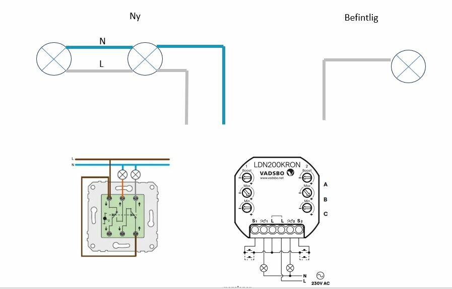

Försöker fatta hur mina elledningar är kopplade och hur dom ska kopplas. I morgon kommer en elektriker men jag är trött på att jag inte fattar hur det hänger ihop.
I dagsläget har jag en gammal dimmer med inkommande fas (Svart) och en utgående tändtråd (Vit).
Jag håller på att lägga till en slinga med 220V LED som ska vara dimbara, till och mellan ledlamporna (2 st) går det L (Vit) och N (Blå) dessa ska sedan kopplas till den nya dimmern via en vippbrytare.
Den nya dimmern är en dubbel krondimmer utan nolla (Vadsbo LDN200KRON).
Kan någon vänlig själ förklara hur det ska kopplas och varför? Går det ens med min dimmer eller kommer jag behöva köpa en ny tills elektrikern kommer i morgon?
Tack på förhand.

Var ska du montera led-slingan?
Rent elektriskt skiljer det inte något med led-slingan och dimmern jmf med tidigare grejor, tändtråd från dimmer går till en anslutning på slingan. Till slingan kopplas en neutralledare.
Väggbrytaren kopplas enl. schemat.

Det är två nya led som sitter i en garderob ska ska kunna styras separat.
OK, det förändrar inget i sak. Tändtråd(ar) från dimmern och en neutralledare till varje led-slinga.

Problemet är att det bara går en tråd till den befintliga taklampan?
För att lampan ska lysa så måste det även finnas en neutralledare. Detta lär elektrikern kunna fixa.

Den gamla lampan lyser ju idag.. antar att den får sin Neutralledare någon annan stans ifrån... inte vet jag :-) Men tråden som går från dimmern idag till lampan är inte samma som sitter i takdosan. Är kopplat för länge sedan.
