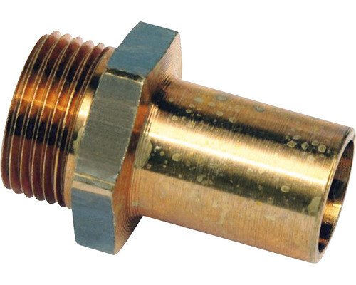

Köp denna produkten från Vatette, enkelt och billigt för att komma till gänga:I iMicke skrev:
https://www.vatette.se/produkter/kopplingar/vatette-pe/product/fg0605453/adapter-dy28-x-utvandigg-34
RSK: 2436598 - Dy28 x UTV 3/4" gänga.
Passar i en VA 28mm klämringskoppling.
Klart!

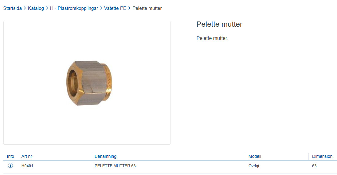

*Den utvändigt rörgängade delen är fasad för att passa mot en Pelette mutter / plasthylsa.*Krilleman skrev:
Blev nyfiken så jag läste lite och hittade detta så just den blir väl kanske inte bäst? (Vad sjutton är en pelette mutter?!)
Finns samma med planände så blir det väldigt smidigt.
Du har så rätt, änden är inte slät för planpackning... 😟Rickard. skrev:
Jag missade detta helt, bra sett! 👍

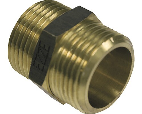

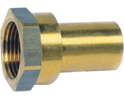

Använd andra varianten (invändigt gängad) och kör i en sexkantnippel så blir det prima!I iMicke skrev:
Samma pengar...
2436607 & 1985258
https://www.hornbach.se/p/adapter-vatette-g20x28-2436607/10617806/
https://www.hornbach.se/p/sexkantnippel-3229-r20-1985258/5109284/
Täta med lin & locher på gängan!
Palette är en plastkoppling från "förr".Rickard. skrev:
Vatette ersatte den med Vatette PE.
Finns knappt att köpa längre.
Lundagrossisten har 63mm muttrar kvar i sin internetbutik.
