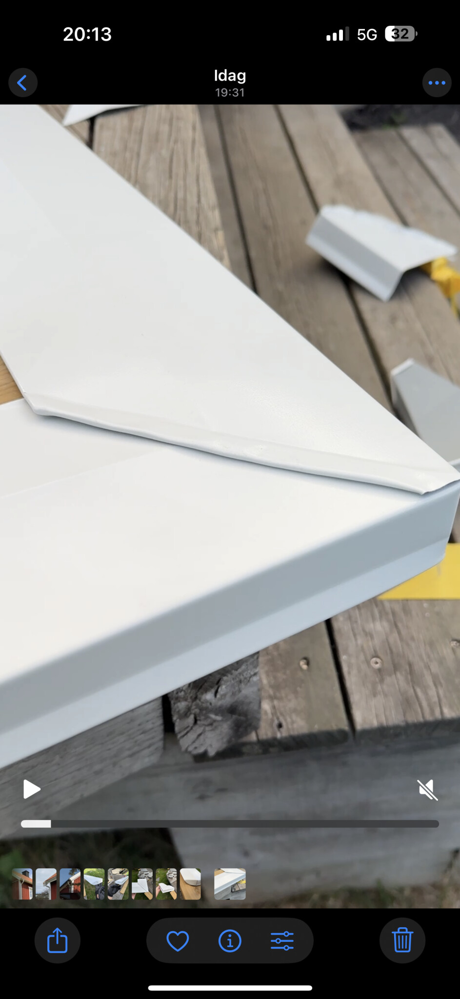

Håller på med plåtarbeten men blir osäker på hur man ska klippa och skarva. Någon plåtslagare som kan förklara?
Förutsättningarna är pulpettak, 6 ° lutning, med trekantslist på tre av fyra sidor. Längst ner fotplåt och hängränna.
Underlagspapp/duk samt ytskikt (takduk) är lagd och vikt ner över trekantlisten ner på "vindskivan", i verkligheten en regel spikad under råsponten längst ut.
Sitter nu med vindskiveplåt (som precis täcker hela sidan, samt toppen och 45 grader ner över trekantslisten).
Skruvar med typ farmarskruv varje halvmeter, överlappar 10 cm, klipper bort lite från vikningen vid varje skarv.
Har tre frågor:
1. Det är väl ingen som tätar med tätningsmassa där plåtarna skarvas?
2. Hur klipper man snyggast och bäst där plåtarna möts i hörnen i 90 grader?
3. Hur klipper man normalt sett i nederkant där plåten går ner mot hängrännan?
Tacksam för råd i frågan. Har sökt i forumet men inte direkt funnit något. Jag äger bra plåtsax men ingen utrustning för att falsa saker (mer än polygrip m.m. )

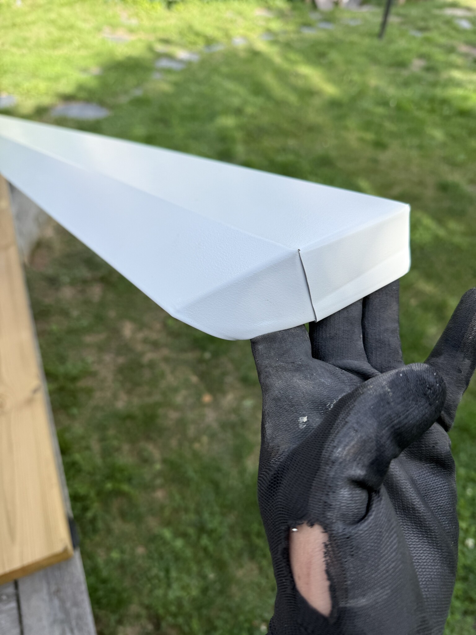

Jag har gjort de övre hörnen på ett pulpettak på ett uthus en gång. Jag klippte ur och bockade plåten så jag kunde popnita ihop de överlappande bitarna i hörnen. Tyvärr har jag sålt huset så jag kan inte ta några bilder.
Övre hörn
http://www.plannja.se/produkter/tak/roof-details/Hörn-Pulpettak---Täckbeslag-200-Höger_34431
Nedre avslut på hög nivå
https://www.byggoteknik.se/avsluta-vindskiveplat

Gammal tråd, men såhär gjorde jag. Både avslut och vinkel är samma plåt. Avslutet följer byggoteknik.J Jonbas skrev:
