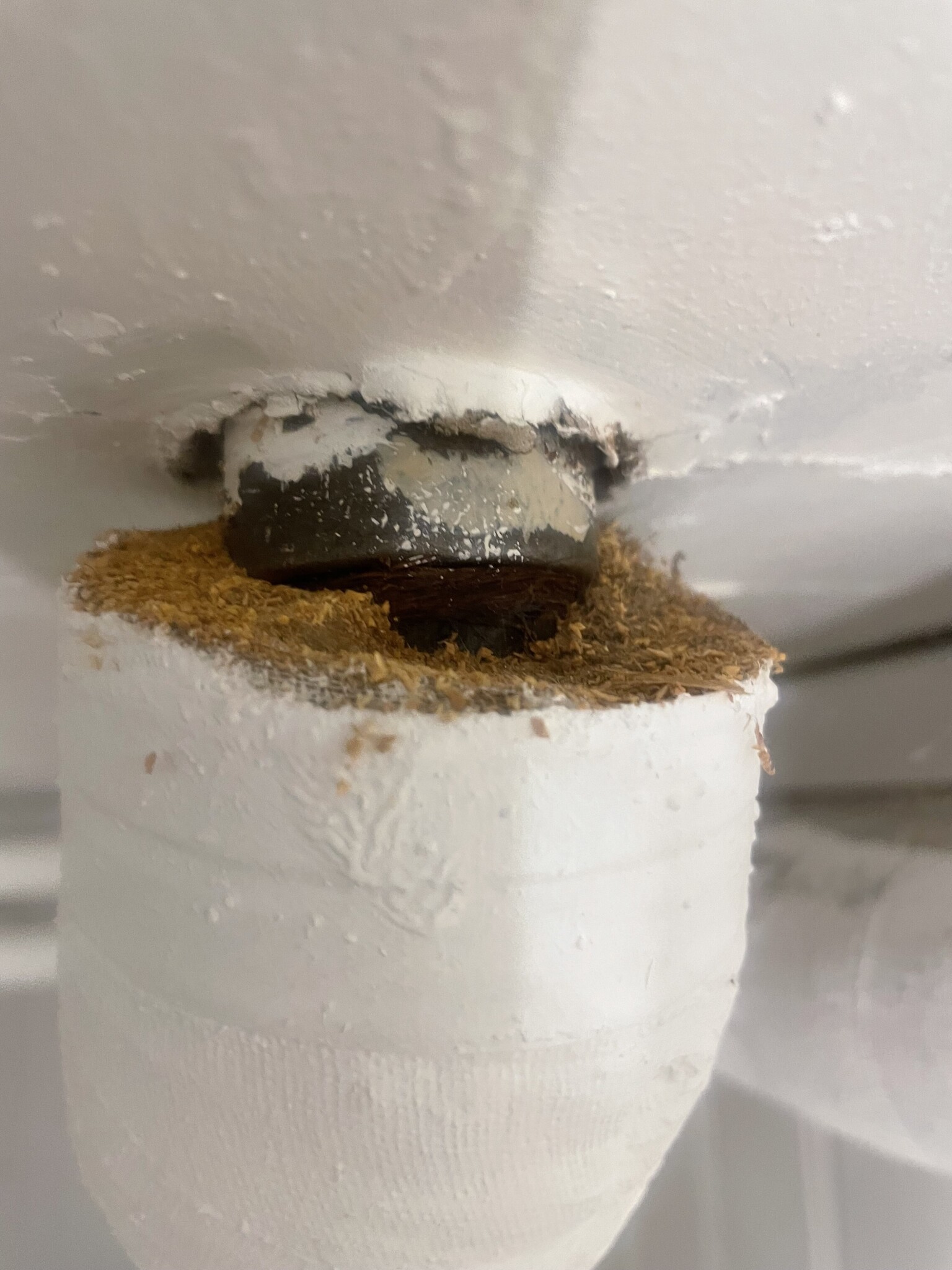

Fick igår veta att huset vi hyrt i 12 år har asbest/gurmassa kring många av rörböjar och avslut
på källarplanet. Var en rörmokare som skulle laga en anslutning och såg det direkt. Har tyvärr inte varit kunnig nog att se det själv, men nu när jag läser på om det så ser det ju exakt ut som det ska göra om det finns asbest. Känns otroligt tråkigt att vi inte visste om det (vid inflytt hävdade en anställd på hyresbolaget att det inte fanns asbest i huset öht och jag trodde på det), då hade vi kunnat försegla direkt vi flyttade in och sluppit 12 års onödig exponering. Har haft småbarn och bebis under tiden vi bott här.
Jag vet att hel asbestisolering inte är farlig, men ett av avsluten i golvnivå har ett lager gurmassa som ligger helt öppet och det har ibland smulat o dammat en del, dammsuger där ofta då vi har katter som gillar att ligga i rummet och hårar mkt, så har nog spridit vidare det i huset.
Ok så frågorna:
Hur stänger jag in det på bästa sätt (bild 1), funkar gasbinda och tapetklister? Och måla med vanlig målarfärg sen?

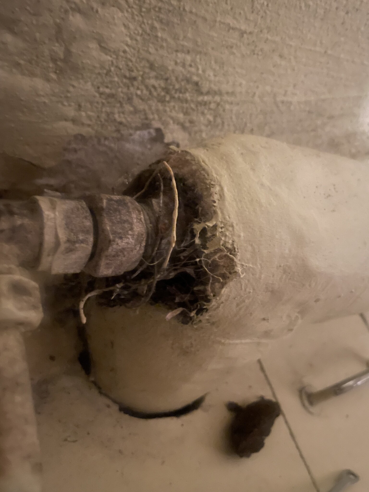

I ett av barnens sovrum finns detta avslut mot taket, jag är inte oroad för den understa delen som ser ut som något träigt material utan det som är i röret ovanpå. Hur får jag det snyggt? (Bild 2)

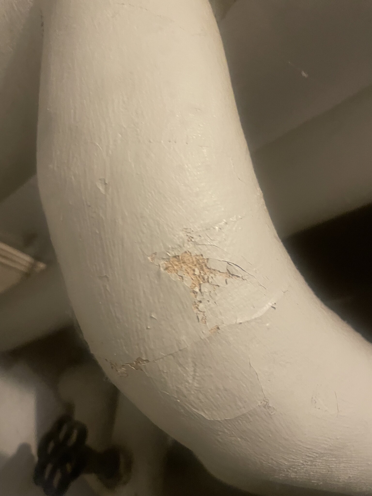

Och så sista frågan, behöver man göra nåt åt mindre slitage som på bild 3? Dessa mindre slitage finns på massor av ställen men är i en del av källaren som vi knappt vistas i, så där funkar silvertejp kanske? Behöver inte vara tjusigt.

Få det provtaget först för att få det konstaterat att det verkligen är asbest, risken är stor men inte garanterad. Sen bör det definitivt ligga på hyresvärden att sanera eller kapsla in, det ska ni som hyresgäster inte stå för.
stinamarias
Jo det kan man verkligen tycka, men de agerar alltid väldigt långsamt (och öppnar inte gärna plånboken i onödan) så känner inte att jag vill invänta det. Det är eg bara 2-3 avslut som jag vill fixa, som är slarvigare gjorda och finns i ytor vi vistas mkt på. Vissa avslut är släta och verkar övermålade med färg så de får vara tills vidare.
Det enklaste måste vara att tejpa över, välj isåfall en tejp med en märkesnamn. Köp inte byggvaruhusens egna märken, dem är ibland totalt värdelösa.
Annars kan det nog bli finare om du gör som ditt första alternativ.
stinamarias
Det där med provtagning är ju sant, blir ju svårt om det är ingipsat. Kanske kör några varv plastfolie över och inväntar responsen från hyresvärden…vägrar de hjälpa till med detta får jag göra en snyggare lösning då
Plastfolie är en utmärkt idé för du kan linda om den utan att deformation isoleringen. Måla med lite färg, tapetklister eller vad du har hemma går naturligtvis lika bra. Eller gör ingenting.
En "sanering". Det vill säga nerrivande, är det absolut sämsta alternativet.
Finns det data som visar att mängden fibrer i luften ökar efter en korrekt utförd sanering?
Nu är alla olika oroade och du verkar inte tillhöra den värsta sorten som blir rädd av av att bara veta att grannen har asbest...
Klart det inte är kul men oroa dig inte i onödan!
En quikfix är att köra plastfolie och linda in det alternativt bara måla fast det med en billig färg.
En sanering brukar se ut så att en firma plastar in böjarna och kapar bort dom med tigersåg och så kommer röris och drar nya rör.
stinamarias
Bred/smal gasbinda + tapetklister och färg är enklast. Smörj med klister först och sen gasbindan några varv och mer gasbinda. Låt det torka. Ska vara tätt och sen bara måla med vad för färg som helst och kulör efter eget finnande.
