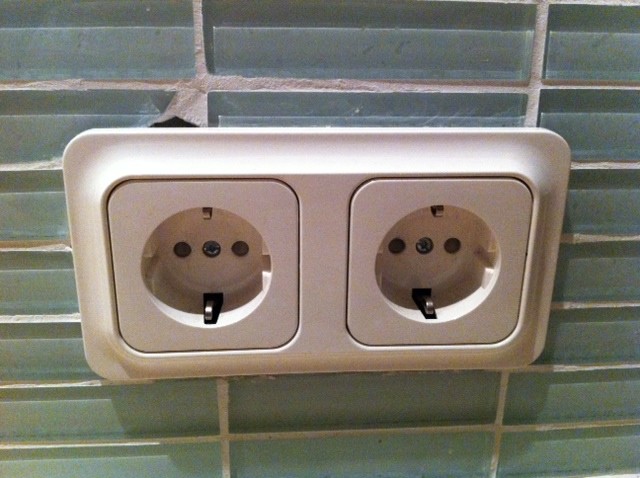

Kunskapen räckte inte till och tiden blev för knapp när det var dags att kapa glasmosaiken kring eluttagen i köket. Därför blev det som det blev, se övre vänstra hörnet, och att kapa små glasmosaikbitar till ännu mindre och ibland utskurna bitar var helt enkelt för svårt.
Jag har retat mig vansinnig på utseendet så som det blev och ska nu åtgärda det - men hur?
Tips på hur små glasmosaikbitar lämpligen kapas i ännu mindre bitar mottages tacksamt. Att såga bitarna med vinkelslipen gjorde att brottytan blev mjölkig och dessutom var det otroligt pilligt och svårt att få det rätt och bra och att knäcka bitarna rätt är svårare än svårast.
En annan lösning är ju att bredda vägguttaget på något sätt för att dölja den misslyckade kapningen. Med hur och med vad för material?
Ni som lyckats med detta, hur gjorde ni? Och ni som tror er veta hur man ska göra ge mig era bästa tips så blir jag en lycklig man.

Vattensåg är ett alternativ som ibland kan fungera men vilket förvisso inte löser ditt problem nu är att man i det fall man vill ha glasmosaik så ser man till att ta bort eluttag i väggen och köra med andra lösningar som t.ex hörnboxar under väggskåpen eller popup i bänkskivan...
Vinkelslip med slät diamantskiva funkar. Snittytan kommer du att dölja bakom uttaget eller hur? Använd en brädbit eller en läkt som du pressar fast mosaiken med och sen kapar du längs läkten så blir det rakare än på frihand.
Jag satte liknande glasmosaik för en vecka sen men i mitt fall gick det bra med att använda kakelskäraren - den ritsade snällt en skåra o sen var det bara att knäcka till - men man fick göra en o en , dock fungerade det även i vinkel eftersom det inte behövdes något stort tryck för att ritsa.
I ditt fall skulle det nog fungera om du bara fick bort hörnet precis så att det täcks av plasten, hur det ser ut under spelar ingen roll.
