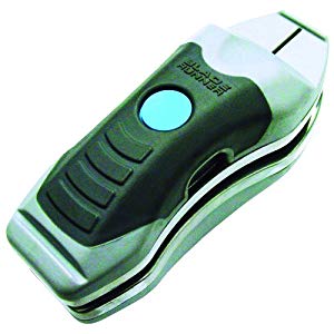

Jag använder en rakbladskniv och skär igenom pappret på framsidan sedan bryter man bara, och skär sedan från baksidan.

Misstänker att jag inte hinner få tag på en sådan tills imorgon.
Japp det är bara raka bitar, nästan i all fall.
Har du någon annan ide om man nu inte har en gipskniv?
