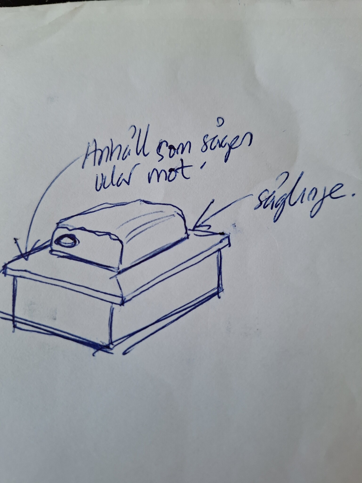

Jag tänkte göra iordning ett 20-tal plasdunkar som förrådslådor i garaget.
Då behöver jag kapa runt hela dunken, och helst få ett snyggt snitt som inte är så vasst.
Frågan vad som är smidigast, en vinkelkap, sticksåg, bågfil, lödkolv och smälta platsen, eller vass mattkniv?

Gör en kaplåda som du lägger dunken i, dess bredare sarg blir då en guide/anhåll.
Såg, ja en vass fogsvans är mitt tips..
Lätt att trycka mot anhållet och få en fint snitt..
Skiss av en kaplåda med dunk, anhåll markerat som guide för att såga; avsedd för att underlätta rätt snitt med fogsvans.

En lösning som den här, att göra en jigg/mall att såga efter är smart, och eftersom du har så pass många dunkar att såga så kommer det att ge dig enhetliga snitt och mått.
Sen skulle jag nog för egen del använda en multimaskin med ett fintandat blad och sen gå efter med kniv för att skrapa kanterna från "fnas".

Jag har faktiskt funderat på Mazen förslag, alla dunkar har samma storlek och det vore snyggt i garaget med att alla är lika kapade.
Har också funderat på om jag ska fylla dunkarna med vatten upp till strax under nivån där jag ska kapa dem, när de ligger i en liten jigg. Det är ju så sladdrig plast att arbeta med.

Då får prova med en dunk för att se om vatten i den gör skillnad. Med en mulitmaskin och om provar med lite olika hastighet på den för att se vad som är bäst samt kör lite på "snedden" så tror jag det går bra att få det rakt (rakt nog för en förvaring i garaget iaf ;) ).

Som skrivet ovan kan en multimaskin åxå vara en väg att gå och med en jigg har du ett stöd för bladet.
