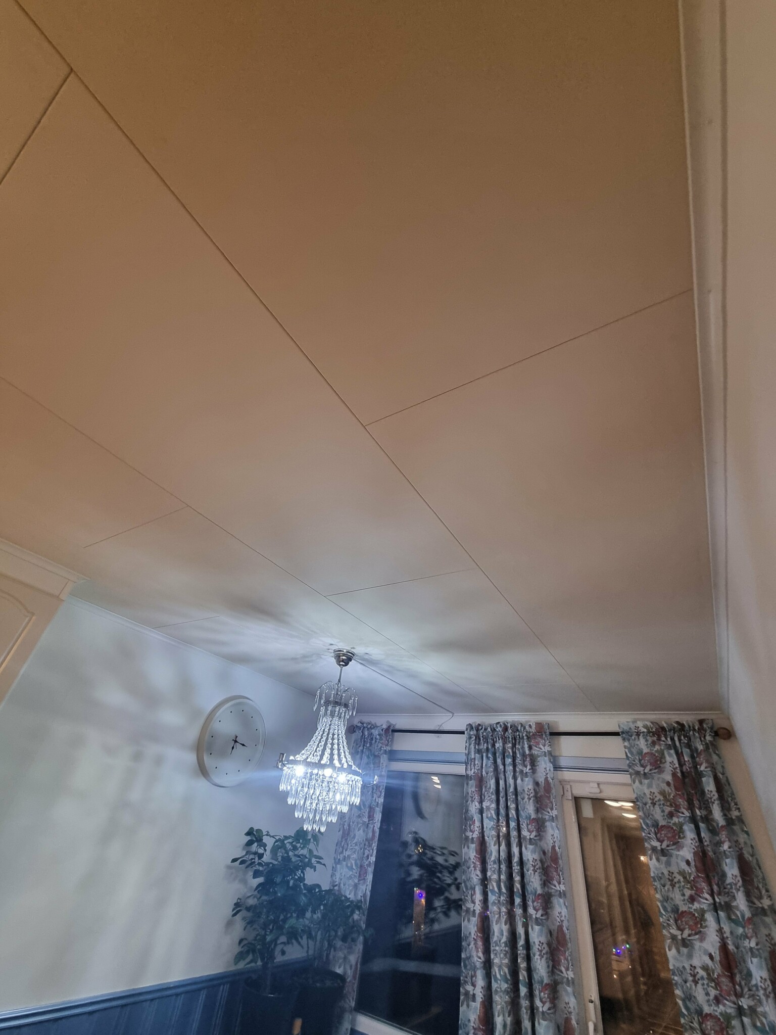

vi flyttade nyligen. Och tänke skapa spotlight/Downlight i vårt koket. Måste man ha Downlightbox ? Taket är redan fardigt från gamla ägaren och jag tänke om vi kan göra det utan att skapa ny tak . Det finns ingen isolering skiva efter taket . och finns tilräkligt plats för lampan ( inbyggnadsdjup 7 cm ) . Huset är 3 våning och köket ligger i mellan våning.
Hur har ni gjort ? gärna tipsen tack !
Den här lampan som ville jag

Tack för svar. Att fram el blir ingen problem. Men stoppa in downlightbox är svart med en liten hål som passar för lampan . Pratade med flera elektriker och de säger olika. En så att måste ha downlightbox och andra så det behövs inte eftersom det är led lampa som blir inte lika varm som helgen lampa.
MrJay
7cm? Du behöver absolut ingen downlightbox, det är helt onödigt för LED spotlight/downlights. Det är främst för halogen som blir varma (och inte används längre), för att förhindra kontakt med isolering eller underlätta installation mellan läkt på 30cm avstånd.

Tanken att använda flexslang för att ta fram elen till varje lampa.

Japp, flexrör är standardsättet.
imtiazahmed0088
Som sagt box är onödigt. Men olika LED armaturer har olika spec. för om de får vara i direktkontakt med isolering. Om det finns isolering i taket, så bör du försöka pilla bort den så gott det går vid hålen. Eller välj armaturer som specas att vara OK att montera i isolering.
Det är inte brandrisk som det var med halogenlampor. Men LED lampor åldras snabbt om de blir för varma.
