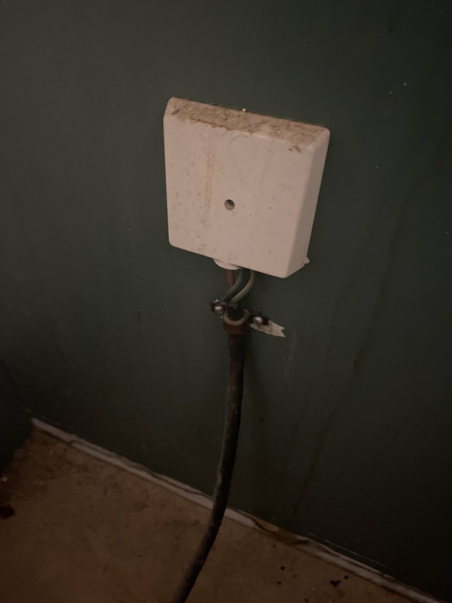

hur kan jag koppla spisens eluttag till en sladd jag bor i gammal byggde lägenheten .jag köpte en spis som har eluttag
  • Eluttag på vägg med gammal elkabel i en äldre lägenhet.
BirgitS
Det finns några olika alternativ.
Du (eller hellre elektrikern) klipper bort sladdens stickpropp, skruvar bort doslocket, kopplar in trådarna i sladden i plinten som då syns och slutligen skruvar tillbaks doslocket.
Du tar den befintliga sladden från dosan på väggen och kopplar in den direkt i spisen i stället för den sladd som sitter där nu.
Du anlitar en elektriker som monterar ett uttag på vägen i stället för dosan.
Innan du ens överväger att göra något så behöver du vara säker på att spisen är kompatibel med de elektriska ledare som finns i dosan. Dessutom är nuvarande sladd regelvidrigt och farligt ansluten till dosan.
