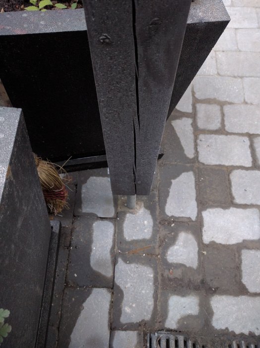

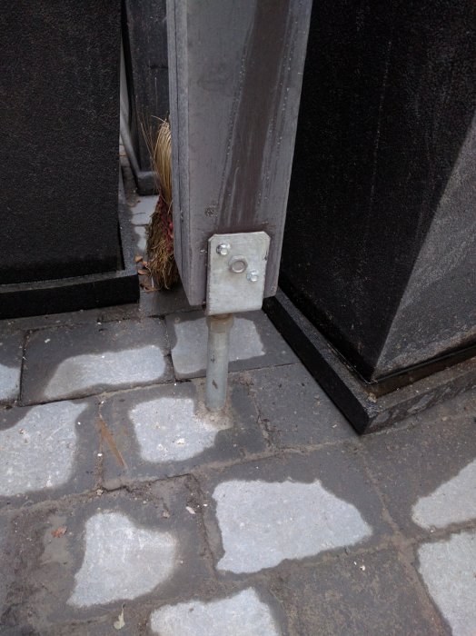

Jag har tänkt klä in dessa stolpar i plåt längst ner för att slippa se den fula balkskon. Men man kan inte bara vika plåt runt ett varv eftersom det då blir glapp på de sidor där balkskon sitter. Hur skulle ni göra?
Planen var att köpa plåt på biltema:
http://www.biltema.se/sv/Bil---MC/Bilreservdelar/Karosseri/Platark/Platark-2000020612/?artId=79600
Fästa ihop den med popnitar och måla skiten med hammarlack. Hur ser ni på den planen? Finns antagligen problem som jag inte ser, upplys mig gärna!

Om du vill göra det enkelt och använda dig av den lösning som du har föreslagit. Så skulle jag sätta en liten list/bräda som är lika tjock som det mått skruvskallen sticker ut från träpelaren på de sidor som du har skruv och måla den i samma kulör som pelaren. Då får du något som tätar springan mellan plåt och träpelare samtidigt som plåten får lite stöd i ovankant.
Är det fästet i stolpen som är fult eller sen tunna foten på stolpskon?
Jag tycker att den pinniga foten är det fulaste och tycket att du ska göra en enkel gorm och gjuta upp med betong i samma tjocklek som stolpen.
Är det skon som fäster stolpen som du inte gillar kanske det går att byta ur sen till en som ser ut som ett uppochnervänt T där den vertikala delen sågas in mitt i stolpen.
Att sätta en plåt runt som blir bucklig eller rostig tror jag inte är någon bra lösning

Håller med att d är pinnen som ser fulast ut - och som att den inte blivit tillräckligt nedborrad? Vad har stolpen för funktion i övrigt?toolman77 skrev:Är det fästet i stolpen som är fult eller sen tunna foten på stolpskon?
