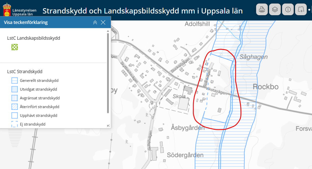

Vi kikar på hus, varav vissa ligger nära en å. Frågan är hur jag kan se om en fastighet omfattas av strandskydd? Jag har varit inne på berörda kommuners hemsidor och försökt se på detaljplaner och översiktsplaner, men det verkar inte stå där.
Är det mer än 100m till ån?
Som sagt förutsatt att det är ett naturligt vattendrag, inte bara ett grävt dike, så gäller strandskydd generellt inom 100m. sedan finns det områden i Sverige där det beslutats om 300m stranskydd.
Men i många fall är strandskyddet upphävt, kan ex. vara så i detaljplanerat område.
Claes Sörmland
Åarna i dessa fall är tillräckligt stora och naturliga vattendrag. Samtliga hus vi tittar på har fastighetsgräns som går ut i ån. Hela fastigheterna ligger inom 100 meter från respektive å.
Men som sagt, om det finns en detaljplan, så kan det i den framgå om strandskyddet är upphävt. Jag tror att det måste stå explicit i planen för att gälla. Detaljplnaer finns ofta att ladda ned, men inte alla har dfigitaliserats ännu.
Det kan stå i detaljplanen att strandskydd är upphävt, men behöver inte göra det har jag fått veta. Jag får fråga kommunen eller säljarna helt enkelt för att vara på säkra sidan.
Det är länsstyrelsen som ansvarar för strandskyddet och vissa länsstyrelser, som Uppsala, har kartor på var strandskydd gäller. https://ext-webbgis.lansstyrelsen.se/lstc_strand_land_skydd_externt/ De är inte bindande, men en start i alla fall för var strandskydd förmodligen gäller.
Är det ett annat län än Uppsala det gäller kan du nog googla på länsnamnet och strandskydd och hitta motsvarande karta om det finns en sådan.
Vad gäller detaljplaner så upphävde sådana förr strandskyddet per definition, det behövde inte stå i planen. Så är det detaljplanelagt område och planen är från före juli 1975 kan man utgå från att det inte är strandskydd inom det planlagda området.
Här kan man exempelvis se hur strandskyddet är upphävt en kortare bit vid en by med planlagd mark, men i övrigt gäller längs ån.
