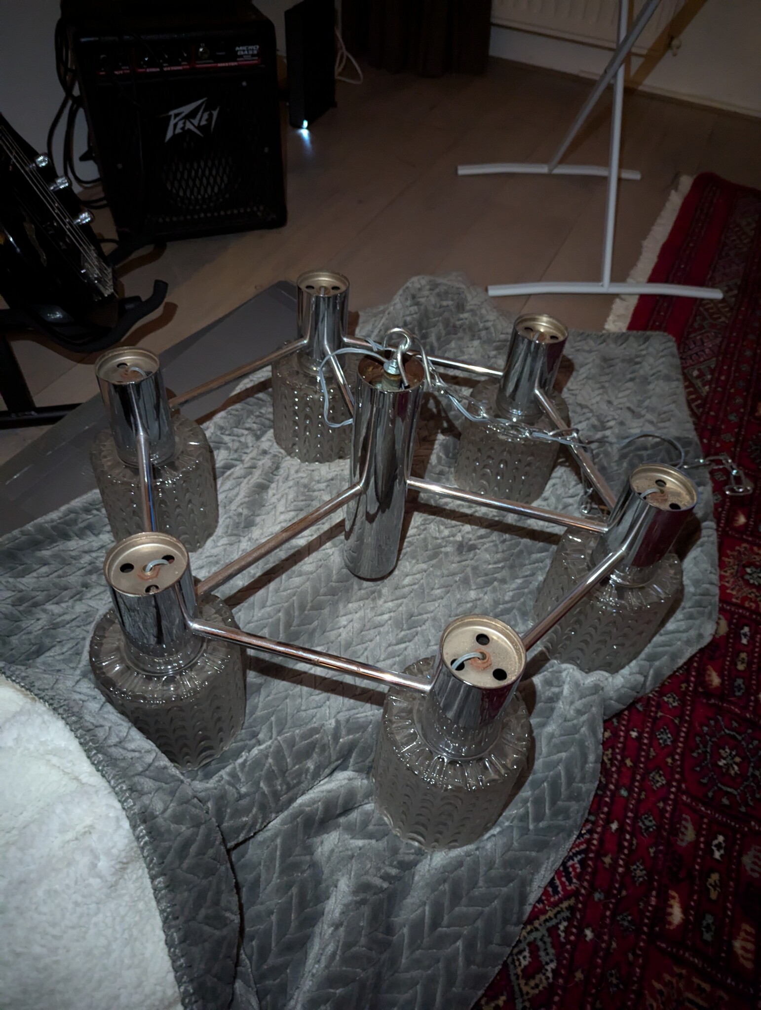

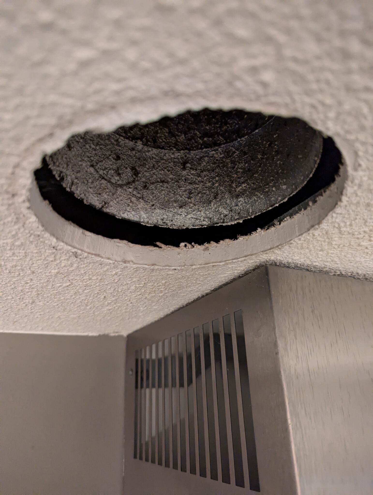

Taklampan jag och sambon köpte visade sig vara tyngre än väntat. Vi bor i lägenhet i Amsterdam med 1,5cm gipstak (se bild på ventilationshål).
Jag har läst lite om "planka i taket-metod" men tänkte fråga, då jag sett hur hjälpsamma och hur bra koll gruppen har.
Tack på förhand!
  • Ventilationshål i ett 1,5 cm gipstak med synlig kantstruktur, beläget i en lägenhet i Amsterdam.
  • Taklampa med flera metallarmar och glaskupor, placerad på en filt på golvet. I bakgrunden syns en förstärkare och en matta.

Ja, jag vet inte hur den ligger. Får man helt enkelt bara att borra för att se?
Borra med en smal borr, knacka med knogen eller skaffa en regelfinnare.
vanpire och 1 till
För att få ett så litet hål som möjligt och kan sättas igen med en färgklick, så ta en metallpine som en tunn cykeleker eller tunnare, knacka till den i änden så den blir platt och borra med den.

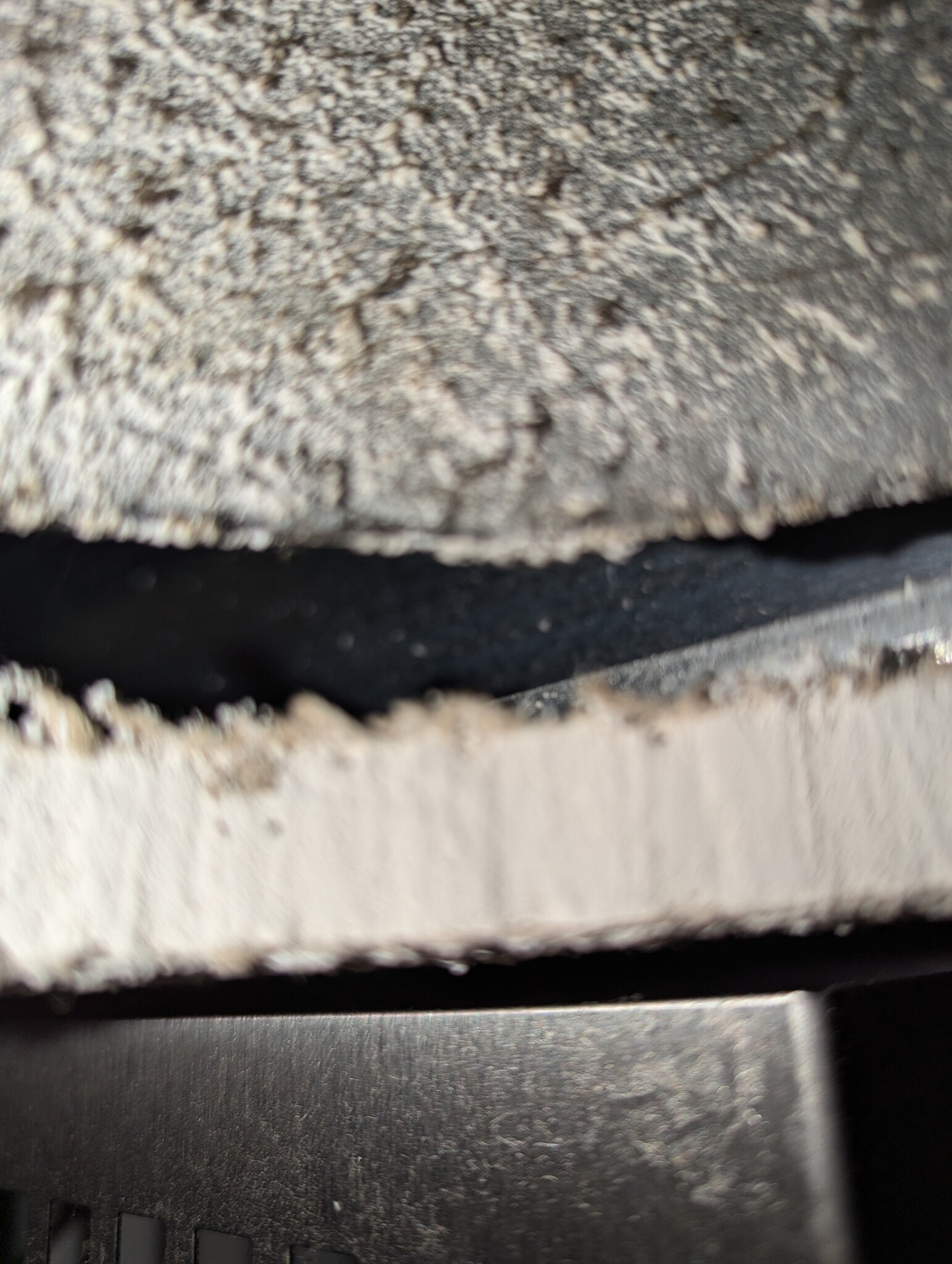

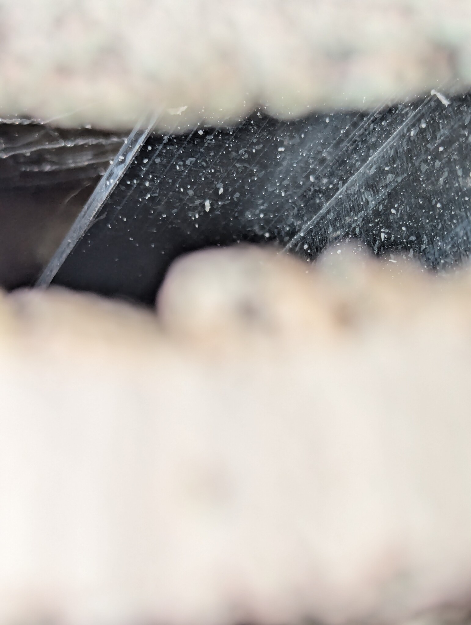

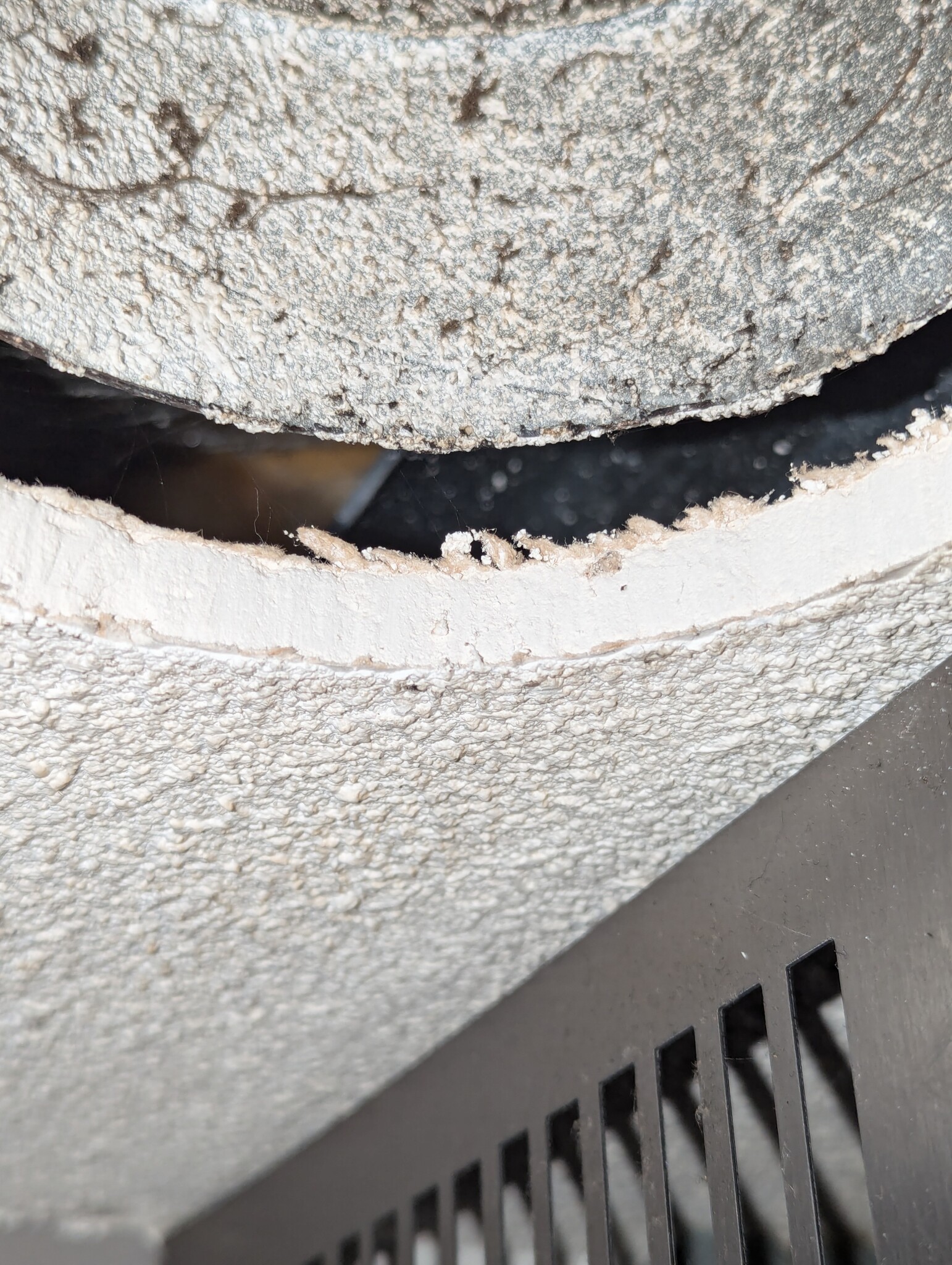

Uppdatering:
- Köpte regelläkt och bestämde på vilken bjälke vi skulle sätta upp takkronan.
- Borrade igenom gipset och kom till metall.
Det verkar som att takgipset sitter i metallbalkar som regelfinnaren plockade upp.
De otydliga bilderna visar det jag kunde fotografera i ventilationshålet. Sista bilden visar vilken form balkarna verkar ha.
Undrar om det ens går att lösa det här...
  • Bilden visar ett ventilationshål i ett tak med gipsskiva, där metallbalkar syns. Rå yta på gipset och en del av metallstrukturen är synlig.
  • Visar oskarp bild av metallbalk upptäckt genom ventilationshål, som visar damm och struktur bakom gipstak.
  • Närbild på otydliga gipsskivor och metallbalkar genom ventilationshål, visar takets uppbyggnad.
  • Metallbalk i I-profil, fotograferad i närbild, använd i byggprojektet för att montera takkronan.

Menar du att jag ska borra igenom metallbalken? Jag har metallbits till borren.
Nej, men istället för tipset att platta till en cykeleker för att borra med.
Hur stort hål kan du borra i gipset utan att det syns efter montering av takkronan?
Kan du borra ett 40 mm hål så kan du lirka in en trälist 20x20 mm som är kanske 20-30 cm lång, och i den listen kan du skruva in en vanlig krok för lampan.
