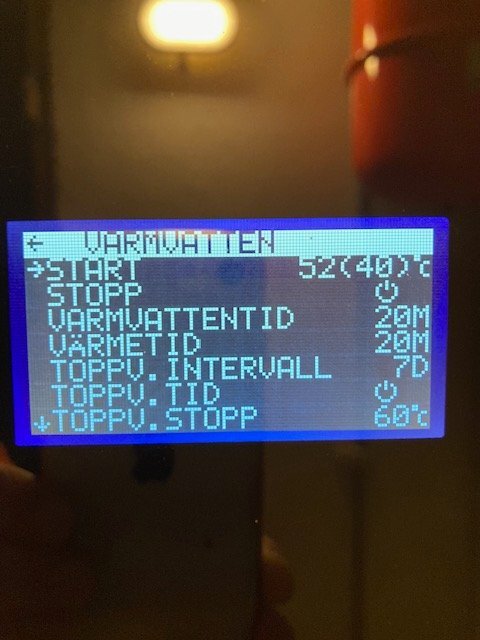

Hur kan jag justera ned temp på varmvattnet (Thermia)?
Hej alla
Jag har en Thermia Legend 10 Duo. Jag tycker varmvattnet är onödigt varmt, och det har aldrig tagit slut. Manualen säger inget om hur temperaturen kan justeras. Jag önskar tips om vad jag skall ändra i inställningarna, bild på meny finns nedan. Den får gärna hålla på med sin legionellakörning som vanligt. Tanken är att sänka någon grad i taget tills det känns lagom.

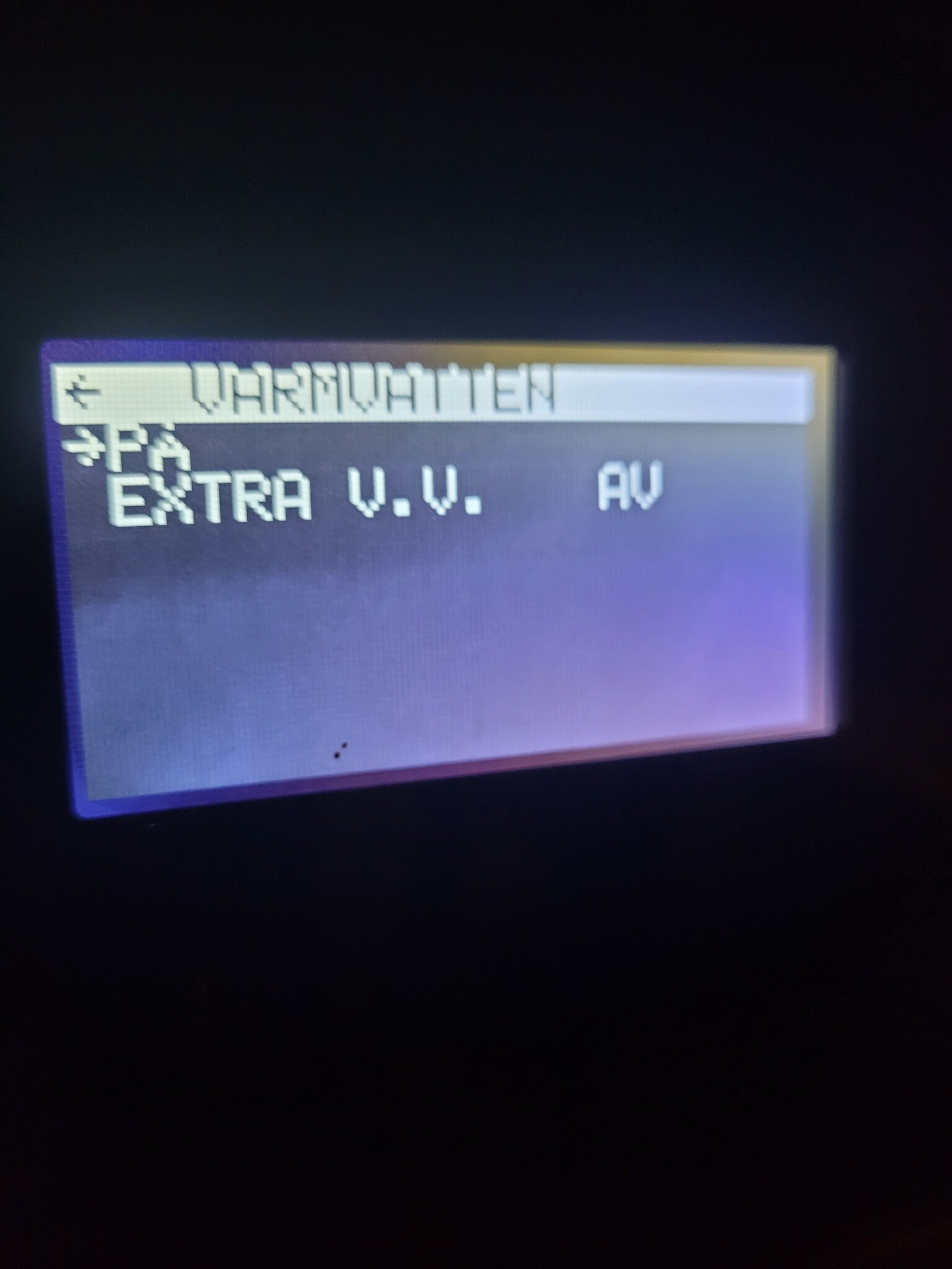

Jag har inte extra vv på, men det kan se ut så i menyn.
Jag har ingen växelventil så det går inte att skruva på något.
Det jag önskar åstadkomma är att sänka start och stopp temp på VV lite grann. Jag tänker att jag kan sänka START och STOPP några grader men det är lite lurigt, menyn är kryptisk så jag vet inte om det är rätt.
Någon som vet vad man skall ändra i menyn för att sänka temp på VV något, men i övrigt bibehålla alla funktioner som vanligt?

I inställningsmenyn (din översta bild) pilar du dig ned till ”STOPP”, tryck pil höger på den, sedan sänker du stopptemperaturen till 55° med pil ned, sedan pil vänster tre gånger så att du lämnar inställningsmenyn. Så har jag gjort på min Thermia Legend.C camelspin skrev:Hej alla

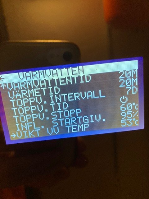

Testar lite, har sänkt STOPP och START. Det ser ut som det blivit kallare, men det är lurigt för det finns även INFL. STARGIV. jag tror den räknar en viktad medeltemp mellan topp och bottengivaren.Botten antar jag är startgivare, så jag sänkte från 96% till 85%, det borde göra att medeltemperaturen i hela tanken blir något lägre, men stopp temp densamma för den verkar bestämmas av toppgivaren. Det är även denna temp som syns i menyn "temperatur". Helt otroligt krångligt och helt stört att inte skriva ut i manualen hur man ställer in temperaturen på en så pass dyr maskin.
Ang pressostat, min verkar lösa på 58, om man nu kan lita på givarna och vad som står i displayen.
Har nu sänkt till start 38, stopp 53 och infl startgiv 85%. Det är fortfarande tillräckligt varmt och tar inte slut. Får de hur det går. Avlägger rapport.
