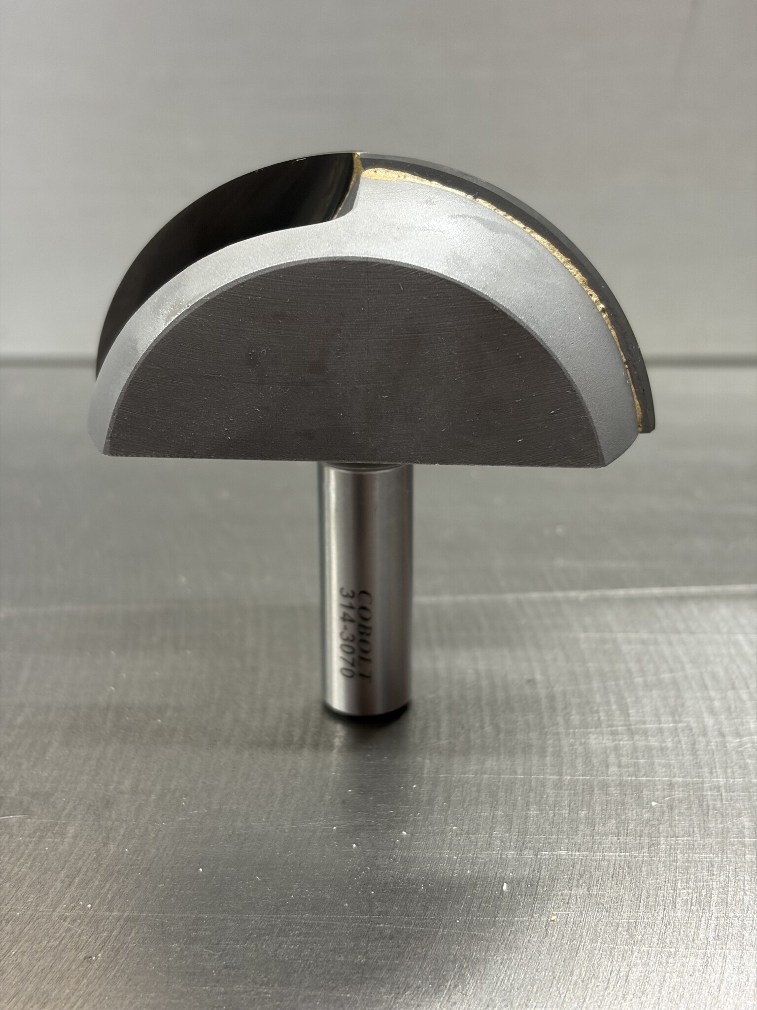

Så här ser ett just nyinköpt hålkälsfrässtål ut. Nu behöver du inte ett med 70 mm diameter, vilket är bra för då slipper du kanske både 12mm skaft och ett pris på drygt 2000 pengar. Just Cobolt/Tooltrust har inte 50 mm som du kanske vill ha med 8 mm skaft, men det kanske andra har.
Hålkälsfrässtål med 8 mm skaft, märkt Cobolt, visas på en grå yta. Verktyget har en rundad skärprofil och är avsett för träbearbetning.

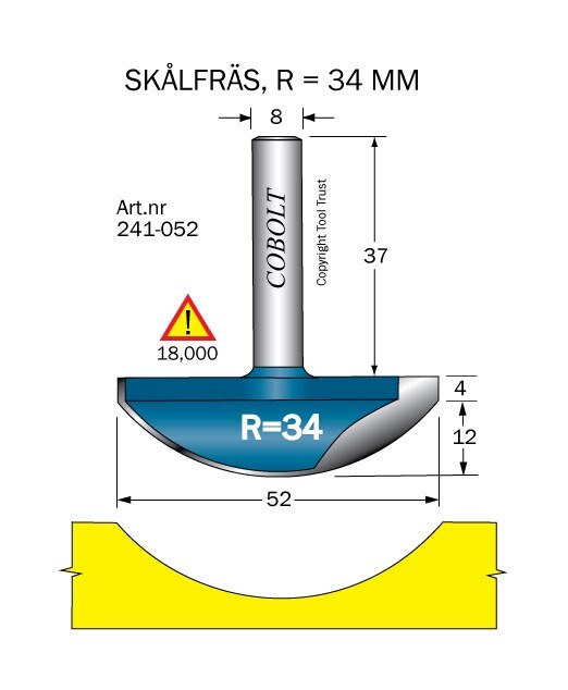

Du skrev tidigare om en grund och vid urskålning. Då kanske ett sånt här skulle funka. Vanligt 8 mm skaft men fortfarande ganska dyrt. 1178:-
https://www.tooltrust.se/shop/product/skalfras-d52-r34-l16?tm=&sm=for-overhandsfras/skalfrasar
Skålrfrässtål 52 mm bredd, R=34 mm. Skaftdiameter 8 mm, total längd 37 mm. Märke Cobolt, art.nr 241-052. Avbildad med mått och designillustration.

Ja det hade varit perfekt.. Men blir lite dyrare än jag tänkt mig
