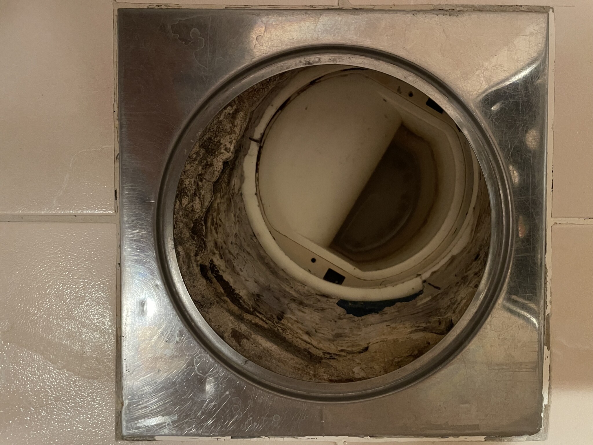

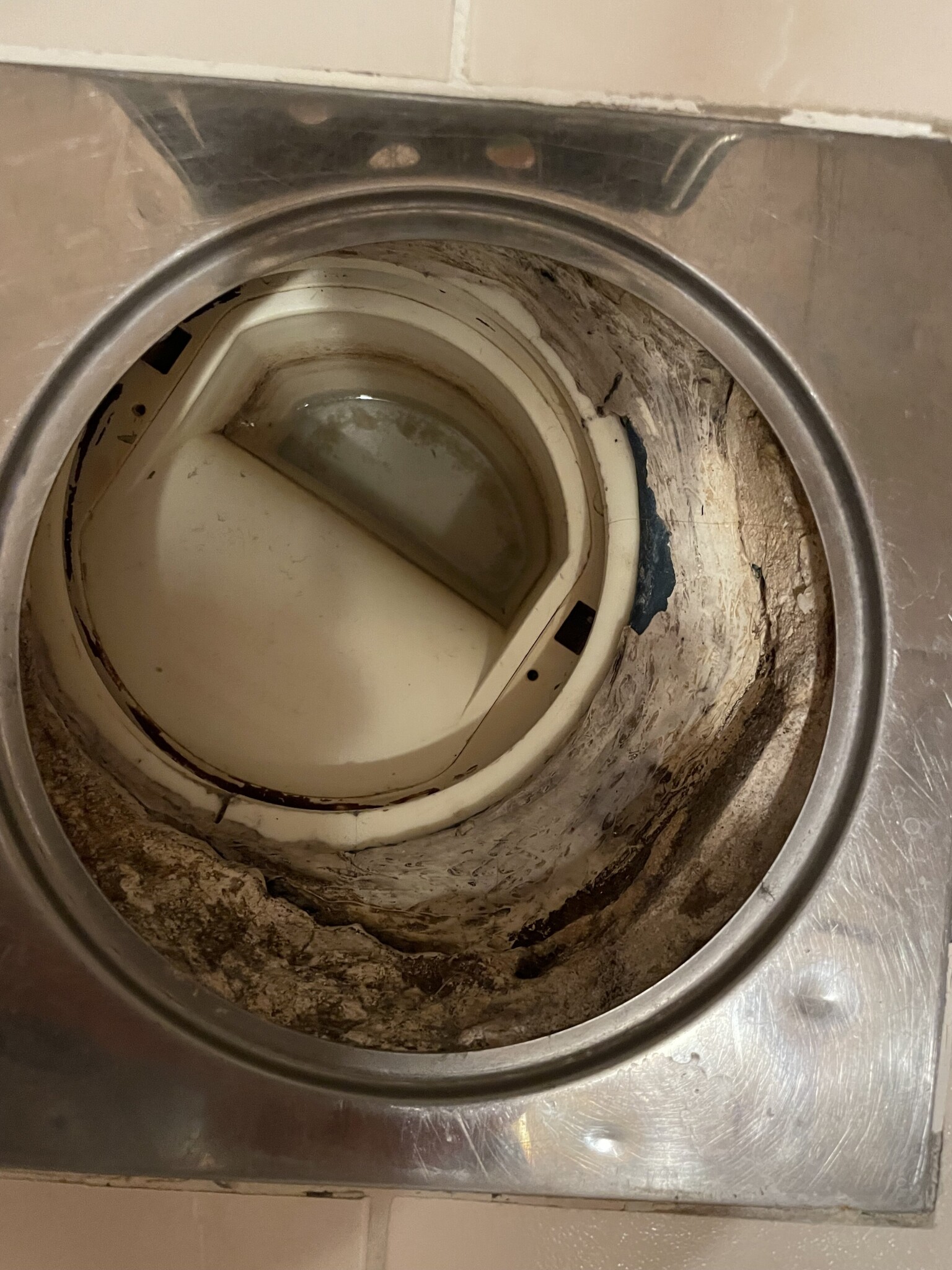

Jag är bekymrad för ev fuktskada i anslutning till golvbrunn i duschutrymme, finns förslag på enkla åtgärder?
Badrummet är omgjort av föregående ägare 2005. Man kaklade då badrummet, samt lade vattenburen golvvärme. Som vi förstår använde man befintlig plastmatta/våtrumsmatta som underlag (ålder okänd, säkert 30-40 år). Golvvärmen fungerar, kaklet är fräscht, jag har ingen lust att göra om hela badrummet ännu. I samband med besiktning 2017 då vi flyttade in anmärktes att golvbrunnen utgör en riskkonstruktion.

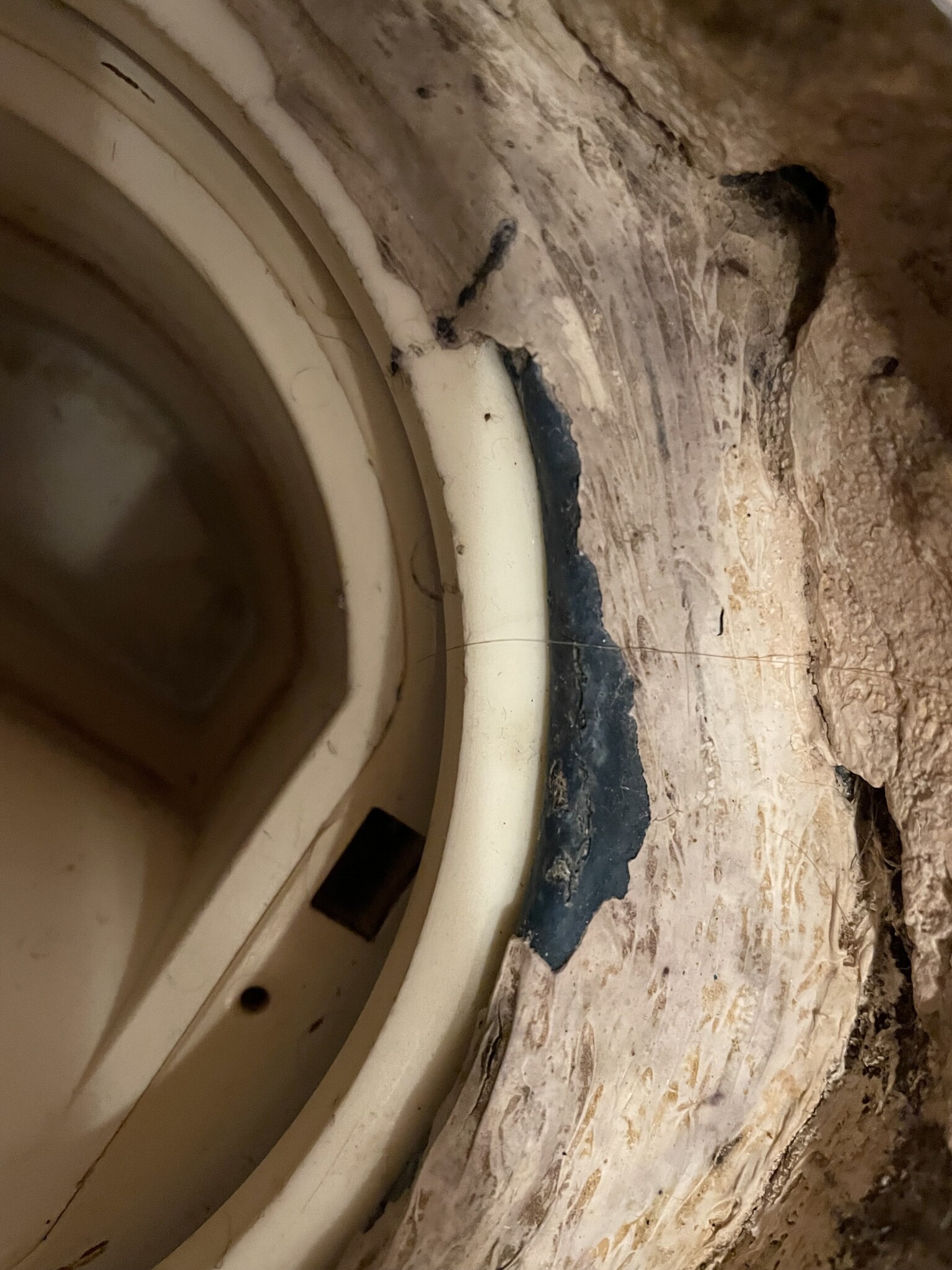

Bilderna visar golvbrunnen, i botten vattenlås i vit plast, ovan denna en klämring, samt därefter skymtar våtrumsmattan (blå färg, vit latexmassa täcker delvis). På våtrumsmattan ligger sedan 5-7 cm gjutet material (häri ligger väl golvvärmens slingor). Den översta delen av golvbrunnen (krom) ligger inte helt centrerad över den nedre delen (vattenlåset).
Jag hade tänkt mig ett rör som förbinder övre delen av brunnen direkt med vattenlåset, får att passera risken med läckage vid klämringen och den gamla våtrumsmattan. Förstår att detta inte är möjligt då hela duschutrymmet är kaklat, därmed poröst och genomsläppligt, och passage måste tillåtas mellan våtrumsmatta och gjutmaterialet in mot golvbrunnen.
Finns annan smart och säker lösning?
  • Golvsil i dusch med synlig våtrumsmatta, klämring och vattenlås; krombrunn inte centrerad över den nedre delen.
  • Bild på en golvbrunn i ett duschutrymme, med vit plastvattenlås, klämring och blå våtrumsmatta, omgiven av kakel och gjutet material.
  • Närbild av en golvbrunn i ett duschutrymme, visar vit plast vattenlås, blå våtrumsmatta synlig under gjutet material, tecken på ålder och slitage.
  • Golvbrunn i dusch med vit plast vattenlås, blå våtrumsmatta och kromring, omgärdad av kakel. Risk för vattenläckage påpekat.
Skulle planera för nytt badrum, vare sig du vill eller inte. Det där är ju utdömt i alla avseenden vad gäller tätskiktet och nån quick fix ser jag inte som möjlig.
