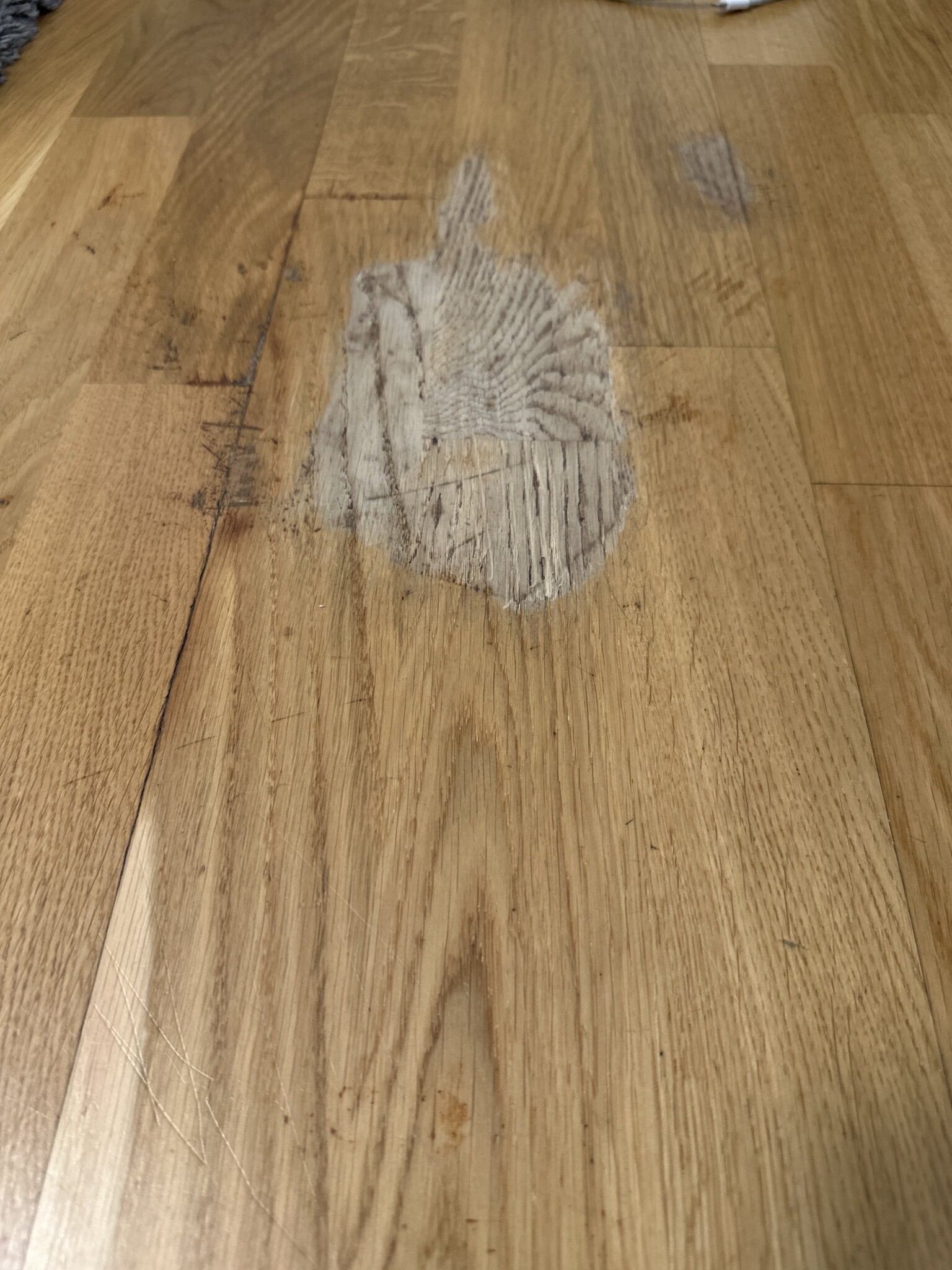

Slipa och lacka med liknande lack som innan.
Gör du bara "fläcken" så blir det troligen lite färg- och glansskillnad, gör du hela golvet så blir det dyrare.
Lite slippapper och lack till den ytan kostar inte så mycket, troligen några hundralappar. Ska du göra hela golvet så är det hyra av golvslip och mer lack - då blir det tusenlappar.
Gör du det själv så kostar inte arbetstid, med hantverkare så blir det mer...

Om du skall delreparera, så kan jag rekommendera lack på sprayburk. Det ger en mer diskret övergång mellan det nya och det gamla. Men det kommer att synas.
