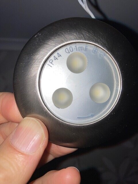

Jag har spottar i taket och är missnöjd med dem, dels för att det inte är tillräckligt ljust, och dels för att vissa går på halvfart.
Det visade sig svårt att ta ett vettigt foto..
Spottar har tre runda dioder. Det finns möjlighet att dimmra via fjädrande knapp (funkar rätt dåligt) Man tänder och släcker på återfjädrande knapp - man får oftast trycka många gånger för att det skall gå igång. I slingan på bilden finns fem spottar som styrs av samma knapp och 3 går på halvfart.
I en garderob sitter en hoper drivdon som styr olika slingor.
Jag önskar tips om var jag skall börja för att förbättra belysningen:
Kan jag byta till annan spot för att få mer ljus?
Går det att koppla från dimmringen, den är mest störande?
Hur kan jag få de som går på halvfart att lysa ordentligt?
Tyvärr är detta luddigt, jag vet, men om någon kan säga åt mig vad jag skall kolla på så kanske jag kan fråga mer precist när jag vet lite bättre hur det här fungerar.

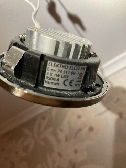

Osäker på vad jag kan och inte, men så här ser det ut. Det är definitivt LED.
Jag tolkar det som totalt 3W, 350 mA. Kablaget set ganska fintrådigt ut för att vara 230 V, men det kanske skall vara så med LED. Har ni något tips på spottar jag kan sätta dit istället som ger mer ljus? Och hur kan jag felsöka att vissa går på halvfart?
Det stämmer. man kan dimmra genom att hålla in lysknappen. Det funkar inget vidare. De spottar som går på halvfart reagerar knappt på dimmringen.
Tack för tips, det är svårt att felsöka när man inte installerat själv, eller haft med takspottar att göra tidigare.

Är alla 5 spottar 350 mA?
Vad sitter det för drivdon?

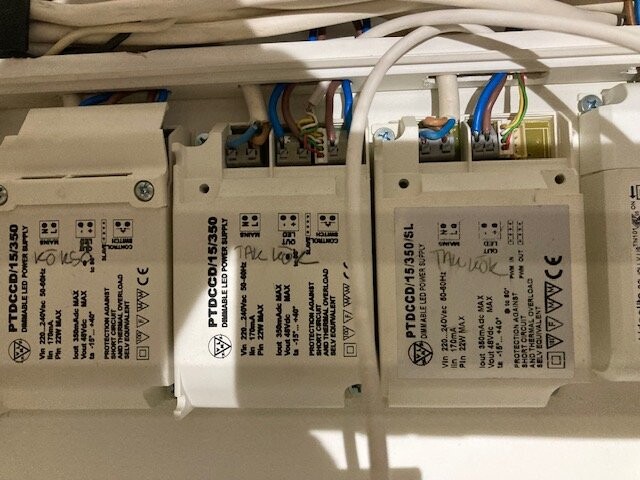

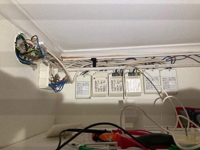

Hej, tack för svar. Ja, alla är 350 mA och likadana i övrigt.
Det set märkligt ut bland drivdonen. Dessa sitter i en garderob med en kabellist över.
Fr vänster.
1. Okänd, kan vara badrum, 4 spottar
2. Märkt köksö, 3 spottar som "fungerar" på den
3, 4 Båda märkta Tak kök, där finns 5 spottar varav två går på halvfart och alla fem manövreras på samma återfjädrande brytare
5, 6 Okänt, kan vara hallen där det sitter ca 10 st som alla manöveras samtidigt.
Det jag undrar är hur jag kan felsöka vidare. Är rimligt händig med el och har en multimeter. Det är oklart för mig varför man skulle sätta två drivdon som manövreras från samma knapp för fem spottar? Har inte sysslat med drivdon tidigare.
Har noterat att propparna inte släcker alla slingor som förväntat, exv kan man dra en propp vilket gör att det inte går att släcka, men spottarna fortsätter lysa i badrummet. Det verkar som styrningen och matningen går på olika grupper helt enkelt. Jag kan dock stänga huvudsäkringen om det skulle behövas.
Övrig info: dimmringen och av/på via trycknapp har aldrig fungerat särskilt bra, man få trycka flera gånger för att få släckt/tänt. Det har inte alltid varit så att två av fem spottar går på halvfart, det har uppträtt på senare tid. De har även förekommit blinkande men nu är det halvfart.

Hej Farstatjej
Tack för tips. Jag skall försöka ta ett nytt foto så att texten syns. Och öppna kanalen.

Nu har jag fått möjlighet att försöka lite mer felsökning och förstår bättre hur det är kopplat.
Det finns en åtefjändrande brytare, den är kopplat till ett drivdon som styr två LED spottar, dessa lyser normalt. Från detta drivdon är det vidarekopplat till ett drivdon till (slav) men en "PWM" kabel. Detta andra drivdon styr tre spottar och dessa lyser mycket svagt. Har mätt utspänningen på båda och den är ca 45 V.
Vidare har jag bytt plats på spottarna men det gör ingen skillnad, dvs felet ligger sannolikt i drivdonet och inte i spottarna. Har noterat att de är kopplade med u-båtar som dragits mycket hårt så de tunna ledarna är delvis skadade. Det har inte gjort skillnad när jag skalat fram nytt.
Bilder:
Drivdon 1 till vänster (master med manöverspänning) drivdon 2 till höger (slav, förmodligen trasigt). Obs att övriga don styr belysning i andra rum som just nu verkar fungera, så bortse från dem.
Jag har inte lyckats mäta upp manöverspänningen, jag får 0V över strömbrytaren. Jag måste göra något fel där eftersom det går att tända och släcka.
Det verkar som man valt att ha två drivdon för att göra montaget enklare, och inte behöva gå igenom reglar i taket.

jag tror snarare att det kan vara fel på en eller flera av LED armaturerna.
Den slinga som krånglar har 3 spottar kopplade till sig. och förutsatt att även dessa är 3x1W 0ch 350mA. Så bör spänningen över dem (de är seriekopplade) vara 25V.
Du har då totalt 9 seriekopplade LED på 1W vardera. Det skall bli 9W, effekt P = UxI så 9W = 25,7 V x 0,350 A.
Du skriver att du har bytt plats på spottarna, menar du att du alltså har testat alla 3 spottarna i den fungerande slingan? I så fall rasar min teori, delvis. Spänningen är för hög över spottarna, det tyder på att något ger för högt spänningsfall, antingen en spott, eller kablaget.
Om du nu har 45 V över LED slingan så betyder det att drivdonet lämnar sin maximala spänning, och klarar inte att ge 350 mA. Någon av de seriekopplade lamporna har någoit fel, så att spänningen över lampan blir mer än de dryg 8V det skall vara. Om du mäter spänning över varje lampa för sig så borde du se var felet är. Hypotetiskt kan det givetvis vara något fel i kablaget också, så att du får ett spänningsfall över någon dålig koppling. Men det brukar nog i så fall svarare bli totalt avbrott eller glapp.
Det andra felet med okänslig fjädrande knapp. Där hasr du (troligen) funktionen att fas kopplas via den fjädrande knappen till styringången på dimmern/drivdonet. Det ger inte så mycket att försöka mäta späånning där. Styringången har troligen ca 230V potential även utan signal in. Det som sker när du trycker på knappen är att en (svag) ström matas in från fas genom styringången. Verifiera att det verkligen är fas som matar strömbrytaren. OM den ex. inte är kopplad alls, så skulle det ändå kunna bli någon halvdålig funktion likt det du ser nu. Och att tändtråden från brytaren verkligen går till styringången på drivdonet, så den inte går via något annat.

Tack för utmärkta råd. Jag skall kolla.
Ang dåliga spottar, vad jag gjort är att byta plats på spottar och se om det låga ljuset följer med den individuella spotten. Det gör det inte, utan oavsett vilken spot jag sätter på den dåliga slingan så lyser det dåligt. Men som sagts, det kan ju vara kablaget också... Jag får ta ned allt igen och kolla.
Fjäderknappen - jag börjar fundera om den är kopplad på sekundär sidan av drivdonet. Det kanske är så att det ligger ett lågt voltage på den som jag inte kunde mäta eftersom jag ställt in på 240 V växelström. Jag förutsatte att det var 240 V eftersom det går en annan 240V till en dimmer i samma rör. Någon kan ha "råkat" blanda svag och stark ström . . . Får mäta om.

Mycket möjligt. Ser att det är två pinnar för styrsignalen. På vissa sådana drivdon är dessa pinnar galvaniskt skiljda från dimmern, och man kan koppla in lite allt möjligt som kan ge en ström in (och ut) på dessa två pinnar för att styra. Vet ej om det är något sådant du har här.C camelspin skrev:
Men har du haft samtliga spottar från den dåliga slingan bortkopplade? Eftersom de är seriekopplade så räcker det att en är dålig så begränsar det strömmen för hela slingan.C camelspin skrev:
Tackar, nu har jag mätt om. Det ligger 5V över tändslingan, så drivdonet skickar ut 5V till trycknappen. Så nu vet vi det. Någon slags svagströms tändtråd.
Jag har mätt om på slingorna. Nu får jag rimliga volt om jag joxar lite med trycknappen. Som total volt över hela slingorna stämmer det med ekvationen ovan. Kusligt nära faktiskt.
Skall göra som du säger, koppla förbi spottarna lite mer metodiskt och se om någon är dålig. Om det går med kabeldragningen, vi får se.
Undrar nu hur bra led spottar egentligen är, om en blir dålig blir hela slingan dålig. Dyra. Drivdonen är dyra. Inget går att laga, bara slänga och köpa nytt. Längtar efter lysrör . . . Inga problem. Drar lite ström. Lätt att byta. Långlivade.
Har indentifierat ersättningsprodukter, verkar bara finnas en modell med samma håltagning så det är klart. Drivdon - funderar på att helt enkelt ta det billigaste med samma inkopplingschema, mA och tillräckligt med V och W.
