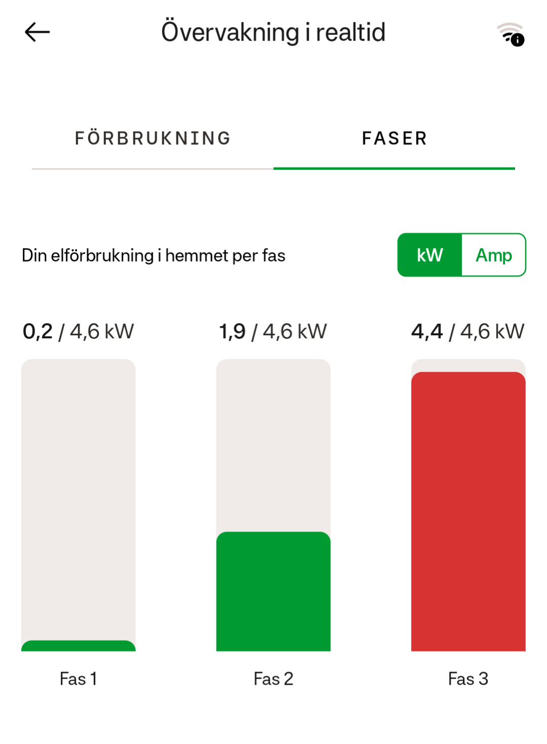

Såhär ser det ut när min elpanna för golvvärme för 80 kvm samt VV beredaren värmer samtidigt.
Ibland brinner säkringen när ytterligare en förbrukare som spis, ugn, brödrost eller liknande går på. Jag tycker det är ut som att detta kunde gå att balansera på något vis men jag är ju bara "hobbyelektriker"
  • Övervakningsskärm visar elektrisk förbrukning per fas: Fas 1: 0,2/4,6 kW, Fas 2: 1,9/4,6 kW, Fas 3: 4,4/4,6 kW. Säkerhetsrisk vid samtidig användning.

Titta på effekten på respektive större förbrukare (mikron ligger på ca 1 kW till exempel).
Kolla om det är trefas eller enfas.
Räkna på det, relatera till vilka faser lasten ligger på.
Hittar du stor obalans så boka in en lysmask för att flytta runt lite i skåpet.
Är det fortfarande gränsfall? Sätt en lastbalanserare mot varmvattnet.
Vi hade så vid tidigare sommarstuga så när vi kom dit och drog på full värme för att...få värme, så slog den av varmvattnet, men när lasten från elementen sjönk slog den på igen.
Ville man boosta värme någon kall påskdag så slog varmvattnet ifrån när elementet gick på.S
Skitsmart!
Så när du drar på mikron eller ugnen så går varmvattnet av men när mikron är klar och termostaten på ugnen slår av så går det på igen.
Varmvatten kan vara avstängt många timmar i normalfallet utan att du märker av det.
Nr 1 ändra till ampere i appen.
Kartlägg dina största förbrukare.
Kaffekokare/the
Spis(den du använder mest)/ugn
Vvb
Diskmaskin
Tvätt torkmaskin
Mm
Det viktiga att notera är vilken fas och ampere dem ligger på.
Sen är det tetris att få jämna staplar och sen titta i elcentralen hur det ser ut.
(Tvätt tork diskmaskin drar väldigt ojämnt men titta på deras spec så får du ett värde att förhålla dig till. Runt 2kw per maskin är rimligt)
Tänk även på att effektavgiften ska vara med i ekvationen.

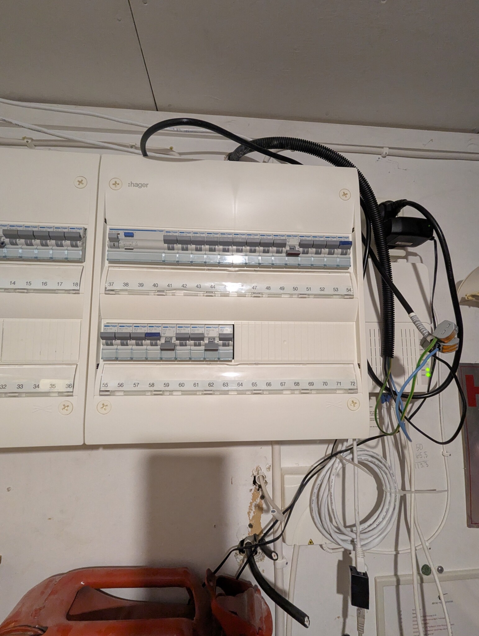

Men lägg även upp en bild på din central
Bros68

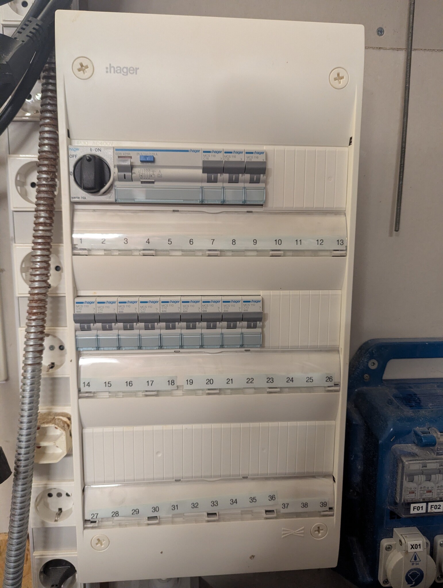

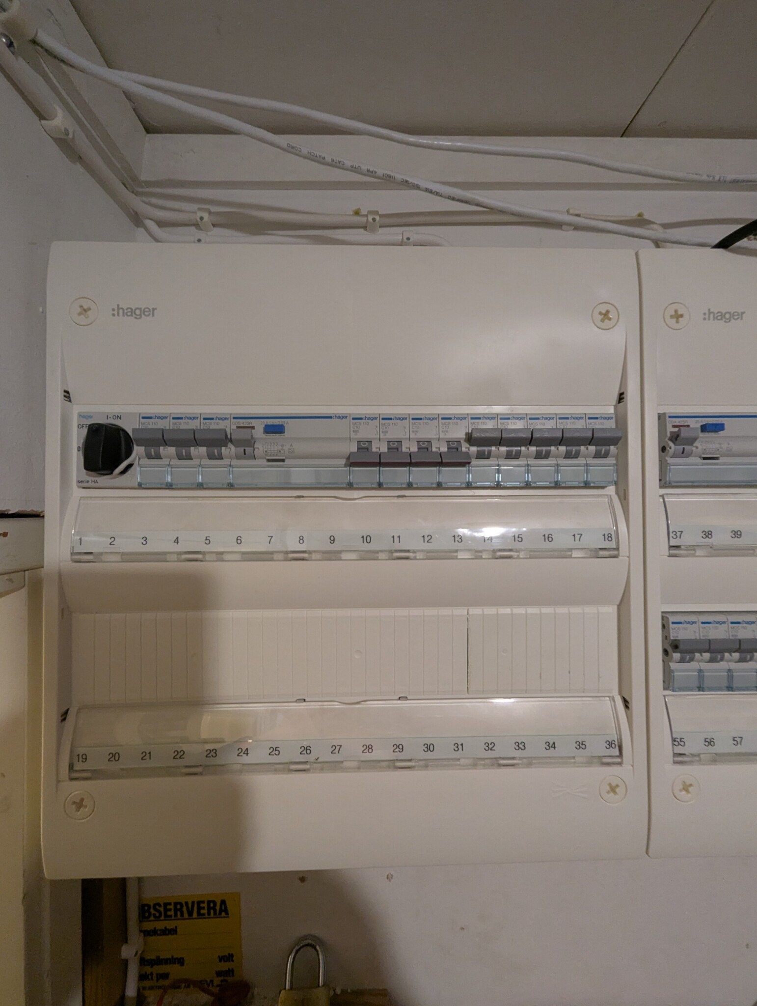

Min central, de två första är utbyte av den gamla centralen inne i huset, den tredje för en utbyggnad och på den ligger Värmebaronen pumpen för värmegolven.
  • Huvudcentral för el med flera säkringar, används i husets nya och gamla system samt för utbyggnad inklusive Värmebaronen pump för värmegolv.
  • Elcentral med säkringar och kablar, två för att byta den gamla centralen och en för utbyggnad med Värmebaronen pump för värmegolv.
  • Vit elcentral från Hager med flera brytare, visas installerad på en vägg, används för elförsörjning inklusive värmegolvssystem.
Fairlane
Har du någon förteckning över säkringarna också?
Belastningen är extremt ojämn. Du har 1A, 8A och 19A på de olika faserna. 1A låter helt vansinnigt om din elpanna går på tre faser och det borde den göra.
Det känns som att samma fas (fas 3) används 2ggr, dvs att man istället för att koppla in fas1-fas2-fas3 har kopplat fas3-fas2-fas3, men jag vet inte om det ens borde ge det resultatet eller hur pannan skulle reagera. Om det stämmer så hoppas jag att det är utan nolla som annars belastas för högt. OBS, det här är utanför min kompetens, men du borde ha någon att titta på det för så där ska det inte se ut.

Det underlättar om du visar vad du har för prylar, och en lista över vad varje säkring går till då bara en massa säkringar inte säger något.
Det kan ju vara så att elpannan går på fas 2 och 3 och att varmvattenberedaren också går på fas 3, eller möjligen tvärtom?!

Varmvattenberedare går normalt på två faser om det är 400V. Det finns såklart beredare för 3-fas också.
Din beredare lär dock inte vara 3-fas med tanke på hur staplarna ser ut i din bild.
Men det är ju enkelt att kolla med din app du visar i trådstarten.
Hur ser staplarna ut när VVB inte värmer? Kontra hur ser det ut när VVB värmer.
