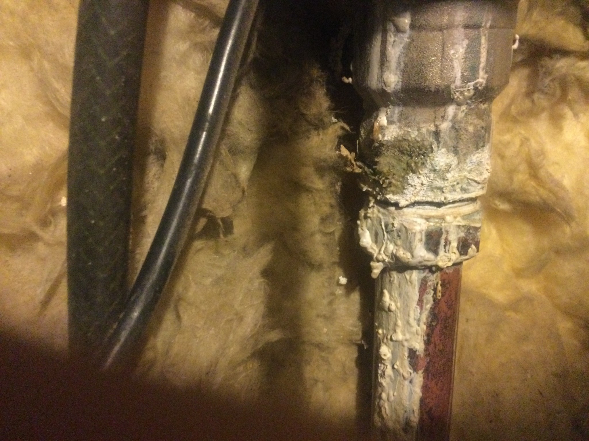

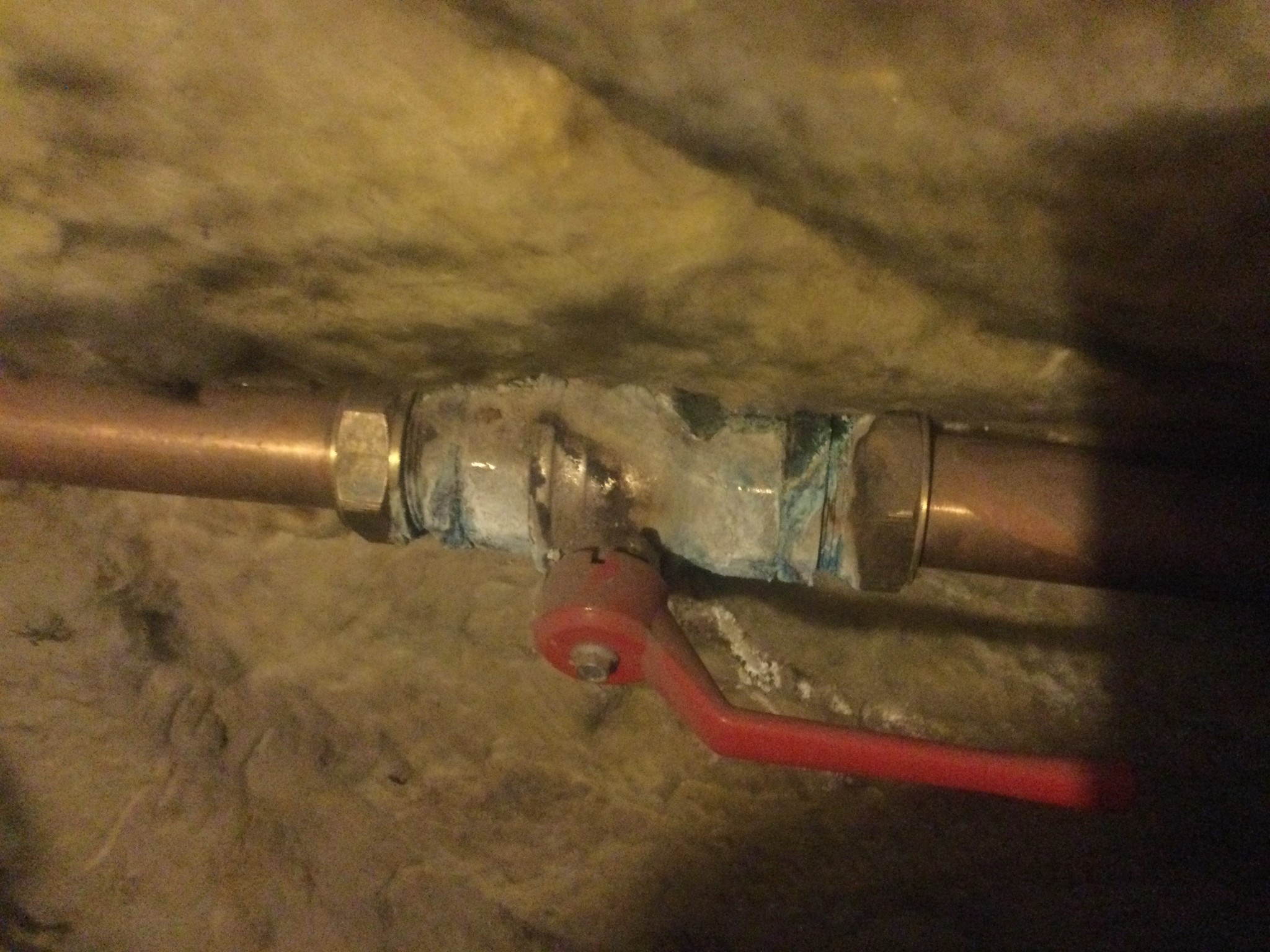

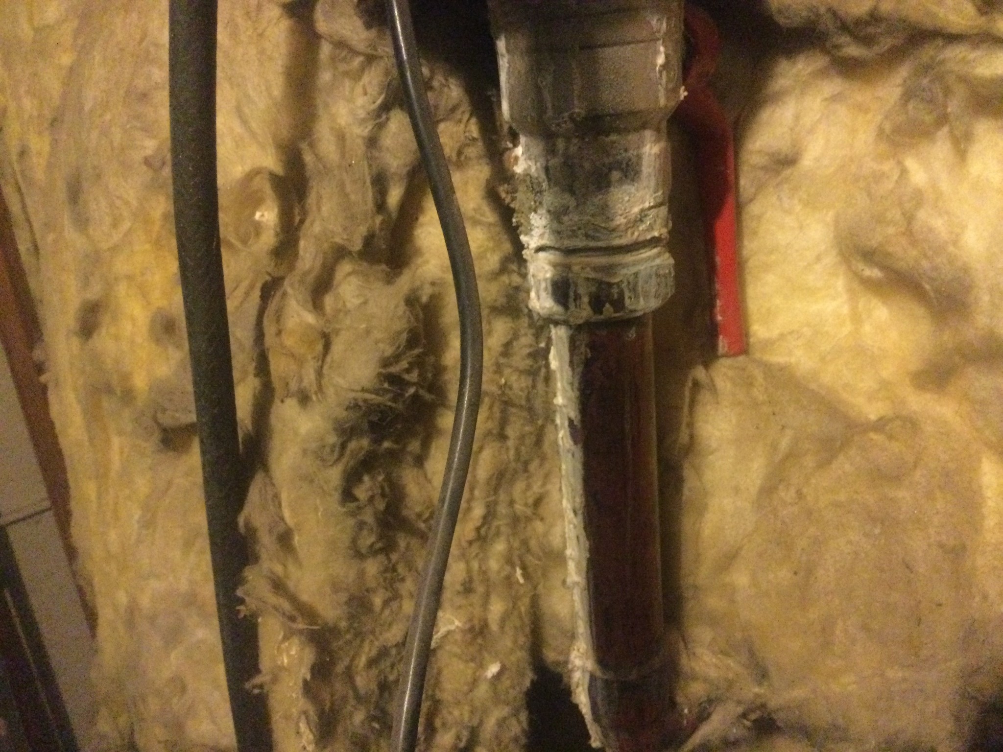

Vad kan detta bero på? Värmesystemet med vedpanna, så ser det ut så här på några kopplingar, tänker tömma systemet och byta ut dessa, men varför har det blivit så här?? På retursidan ser det bra ut, är på varma sidan det blir så här? Har någon en bra förklaring, känns som materialet bryts ned?
Läckage.
MathiasS
useless useless skrev:
Läckage.
Ok, tror du? Syns aldrig att det droppar någonting, och blir liksom frätskador på metallen?
Ett litet läckage dunstar bort, speciellt om röret är varmt.
Speciellt vedanläggningar är utsatta då materialet rör sig mycket med stora växlingar i temperaturen.
Ja, är nog som ni säger, känner mig övertygad nu
