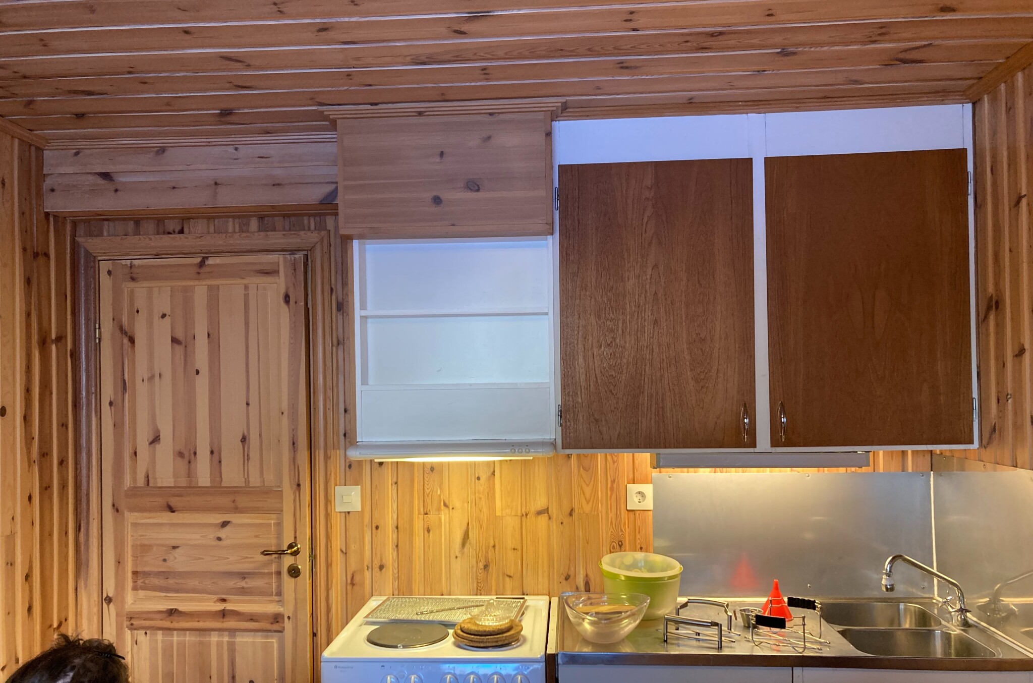

Vi skall renovera ett hus från ca 70 talet. Timmerväggar. I köket skulle jag gärna riva ut befintliga diskho+skåp, kakla väggen samt därefter installera ett Ikea kök.
Vad har ni för tips för att möjliggöra kakling av väggen?
Om kakel ej är möjligt - vad föreslår ni?
Stort tack på förhand!
  • Kök från 70-talet med diskho, träskåp och timmerväggar. Diskbänken har ett fat och en skål, och det finns en spis med kokplattor.
Vanliga gipsskivor, går utmärkt att kakla på. Rakt på panelen skulle jag inte, risken är att dom rör sig.
