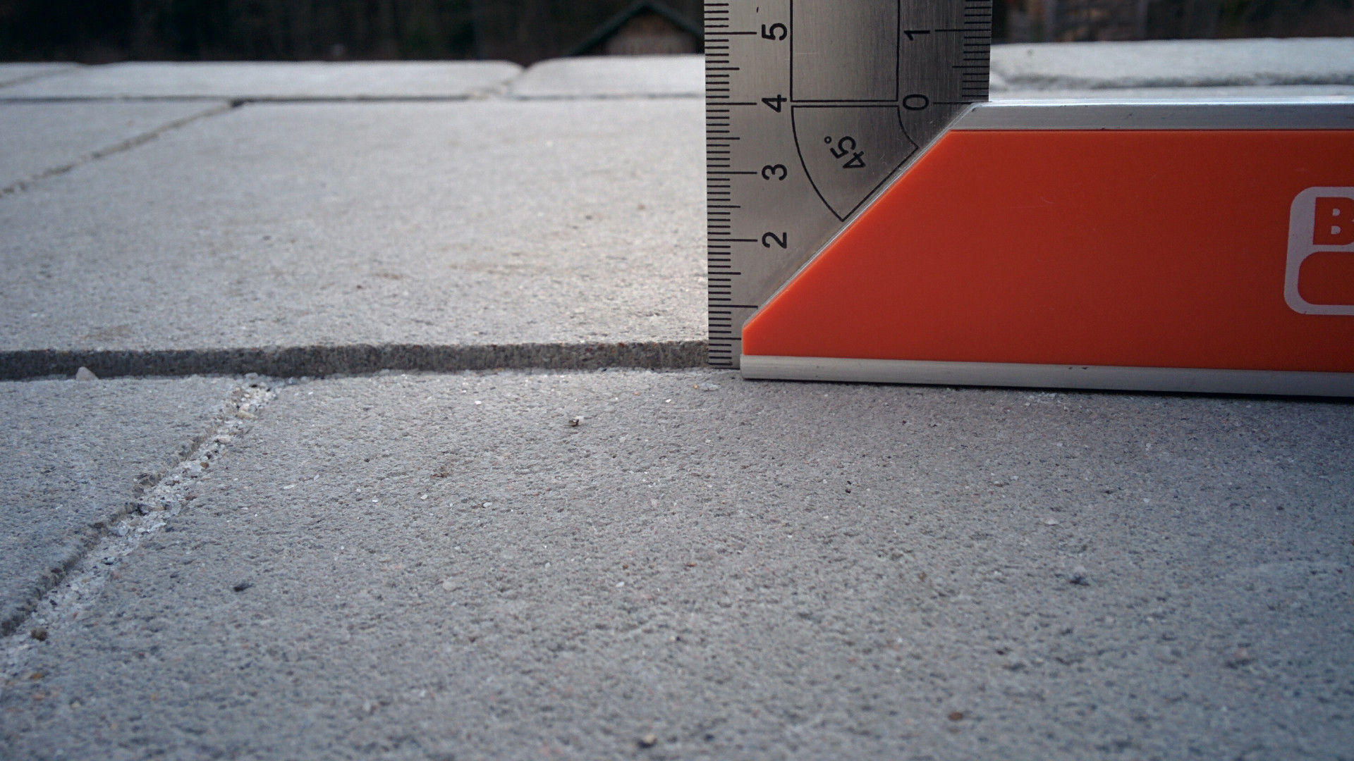

Vi anlitade en stensättare i höstas för att göra ganska omfattande arbeten med våra trädgårdsgångar och garageuppfart. Han verkar kunnig och det känns som han gjort allt enligt konstens alla regler. Vi är i stort nöjda med resultatet. Dock så stör vi oss lite på att vissa plattor inte ligger helt i nivå, upp till 4 mm skiljer det på sina håll (se bild), även om det är ganska jämnt i det stora hela och ser bra ut om man inte detaljstuderar. Jag tänkte också på det vid snöskottning då skyffeln slog i ojämnheterna då och då. Kanske det är normalt, kanske markarbeten inte är mer exakta än så? Jag kan själv väldigt lite om detta och skulle gärna få lite input så att jag vet om jag ska kontakta stensättaren och klaga.

har det gått en vinter sedan arbetet slutat?

Arbetena avslutades nu i december. Han var dock noga med att inte göra något när marken var frusen.

så klart kan det ha rest sig lite nu då. kan ju ha varit helt slätt
du kan ju kolla om det går att ordna.
