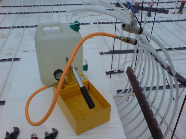

Så här gjorde jag:
Beställde en provpump PT25 från www.esska-teknik.se. Kostade 1.523:75 inkl moms och frakt.
Handlade på Ahlsell
Kulventil AVI-1360, 109:-
G15 metall-muff inv gg, 37:-
Ett par 16xR15 TA-PRK-koppling rak utv gg 53403-116, 2x69:-
... plus moms.
Lite gängtejp. Skruvade ihop. Se bilderna.
Dessa kopplingar gick utmärkt att montera och demontera upprepade gånger.
Fyllde sedan vatten i alla rör med en liten dunk. Tog någon timme...
Kopplade in apparaturen, luftade och körde igång med ett rör i taget.

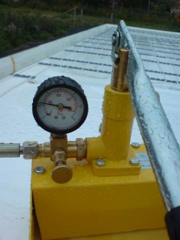

0.9 MPa i 30 min.
Snabbt ner till 0.6, är det då tätt stiger strax nålen till 0.63 eller så (cirka 10 grader plus - styva plaströr?)
och där fick den vara i 1 timme.
Trivsamt pyssel och bra timlön.
Fyllde sedan i ett formulär jag hittat på LKs websajt (Egenprovningsprotokoll för täthetsprovning) och sparade för att visa min KA. Hoppas han godkänner det...
