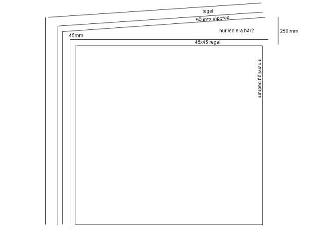

Håller på med mitt badrum och behöver lite hjälp hur jag ska isolera.
Två av väggarna i badrummet ligger mot ytterväggar. Utrymmet är en tillbyggnad sedan gammalt där någon fått för sig att den ena ytterväggen inte ska ligga i linje med övriga huset utan den ska vinkla av snett utåt enligt bild. När jag nu ska bygga badrum vill jag ha badrummet rektangulärt med 90 graders hörn och det kommer då bli ett ganska stort utrymme mellan yttervägg och våtrumsskivor/regelverk som behöver isoleras på något sätt.
Om jag fyller hela de 250mm med isolering är jag rädd att ytterväggen blir för kall och jag ska få köldsprickor, eller?
Jag hade tänkt mig 2x45 isolering runt om badrummet, men hur ska jag göra längs den vinklade ytterväggen? Ska jag fylla utrymmet helt, eller ska jag lägga mot innerväggen (mellan och bakom reglarna), eller ska jag lägga mot siporexen?
