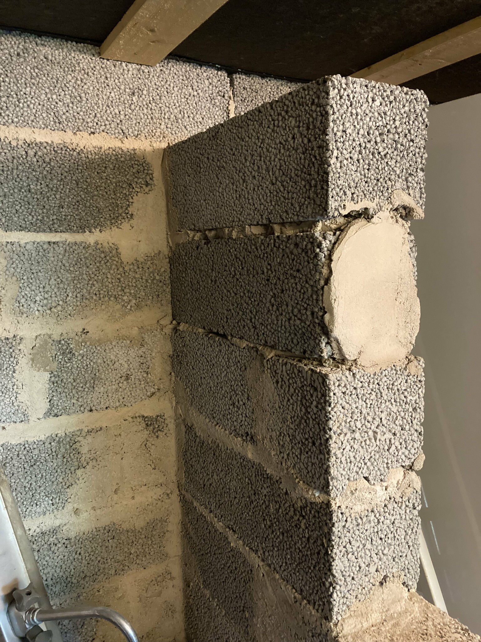

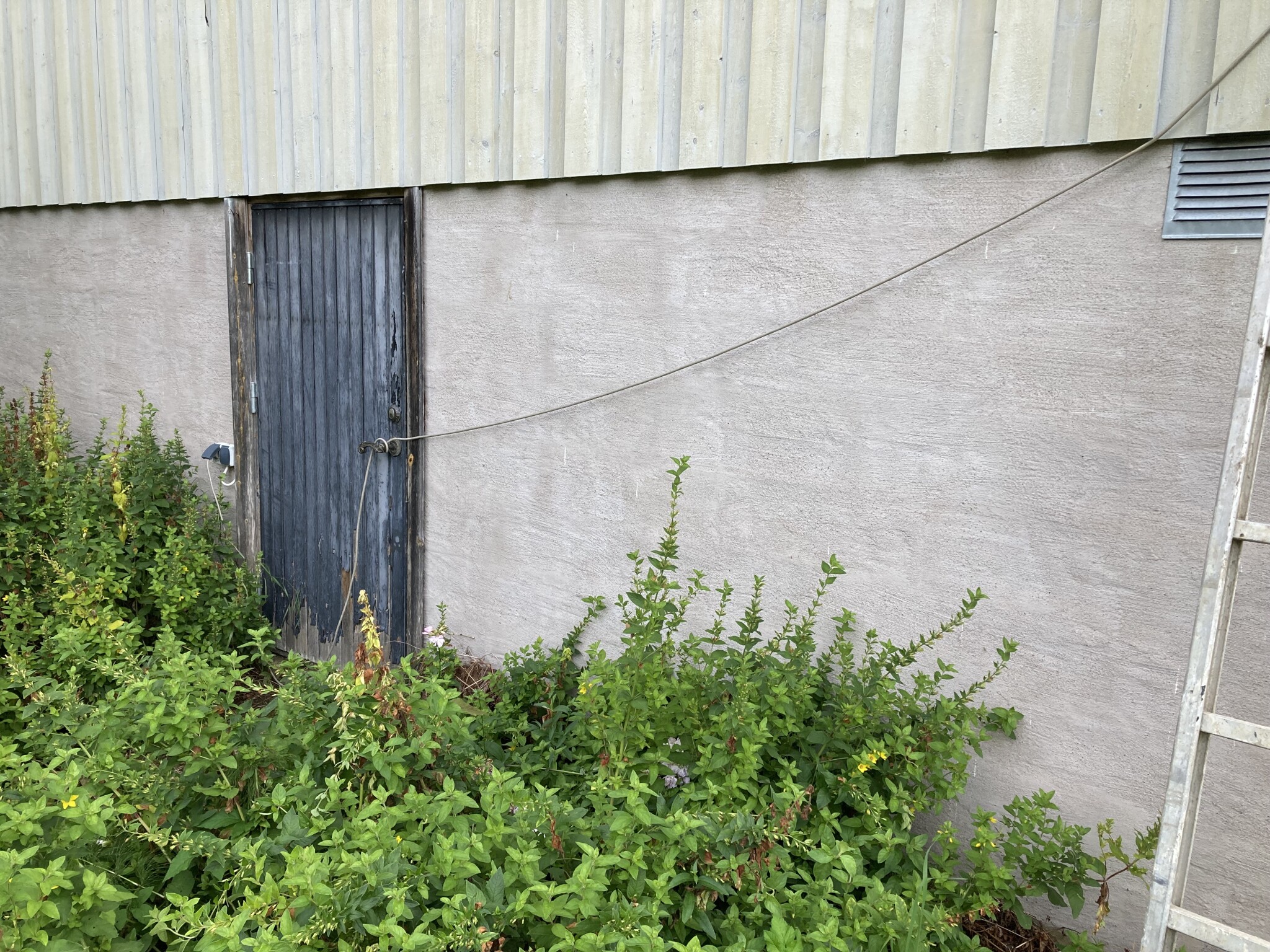

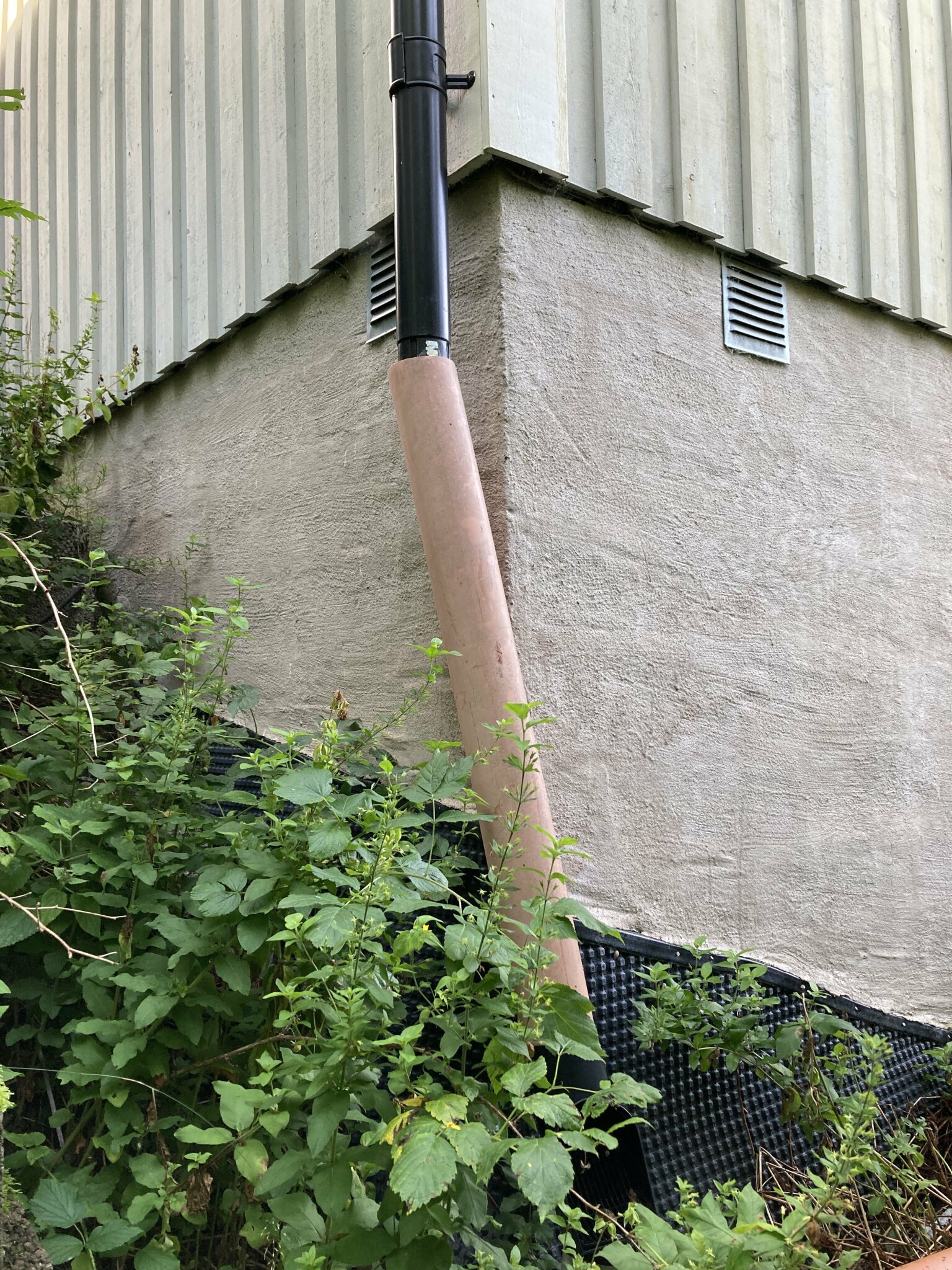

Jag har en del under garagets innersta del, längst in i garaget har jag ett varmt utrymme jag kallar snickeriverkstan som är garagets bredd x 3 m djup ca, som idag är redskapsbod som jag skulle vilja ha varmt då och då. Tänkte inreda till bryggeri! (med fruns goda minne ☺️) Problemet är att bakväggen inåt består av oisolerad Leca med jordmassor bakom och sidoväggarna är gömda på utsidan bakom jordmassor i slänt på ena sidan och helt täckt av jord (på gång) på andra sidan. Motstående sida av bakväggen i redskapsboden är kortsidan på garagebyggnaden och har en dörr monterad. Ingen av väggarna eller dörren är isolerade idag.
Just nu är det ”stampat jordgolv” men tanken är att gjuta isolerad platta i rummet. Ca 630x300cm. Tänker det blir en 50mm betong på 100 mm isolering. Har också tanke på att lägga golvvärme med el för att få lite värme i utrymmet när det behövs, men det kanske blir orimligt dyrt att värma när det behövs. Jag har iofs också en 9Kw Esbjörn fläkt som jag skulle kunna brassa på innan bryggning. 🤔
Att isolera med typ Isodrän skulle göra väggarna tjockare under träpaneler samt kräva en massa jobb - och utgifter även om det ev. är ett alternativ.
Förslag mottages tacksamt. 🤗

Mura med Ytong multipor från insidan.
Blir såklart inte en fullgod isolering, men givet förutsättningarna ett bra alternativ.
Ska du ändå gräva ur, så satsa på 200mm isolering, ffa om du ska ha golvvärme där.
