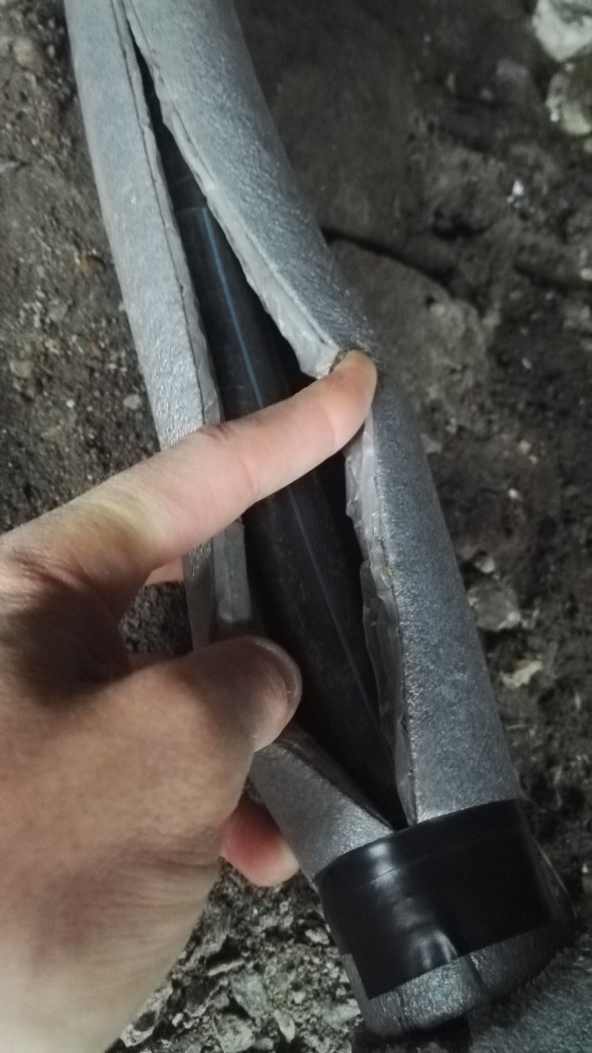

Hej har lite problem.. har isolerat vattenrören ovanför mark med frostguard värme slinga sedan rörisolering av skumplast ovanpå.. nu har vi isolering under jord att klura ut.. huset står på plintar.. vi kommer max ner 40 cm under jord.. hur ska vi isolera detta på bästa sätt utan värme kabel? Enbart rörisolering räcker nog ej? Känns onödigt köpa en hel slinga till för endast 40 cm om det går göra på nått annat sätt? Brunnen ligger ca 1 meter under jorden. Bor i södra Sverige där det ej bruka bli för kallt.. hur skulle ni gjort. Röret som går under mark är av någon typ av plast. Tacksam för svar..

Jag tror också på kulvertrör. Med rörisoleringen så kommer det att krypa in vatten i skåran och ta bort mycket av den isolerande effekten. Det slipper du med kulvertrör. Jag hade också grävt ner markisolering ovanför rören. Det gör att risken för frysning minskar kraftigt.

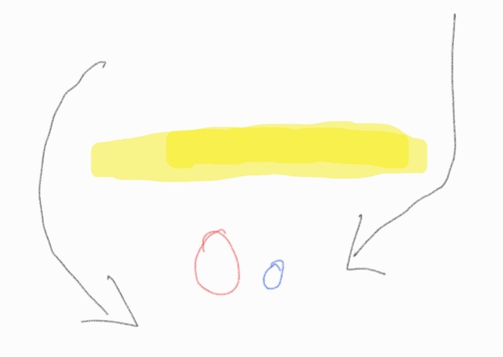

Mina rör kommer nämligen att ligga rätt grunt tyvärr. avlopp mellan 30 och 50 under mark, vatten kring 50-70.
total sträcka 35 m.
Gästhus med året-runtstandard med underhållsvärme på vintern. Gotland.
Räcker det med cellplastskivor på det vis som beskrivits ovan, eller borde man också investera i värmekabel för detta tro?

Det bästa är att lägga rören i 0-8 och täcka dem med 5cm. Lägg sedan isoleringen ovanför. Kylan kommer sedan att gå ner i marken enligt bifogad bild, lägger man isoleringen högre upp behöver man lägga bredare isolering.
Avloppet behöver inte isoleras, däremot behöver vattnet isoleras. Om det kommer att klara sig eller inte beror till stor del vad det är för mark omkring. I en åker eller gräsmatta kommer det troligtvis att klara sig med isolering, värre är det som det ligger i en väg eller liknande. Jag hade börjat med isolering, visar det sig att det fryser hade jag köpt in en värmekabeln och stoppat in i vattenledningen i efterhand.Lattjo-Snickaren skrev:
