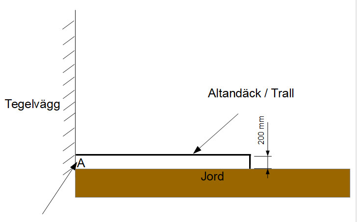

Jag håller på och planerar en inglasning av altanen så det blir ett uterum. Användning är vår/sommar/höst, och eventuellt kommer jag vilja placera någon värmekälla, t.ex. en elkamin, i uterummet för uppvärmning.
I ett tvärsnitt ser det i nuläget ut som på den bifogade bilden:
Dvs, under altanen så är det jord, och det är i nuläget ca 200 mm mellan trallen och jorden.
Jag kan nog öka det avståndet upp till 300 mm genom att gräva ut och eventuellt höja altandäcket något.
Jag underviker helst att gräva ut om det inte är absolut nödvändigt.
Jag tänker mig följande lager, från jorden och uppåt:
1) Cementplattor 400 mm x 400 mm, heltäckande
2) Fuktisolermatta med luftspalt, t.ex. https://www.byggmax.se/fuktisolerma...nOpgf96nt2-DcHnjXpgm14aAg7YEALw_wcB#267=33207
3) Cellplast
4) En diffusionsöppen duk, t.ex. https://www.byggmax.se/difftak-bison-p6303026
5) Trall
Två frågor till forumets medlemmer som jag gärna mottager åsikter om:
Är lösningen 1) - 5) rimlig och byggnadstekniskt ok? Övriga synpunkter? Overkill?
Hur gör jag vid A i bilden ovan, dvs anslutningen mellan tegelväggen och isoleringslagrena? Sätter ett membran med kallasfalt på tegelväggen samt cementplattorna, innan jag lägger fuktisolermattorna så att tegelväggen skyddas?
Tacksam för era synpunkter och resonemang!

Tycker det verkar lite overkill. Jag har byggt uterum med både cellplast och vanlig isolering med bra resultat.
Det senaste med 120mm glasull. Då rev jag bort befintlig trall, skruvade läkt på reglarna och la dit trossbottenskivor.
Sen i med isoleringen och skruvade tillbaka trallen, och sen en foam och billig laminat från Rusta.
Är inne på 4:e året nu utan minsta problem.
