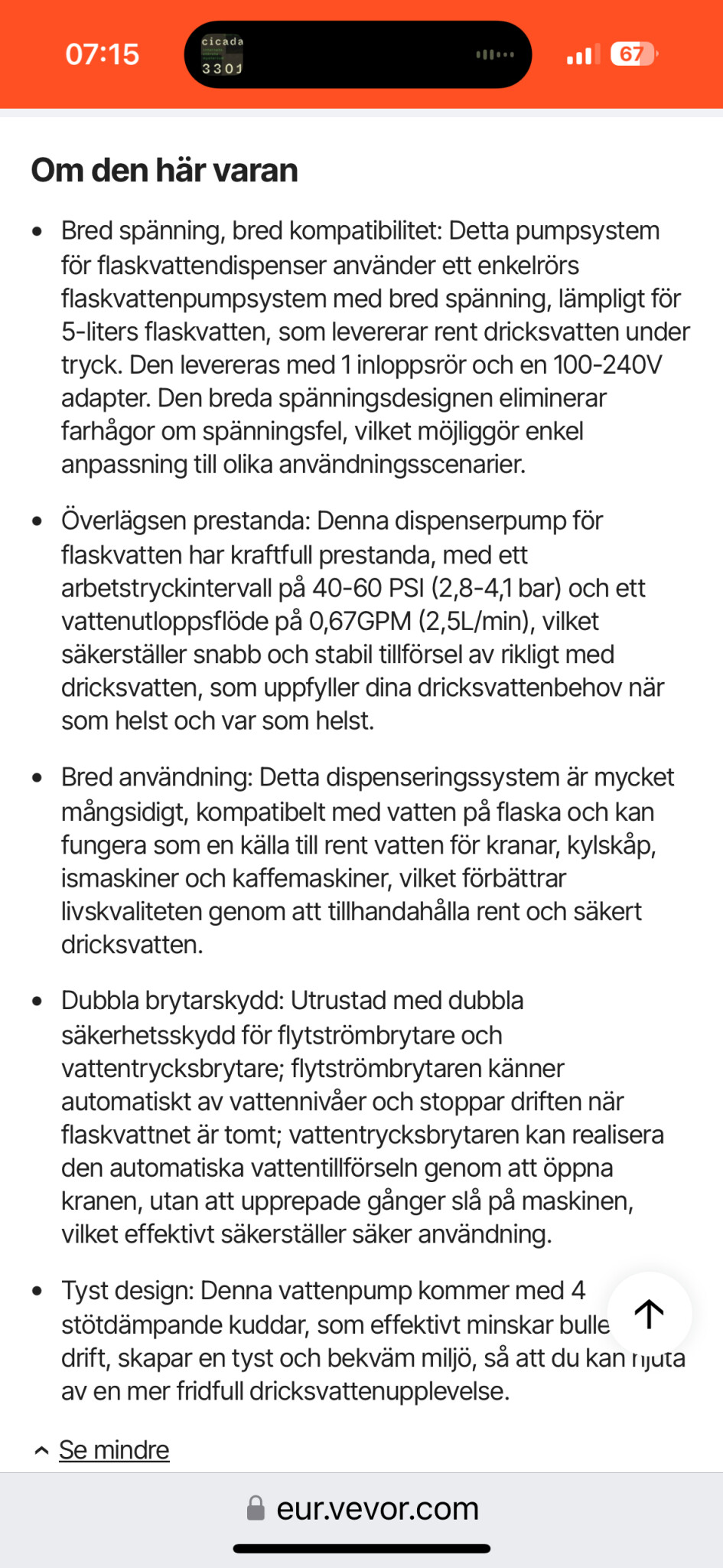

G GuggeGrön skrev:
Hej
Jag tänkte installera ett vattensystem med vattendunk till vattenkran. Jag har hittat Vevors system men ingenstans förklaras hur vattenkran ska kopplas eller om den behöver vara 12V.
Någon som förstår?🤔

Den har en 110-240 V adapter. La upp en ny bild med beskrivning

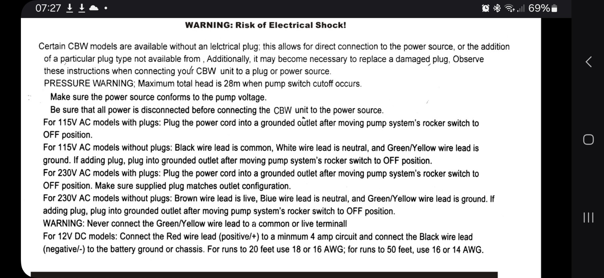

Då har du själv svarat på om den behöver vara 12V.
Inkopplingen beror fortfarande på din kran.
Enligt manualen så finns det fem olika "modeller", 115VAC med/utan stickkontakt, 230VAC med/utan stickkontakt och 12VDC utan stickkontakt,
