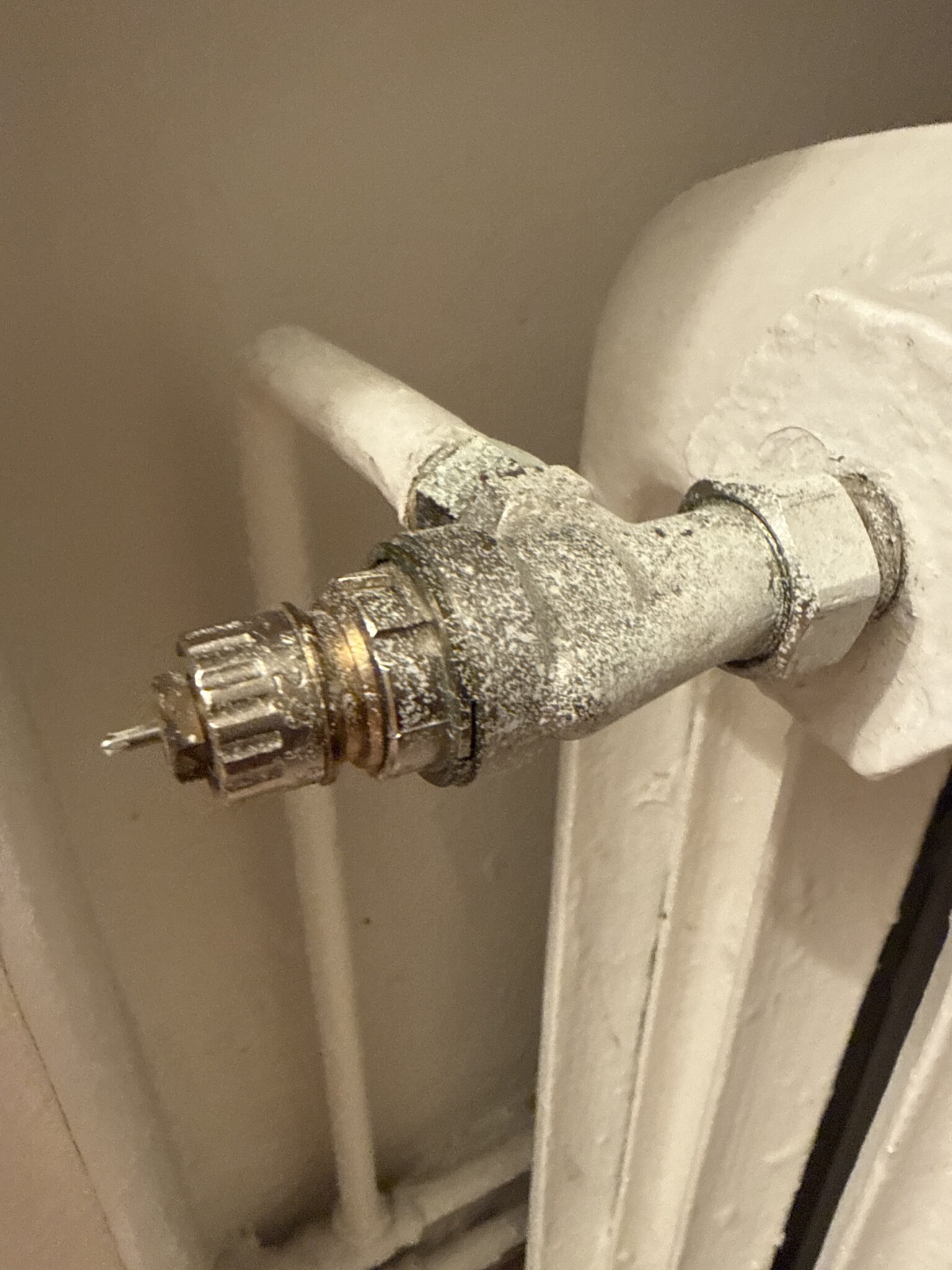

Hej Julia, din termostat är borttagen. Det som reglerar flödet är den lilla piggen. När den är helt utfjädrad så skall ventilen öppna för att släppa på mer. Det sköter normalt termostaten, tar man bort den öppnas normalt ventilen helt, piggen åker alltså ut max. Händer det ändå inget kan det vara bra att motionerna piggen genom att trycka den inåt några gånger med sidan av en tång eller dyl, och sedan låta den fjädra ut igen, dra dock inte i den då den kan lossna då.
Den kan också finnas fler orsaker till att radiatorn är kall. Men börja där så får vi se om det funkar. 👍

Elementet är inte kallt, men jag önskar det varmare. Jag har testat med piggen, det blir inte varmare. Den räfflade delen, går den att vrida på? Jag har för mig att jag hade hantverkare förra året som vred på det och sa att man kunde vrida för att få det varmare.

Jo, man kan med speciella verktyg göra en injustering på radiatorventilen, det är ju främst för att skapa ett jämnt motstånd i systemet, och efter en injustering bör man inte laborera med det.
Är det bara den radiatorn som du upplever som svalare?
Ja, den går att justera, i läge N är den ostrypt, i läge 7 är den max strypt.

Nej, det behövs inget specialverktyg till den Danfossventilen, det är bara att dra ringen rakt ut och vrida.

Hej :) vad kan jag vrida på (se bild) för att få upp värmen i elementet?
Vad har du för "panna"?
Hur är reglercentralen inställd?
Vilken hastighet går cirkulationspumpen på?
Är det bara den radiatorn som inte är tillräckligt varm?

Vet inte vad det är för panna, bor i lägenhet. Detta är det kallaste elementet i lgh. Har försökt lufta det, trycka in pinnen. Ingenting hjälper.
Man ska inte pilla på förinställningarna i lägenhetshus för det kan ställa till kostsamma problem.
Om inte man är nöjd med rumstemperaturen ska man göra en felanmälan.

Du bor i en lägenhet, då är det bara en sak du ska göra, det är att kontakta hyresvärden.
Du ska INTE röra något med värmesystemet annat än termostaten.
