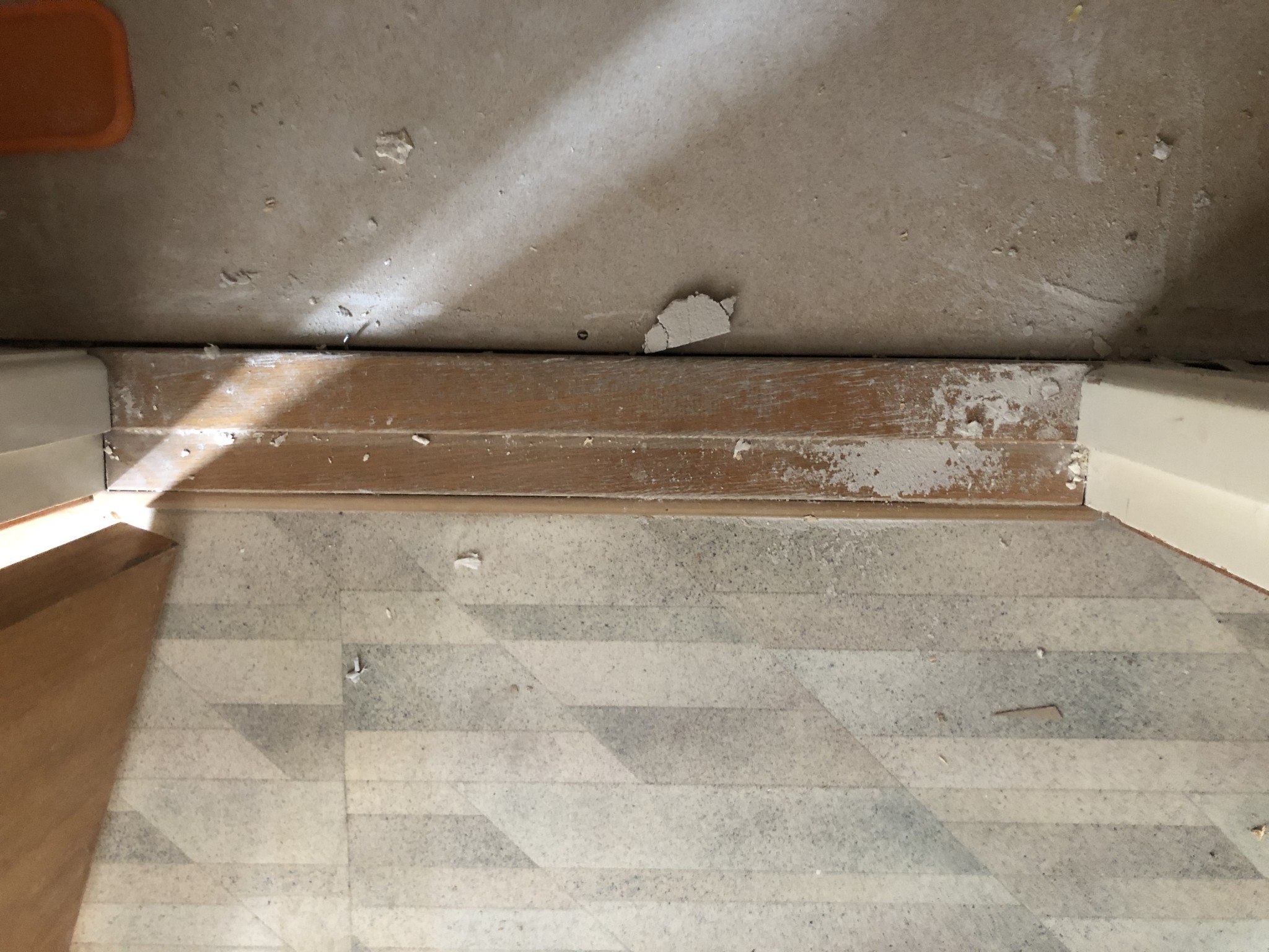

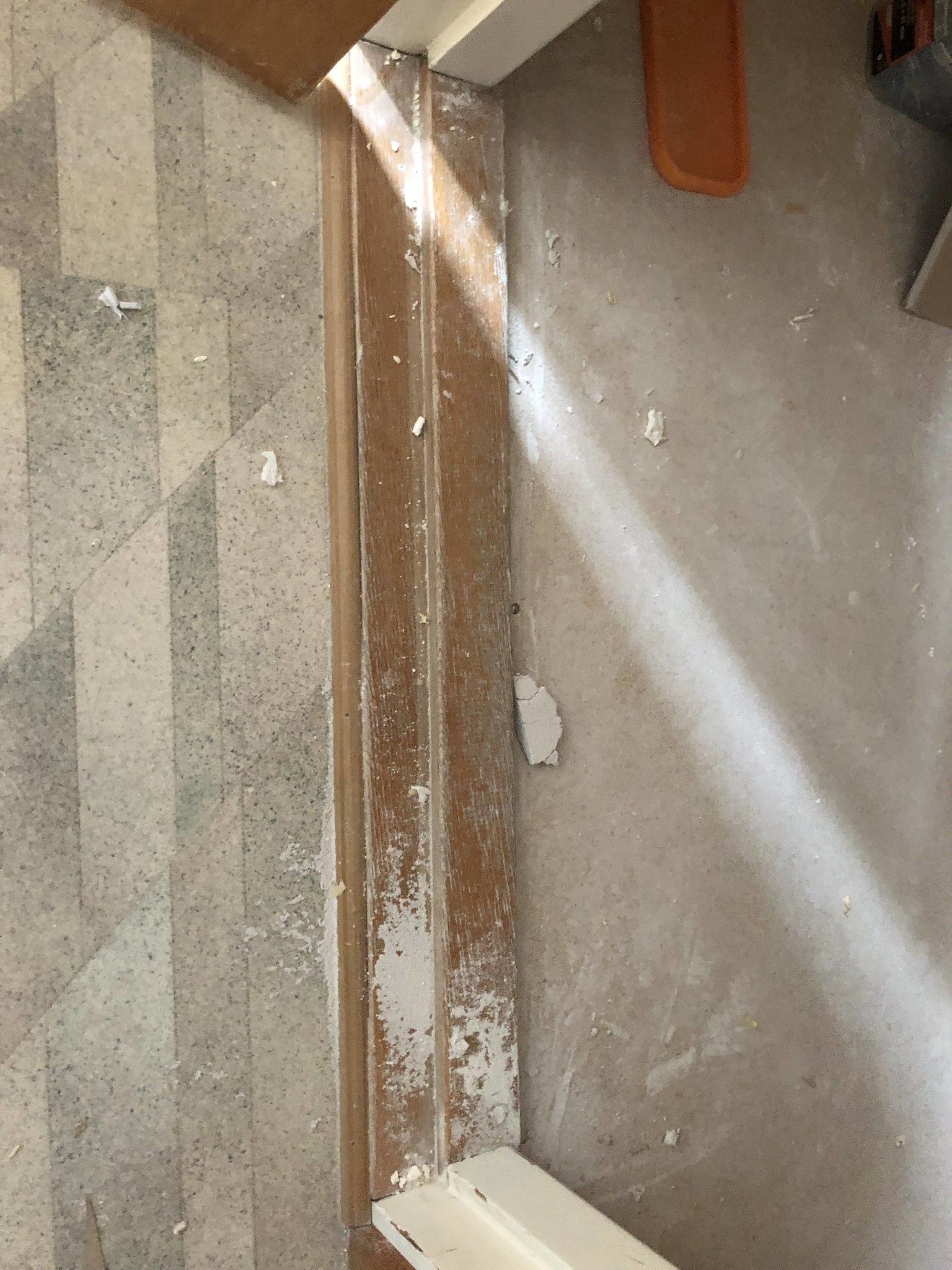

Har en badrumströskel som ska höjas från 3cm till minst 5cm. Funderar hur jag enklast gör detta? Skulle det gå lägga en tröskelplatta under befintlig tröskel samt hylva lite på dörren?
En avsliten badrumströskel mellan kaklade och parkettgolv med tydliga tecken på slitage.
Nedsliten badrumströskel vid dörröppning som behöver höjas, med golv i förgrunden.

Enklast är ju att bygga på den del som dörren slår mot. Den högre delen på tröskeln (in mot badrummet). Då behöver du ju inte göra åverkan på dörren. Lämplig ekbräda eller eklist så fixar du det lätt
hapazard
Ja, så var det gjort i vår förra lägenhet. Innebär en liten snubbelrisk klart, men inget vi någonsin hade besvär av...
oscarwww
Man sneddar den från dörren och upp, så den blir kilformad....
