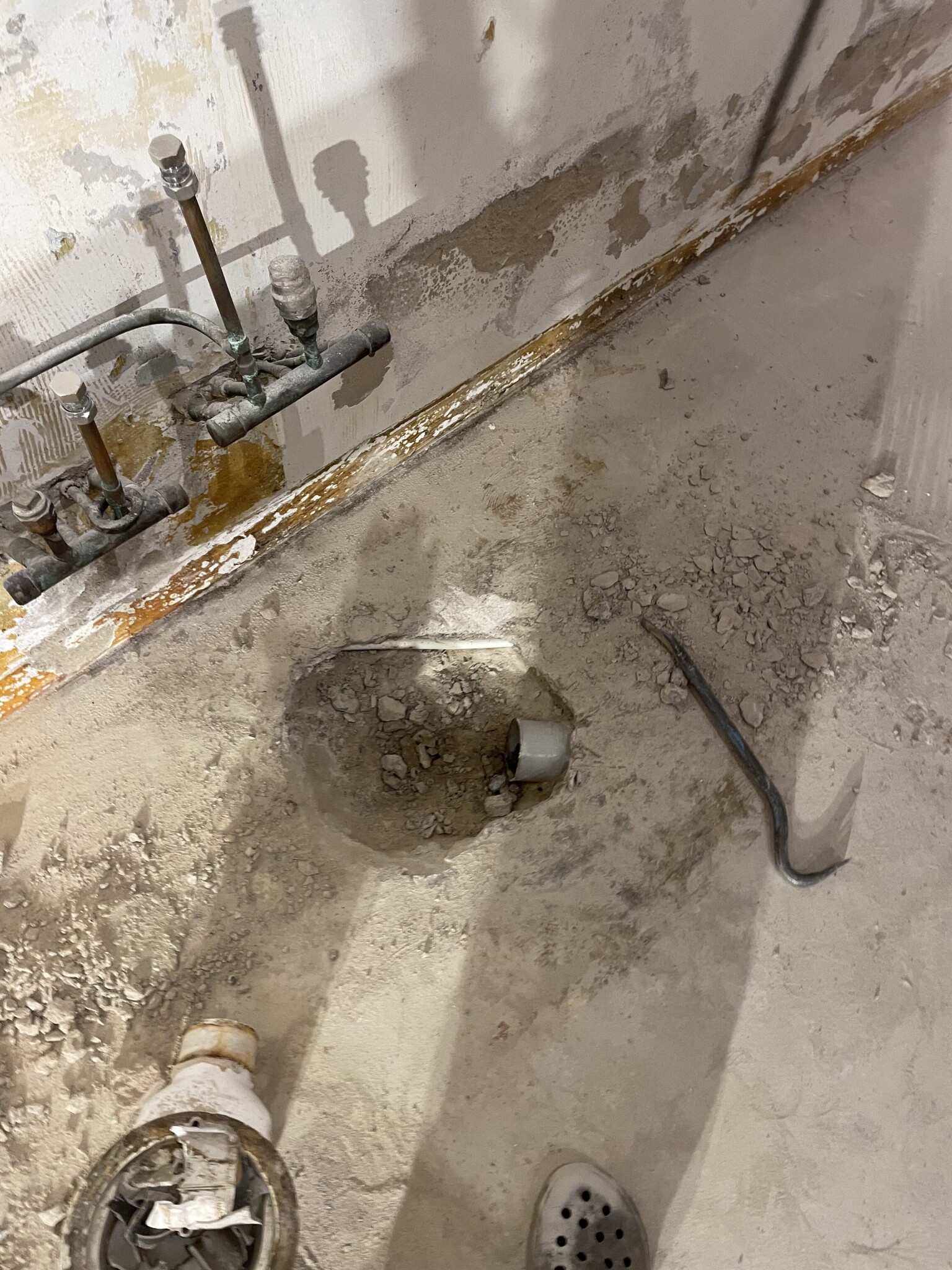

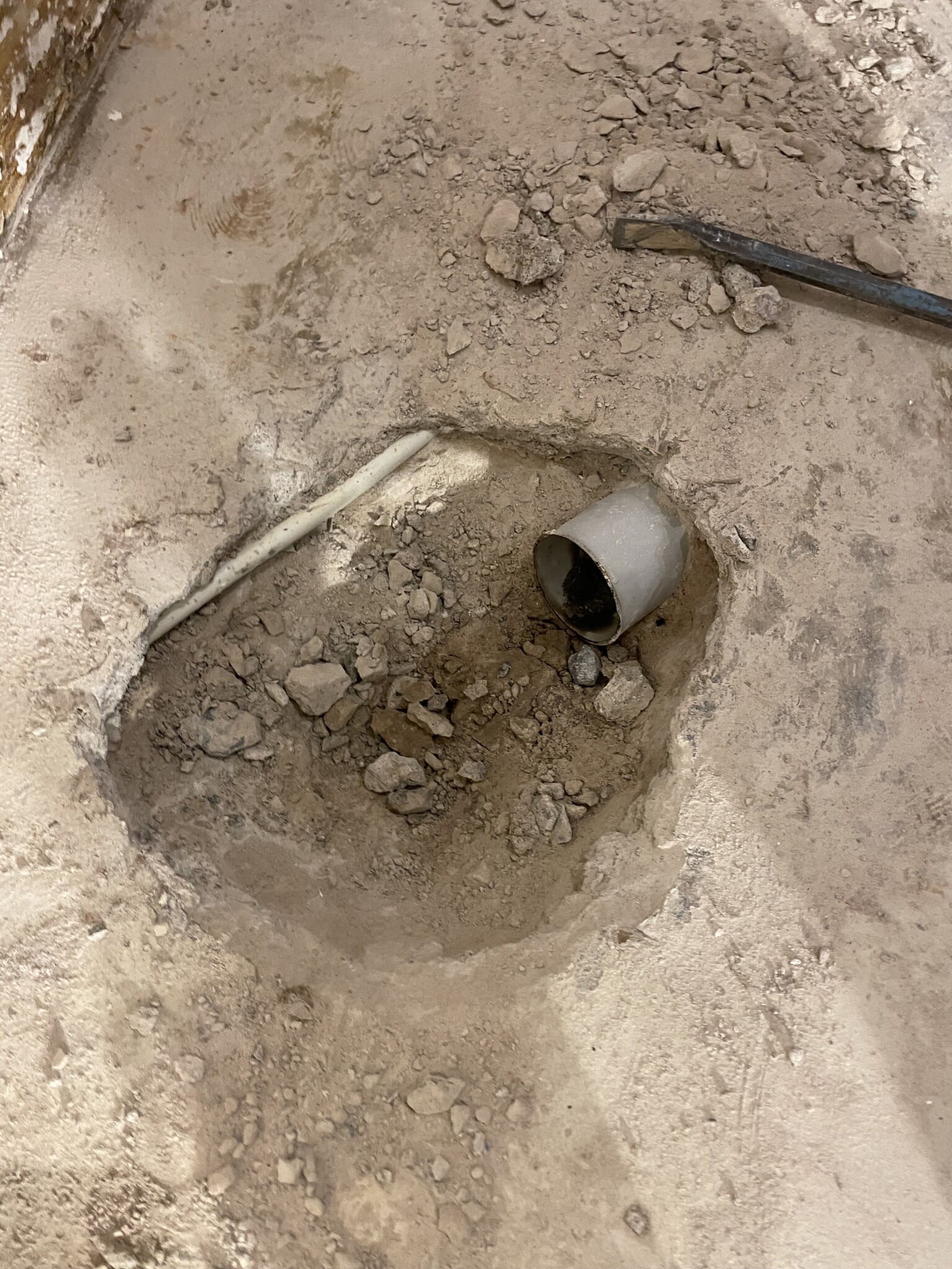

Har precis bilat upp två golvbrunnar från betongplatta i källare. Kommer lägga luftspalt med Platon, eps skivor och golvvärme mm och nya golvet kommer hamna ca 7cm högre.
Fråga: ska jag gjuta in nya brunnarna i gamla nivån och använda tex Purus med förhöjningsring, eller lägga brunn i liv med nya golvet och förlänga rör och krökar under istället?
Har hört olika så tänker kolla hur ni hade gjort.
Tackar / Claes

Skulle frilägga röret också så det får nya lutningen. Förhöjningsring finns upp till drygt 100mm purus men ej så snyggt
Ok, inga problem att få upp röret mer. Så lägga nya brunnen i höjd med nya golvet då utan förhöjning? Om det är enklare att justera brunnivå med förhöjningsring eller gjuta in brunn direkt med nya nivån. Jag kommer nog försöka ha en liten yta runt brunnen ”öppen” så det går att justera innan sista betongen åker ner. Om det låter logiskt!? 😅

Undvik förhöjningsring
Och sätt brunnen i rätt höjd direkt
Om en golvbrunn är placerad lägre än det underlag som tätskiktet ska appliceras på, och det inte är möjligt att höja golvbrunnen, kan en förhöjningsring installeras för att möjliggöra anslutning av tätskikt.
Förhöjningsringen måste vara typgodkänd för den specifika golvbrunnen, rådgör alltid med det GVK-auktoriserade företaget och leverantören av golvbrunnen om du är osäker.
Utdrag ur gvk

Men köp en golvbrunn med anslutning neråt och sätt en 90 graders vinkel på röret och kapa in brunnen på rätt höjd. Om det rymms dvs...
Hej, det får nog bli det. Är bara dusch så liten risk för stopp.
Tack 👍🏻
Nej kör dubbla 45 istället

I dusch funkar 90grader utan problem
