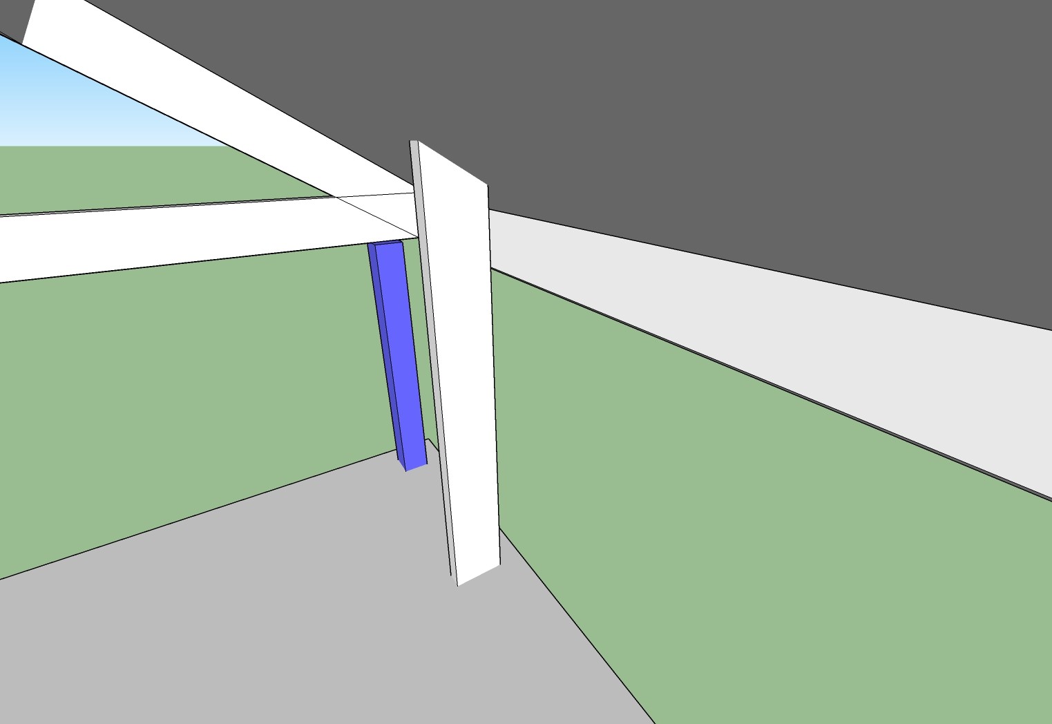

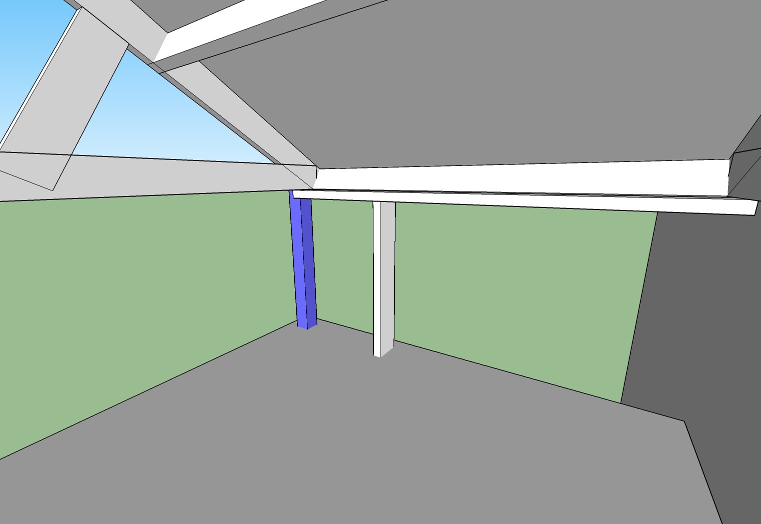

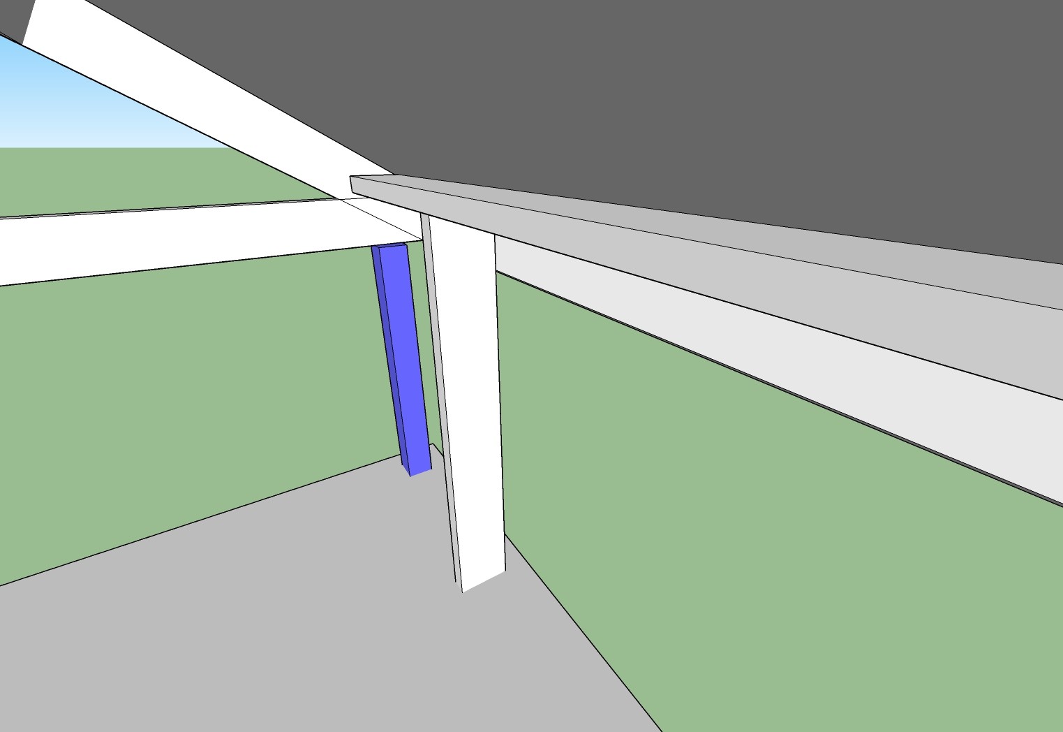

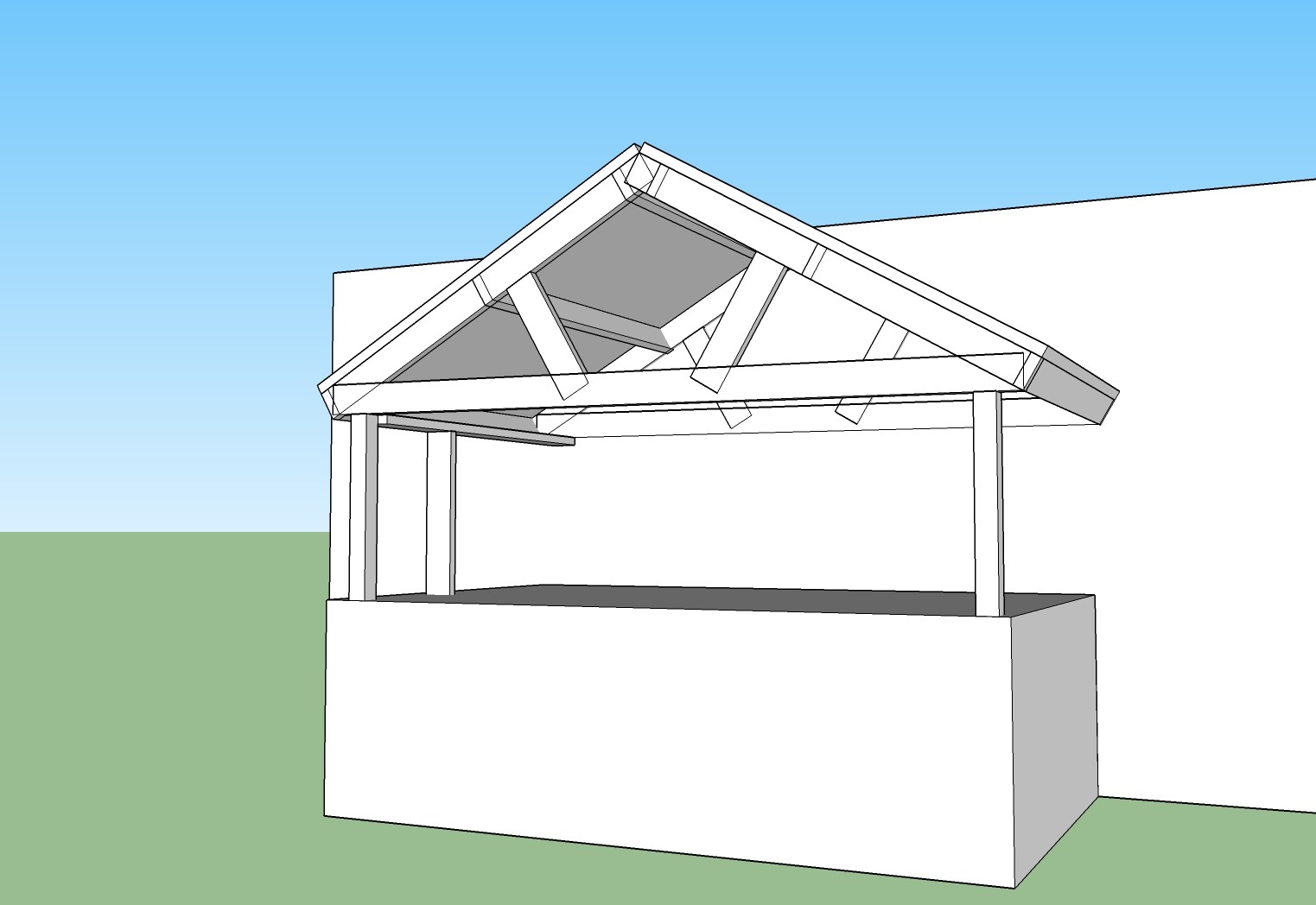

Har en balkong som är byggd ovanpå våran farstu. Nu håller vi på bygga in balkongen så vi får ett litet extra utrymme på övervåningen. Jag tänkte skarva vidare på reglarna som kommer från undervåningen som slutar vid golvet på balkongen. Min fråga är, hur högt bör jag dra reglarna ? Bör jag ha ett "hammarband" eller vad det nu kallas överst ? Här är lite snabba skisser i sketchup:
Sketchup-skiss av en balkong ovanpå en farstu under ombyggnation med synliga reglar och takstolar.
Här är ett exempel där man slutar i underkant av takstolarna:
3D-skiss av en balkong med blå regel som sträcker sig från golv till under takstol.
Eller ska man gå ända upp mot taket:
Sketchup-modell som visar balkong med farstu och reglar som skarvas, med fokus på regelns höjd i relation till takstolarna.
Eller skippar hammarbandet och snedkapa regeln mot taket:
3D-skiss av en balkongkonstruktion med reglar förlängda från farstun, utan hammarband.
Den sista varianten misstänker jag att den ej blir bra, man kanske inte vill ha isolering direkt mot innertaket.
