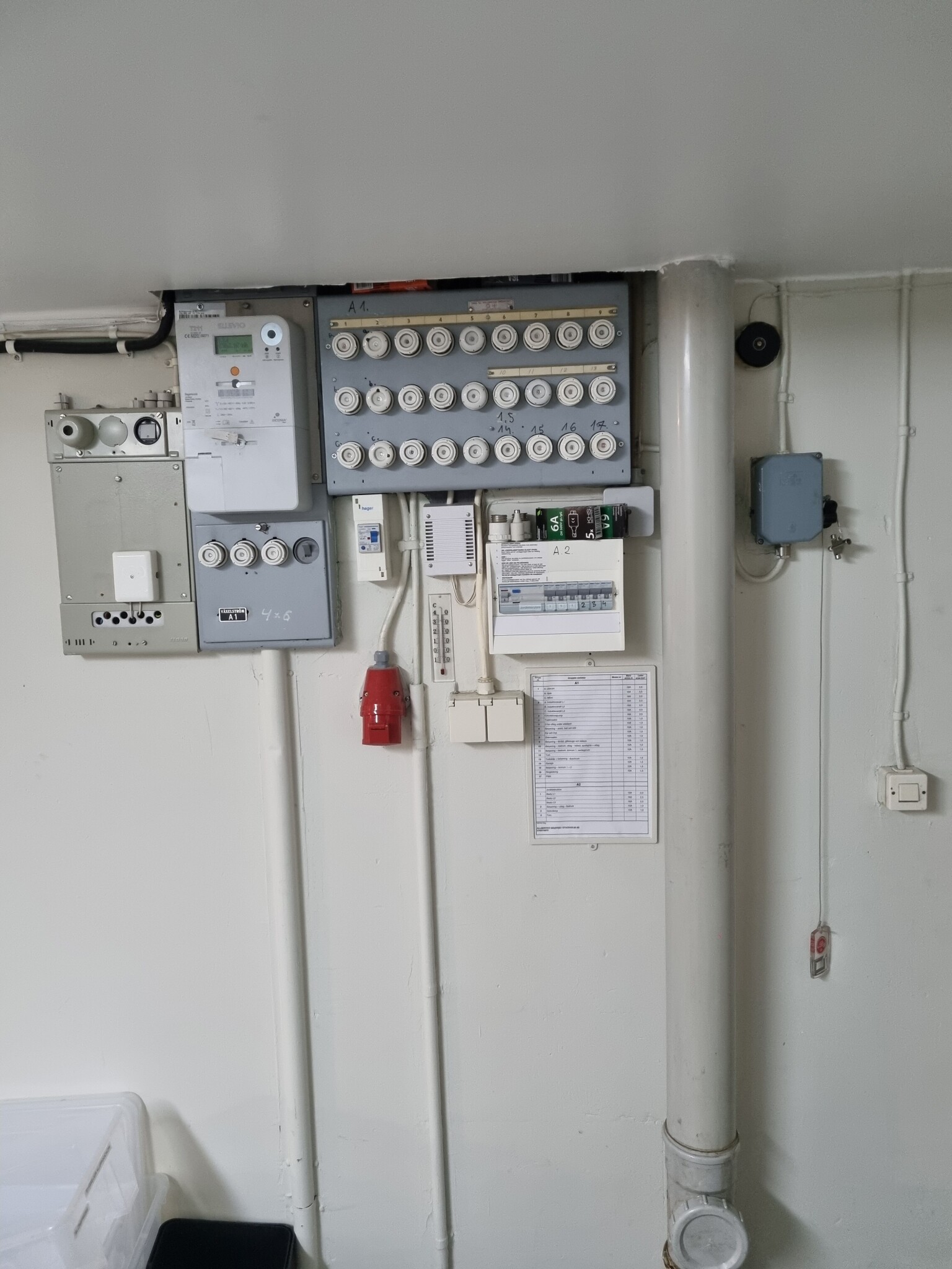

Blir inte klok på mitt proppskåp. Huset är byggt -71 och ett extra våningsplan byggdes på -82. Fattar inte var jag bryter strömmen till övervåningen. Finns ingen info på schemat om övervåningen och har skruvat ur alla omärkta säkringar utan resultat. Tidigare ägare har ingen aning och han som byggde huset 1971 dog 2017.
Hur kan jag ta reda på hur man bryter strömmen till övervåningen?

Om det är som det borde vara så får du bryta strömmen med brytaren under elmätaren, eller mätarsäkringarna där.
Dvs elcentralen verkar vara inkopplad direkt på huvudledningen från mätartavlan.
Så jag får alltså stänga av strömmen för hela huset om jag vill fixa med nåt på övervåningen? Ska inte huset delas in i grupper så man kan se om något blir fel nånstans så en propp går?
Jo, den uppdelningen sker i elcentralerna.
Den huvudledning som matar elcentralerna finns det sällan några skäl till att bryta. Du kanske har ett sådant skäl, eller så kan du bryta det du behöver genom att använda huvudbrytaren i centralen på ovanvåningen, om det finns någon, alternativt säkringarna. Det beror på vad du ska göra.

Du har ingen stigarkabel nånstans, som går upp till en central på övervåningen i någon garderob? En bättre bild på säkringschemat kanske kan ge lite klarhet.

På övervåningen finns ingen central... den här styr hela huset men jag begriper inte vilken del här som styr övervåningen. På schemat finns ingen info om övervåningen och de omärkta säkringarna gör ingenting när jag skruvar ut.
Kan det vara så att en av de tre mätarsäkringarna styr övervåningen?

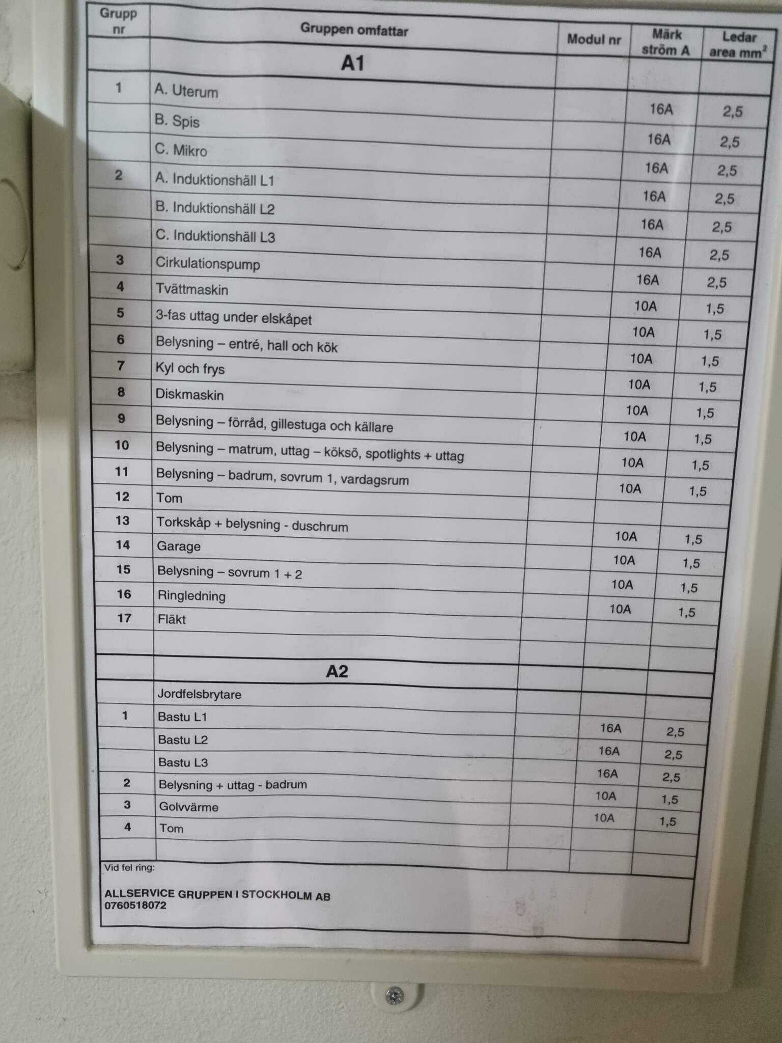

Finns inget i nån garderob på övervåningen tyvärr... Men fotar schemat!
  • Elcentralens schema med uppdelning för olika grupper, inklusive utrustning som spis, mikro, och belysning i olika rum.
Ok, din trådtitel antydde att du hade en elcentral på övervåningen.
Ja då bör du kunna bryta strömmen med några av säkringarna i centralen på bild. Leta vidare.

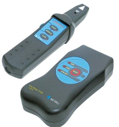

Jag får bara chansa mig fram helt enkelt? Finns inget fantomenknep?
Fantomen vet jag inte men visst finns det hjälpmedel.
Två elektroniska enheter från Metrel, en Line Tracer MI2093, för spårning av elektriska ledningar.
https://elma.se/produkter/line-tracer-mi2093
Om du köper den åt mig så kommer jag och hjälper dig ;)

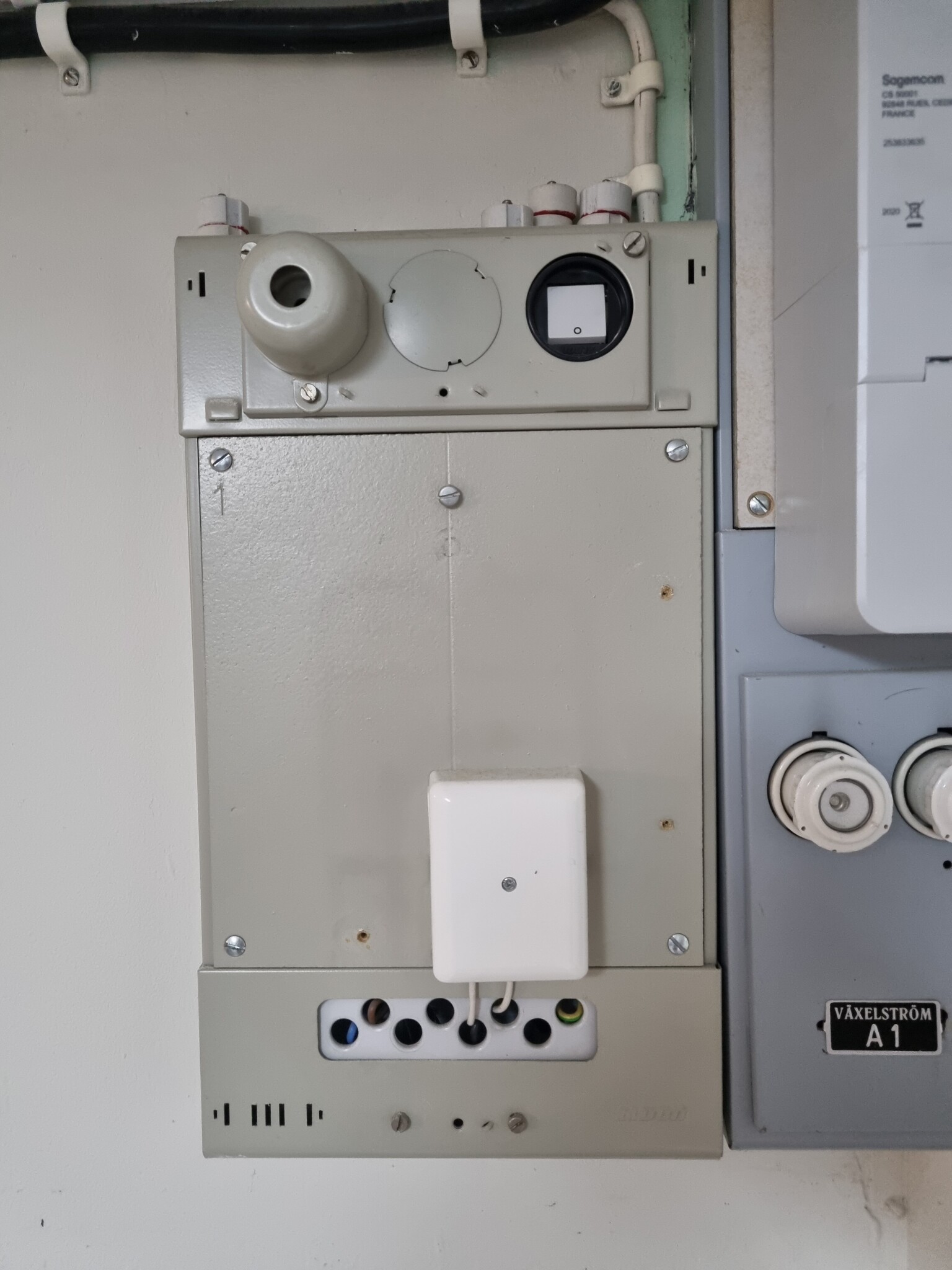

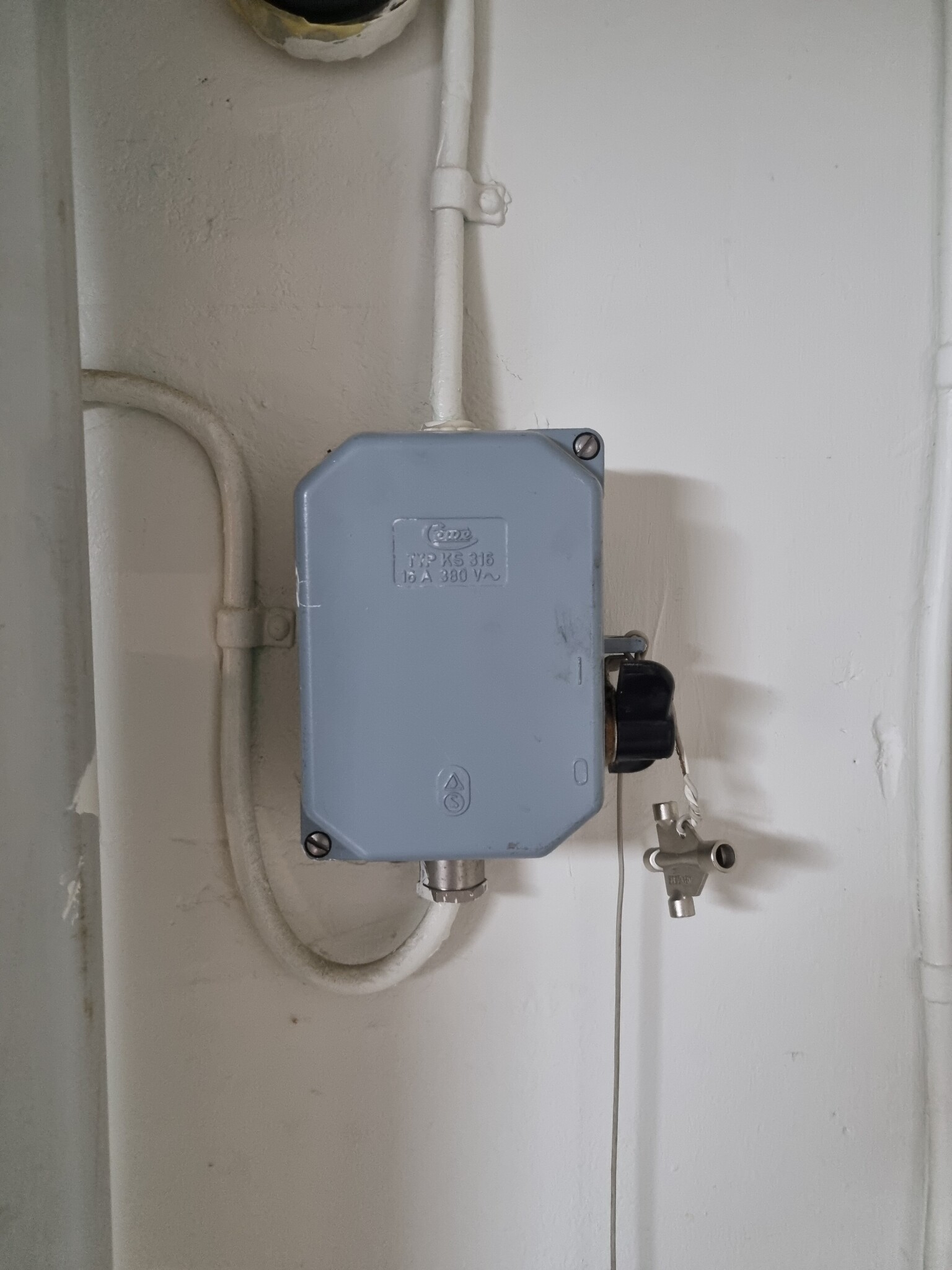

Men det är i alla fall någon av säkringarna. Inte typ nån av dessa?
Högst osannolikt.
