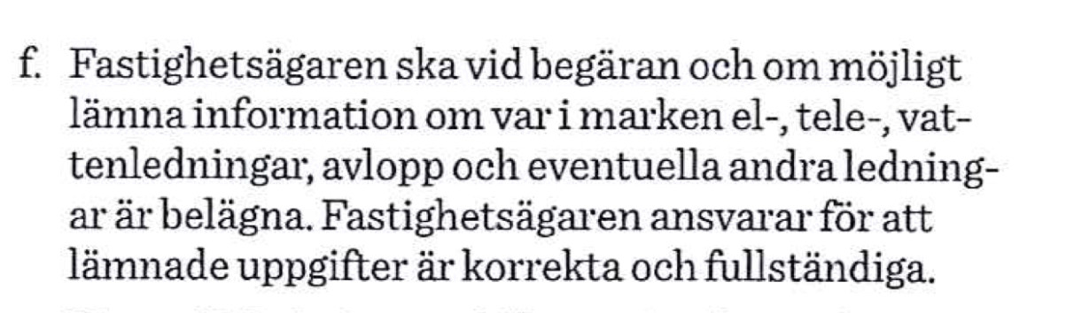

IP Only lägger ansvaret på fastighetsägaren. Hur rimmar detta med AB/ABT? Har kunden friskrivit IP Only och entreprenören när han undertecknat detta?
Så entydigt som det citerade svaret är formulerat så förefaller det som om fastighetsägarens upplysningsplikt är uppfylld om denne anger att det finns en kabel i marken till sidobyggnaden eftersom den har el. Och då faller ansvaret för att undvika kabeln på tomtgrävaren. Men de som kör tomtgrävning använder varken kabelsökare eller kopparpinnar/vinkelpekare. Hur rimmar detta med IP Onlys beställningsavtal för fiber som säger att kunden ska ange var kablar går? Hur är formuleringen i standardavtalet AB/ABT? Har kunden friskrivit IP Only från standardavtalet genom att tecka beställningsavtalet? Beställaren har inget avtal med tomtgrävaren som är underentreprenör till huvudentreprenören av vilken nätägaren IP only beställt bygget. Vilket avtal som finns mellan nätägarevoch entreprenör får vi ingen inblick i. Länk till IP Onlys kundavtal: https://kundo-uploads-prod.s3.amazo...669565&Signature=xw+r4UJCH6dzCO2Slpywo9Wrx2k=W Wickstroem01 skrev:Alltid roligt att se vilket ansvar man söker lägga på andra... Den som gräver/ledningsägaren är skyldig att göra/beställa kabelutsättning. Många ledningsägaren finns på ledningskollen - inte alla! Privata kablar finns INTE där. Den som gräver är skyldig att ta reda på, och i så fall se till att kablarna sätts ut. Vid grävling på tomtmark av detta slag tillfrågas vanligen fastighetsägaren om existens av kablar. Ges svaret att det finns så skall försiktig grävning göras. Skadas en kabel är det grävarens kostnad att ta - om de inte fått ett klartecken att inget finns! Det är detta frågan från fibergrävaren syftar till - att ta reda på om det finns kabel. Sammanfattning, om du VET att fär finns kabel informera om ungefär var. Utsättning blir det entreprenören som får göra. Trilskas han kontakta direkt det företag som blir nätägate - de har redan betalat för att entreprenören skall visa hänsyn till existerande kablar. Jobbar med just detta dagligen åt ett antal större Nätägare. Jag skulle aldrig komma undan med att kräva att slutkund skall utföra eller ta kostnad för detta! Dessutom står det klart i ett standardavtal AB/ABT att entreprenör skall stå med detta - absolut inte ditt problem!

Som kund vill jag veta vad som gäller formellt oavsett vad lokal praktik innebär. Jag har beställt fiber och skrivit på ett avtal som innebär att det är jag som ”ansvarar” för att ledningars läge angivits. Sedan kommer det grävare med eller utan kopparpinnar och säger att det brukar inte vara något problem, det fixar sig. Det känns mycket osäkert för den som kommer från andra verksamhetsområden. Men branschen är väl sådan. Man gräver och lagar allt eftersom det går av. Kabelsökning behöver man inte göra eftersom utsättningen enligt fiberavtalet är kundens ansvar och det tar tid. Det går fortare att bara gräva på. Avgrävt avlopp, stopp i sex månader som hos grannen. Hoppsan gick fiberplogen 55 djupt. Shit happens. Men grävaren lagade. Branschpraktiken funkar så länge som kunderna inte får skadestånd för avbrott.
För egen del lånade jag kabelsökare, lärde mig den och satte ut varenda ledning eftersom jag gick på det avtal jag tecknat som fiberkund.

Då har du svaret för ditt avtal "Jag har beställt fiber och skrivit på ett avtal som innebär att det är jag som ”ansvarar” för att ledningars läge angivits".

Jag tar inte alls illa upp utan uppskattar att du vill ifrågasätta och diskutera. Vidare ser jag att jag behöver kolla om det avtal jag skrev på 2016 har samma lydelse om ägarens ansvar som det nu gällande från 2017. I det nu gällande står inte att ägaren ansvarar för att ange inomgårdsledningars läge, bara att i den mån han gett sådana upplysningar så ansvarar han för att de givna lägena stämmer. Det bör innebära att han får stå kostnaderna vid eventuell avgrävning av en kabel i oväntat läge -och att han försiktigtvis säger att han inte vet något exakt. Och därmed lägger över ansvaret på grävaren - och tar en mer eller mindre acceptabel risk att få avbrott på eltillörsel till t ex kostall och svinhus. Grävaren är knappast behörig att skarva en avgrävd trefaskabel så det kan ta tid.

Att man som fastighetsägare ska sätta ut var befintliga ledningar går innebär inte att man måste ang djup eller exakt position.
