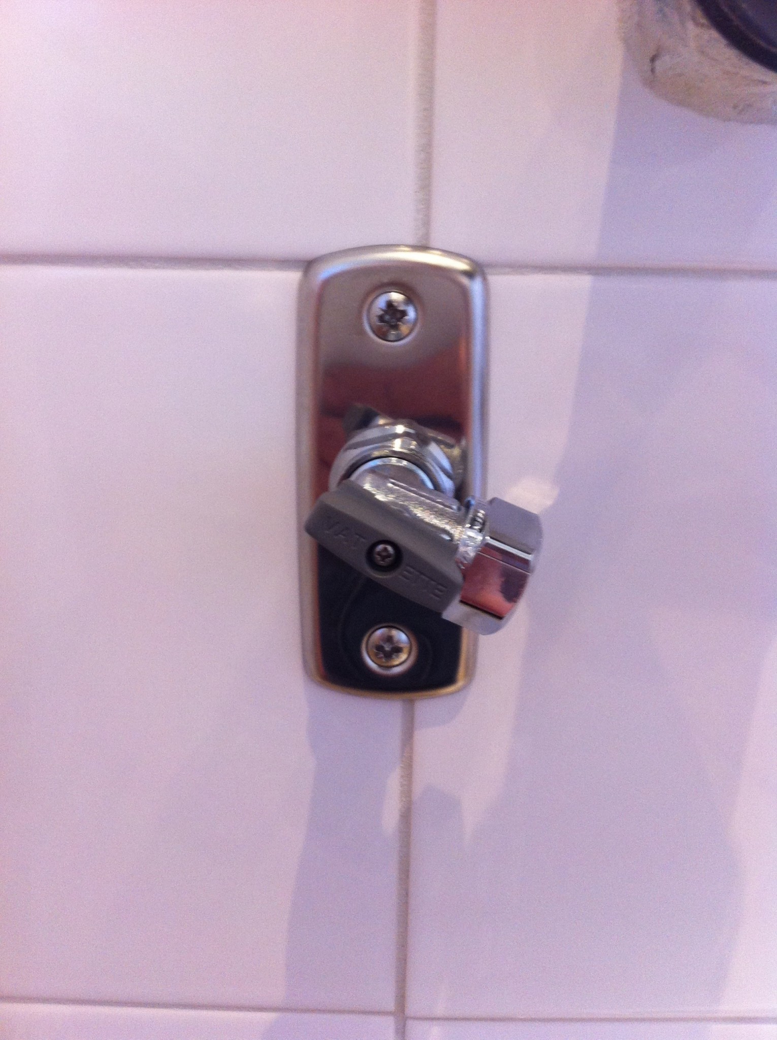

Har nu monterat väggbrickor, och dragit åt enligt följande:
1 Skruvade fast ballofixen för hand.
2 drog med nyckel, höll fast ballofixen och skruvade på muttern på väggbrickan.
Detta resulterar i att vinkeln vrider sig nedåt enligt bilden. Får den inte att peka rakt uppåt som jag skulle vilja!
Gör jag ngt fel?
Törs jag släppa och börja om?

Jag drar mig för att svara eftersom Krille är i tråden och VET, men jag skulle inte tveka att lossa och dra om om det behövdes.
Martin Ström och 2 till
Jag håller på MathiasS
När jag gör fininstallation så drar jag delarna så att klämringarna komprimeras, sen lossar jag lite och justerar in, ev bygger jag klart hela sticket innan jag slutspänner alla delarna i det sticket.
Ett vinkelfel på ett par grader är så förargligt och så enkelt att justera in om man tar det lugnt och går igenom allt metodiskt.

Absolut kan du släppa på denna koppling och justera! Glömde du läsa punkt 11?
11. Motverka spänningskorrosion genom att lossa muttern och därefter drag åt igen.

Ok. Nejdå det läste jag, var mest orolig för att jag dragit sönder ngt.
