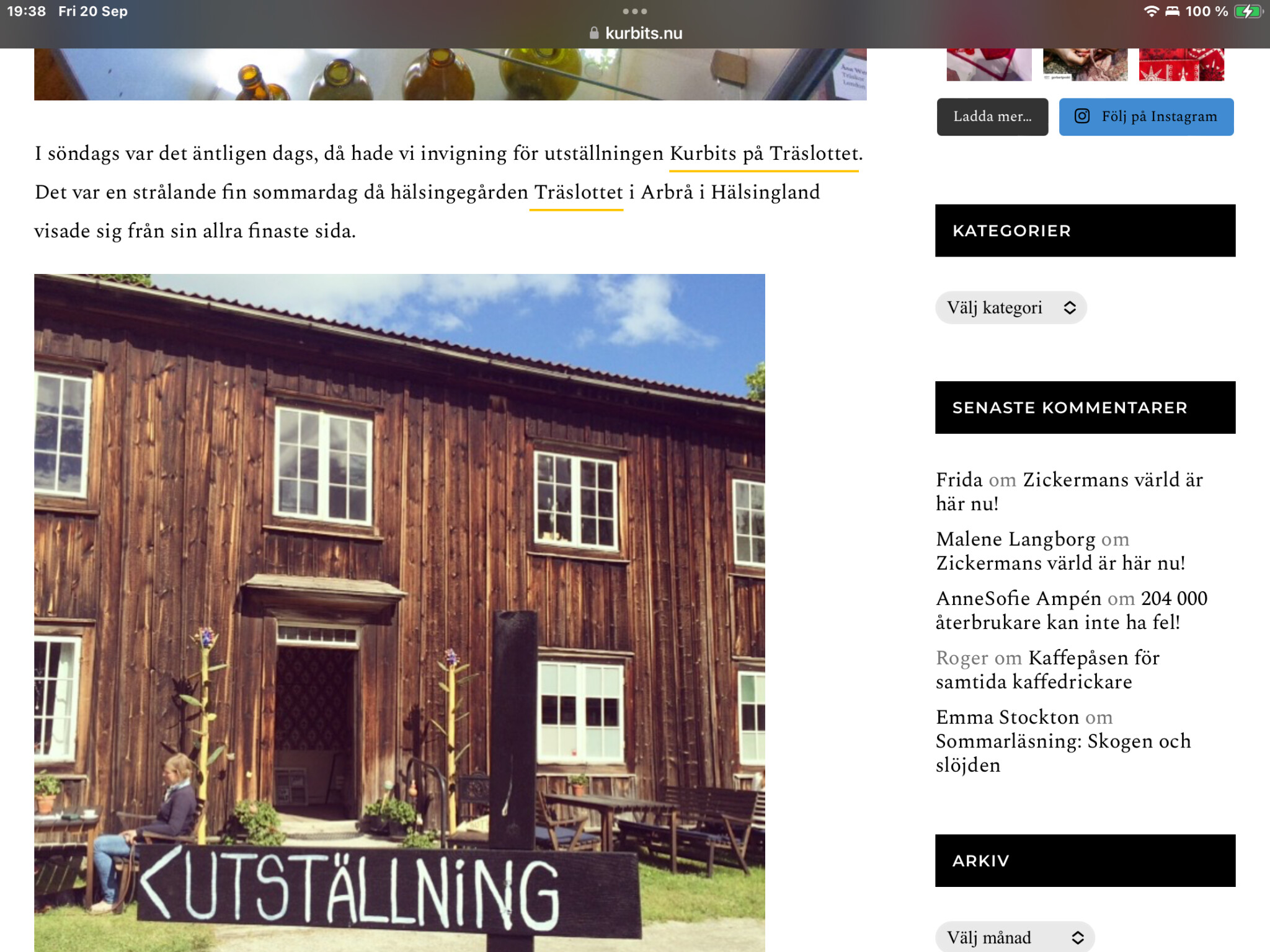

Har en sån här timmervägg någonsin blivit målad med något? Eller har solen helt åstadkommit den brandgula färgen? Finns det någon kunnig som kan förklara detta? Har förstått att det främst är timmer av furu som blir så här.

Inte helt kunnig men misstänker tjära?

Jag tycker det ser bränt ut... Träet blir tydligen väldigt motståndskraftigt och underhållsfritt om man bränner det.

Enligt en timmerman, så är detta bara skapat av solen( f.d. lada på fäbod). :
En vägg av en gammal lada på en fäbod, med utomhusbelysning, ett träbord och en bänk. Väggen är solblekt och har en naturlig patina.
Går ju att jämföra med TS bild.

Det är vedens tjära som jobbar sig ut i ytan av solens värme. Dvs samma process som sker i en kolmila där man utvinner tjära ur huvudsakligen furu. Även om värmen i en kolmila förmodligen är lite högre och tränger in i träet från alla håll, så processen är effektivare och går betydligt snabbare.

Man kan verkligen tro att väggen på min bild blivit målad med tjära om och om igen eftersom det är så extremt.
Kan man uppnå samma effekt om man verkligen målar med tjära?
Nej, det är mkt tveksamt om denna effekt går att uppnå på ngt annat sätt än genom tid och sol/värme. (Precis som utseendet på allt annat på gamla hus så går det inte att replikera på ngt snabbare sätt hur mkt man än vill.)
Den mest högklassiga tjäran, dalbränd tror jag den kallas, är gyllengul. Den kommer nog närmast i utseende, men resultatet blir nog betydligt mer homogent färgat, och många strykningar så kommer det sannolikt att tona mer och mer åt brunsvart.
Tar man den billigaste och sämsta tjäran med mkt beck i så blir det svartbrunt på en strykning.

Jag tror att din vägg är är omålat. I Hälsingland finns det sk Träslottet som byggdes i slutet av 1700-talet, apropå tiden som gått. Mangårdsbyggnaden var omålad och man kan se att ena sidan ser ut som din, medans den grå byggnade är husets andra sida!
  • Bild på Träslottet i Arbrå, Hälsingland, ett träbyggt hus från 1700-talet. Utanför huset sitter en person och en skylt med texten "UTSTÄLLNING" är uppställd.
  • En omålad träbyggnad bredvid två rödmålade trähus på Träslottet i Hälsingland.
