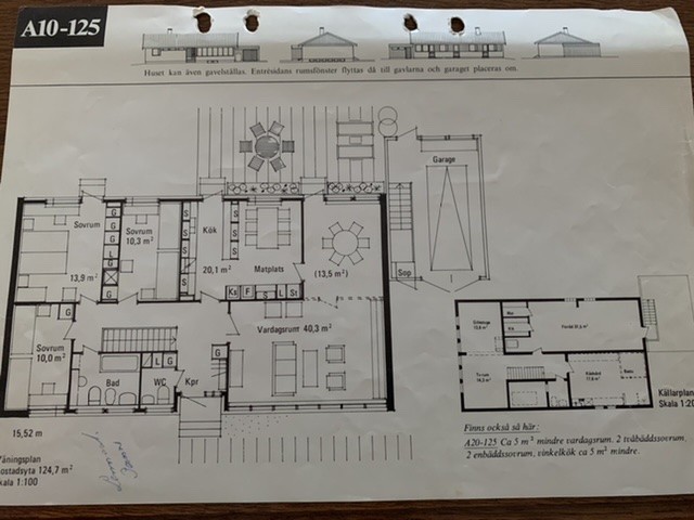

Hur har ni öppnat upp denna planlösning? (70-talshus)
Hej allihopa!
Jag och min sambo håller på att renovera ett 70-tals hus med en vad jag har förstått rätt så vanlig planlösning.
Vi går i tankar om att öppna upp till en öppen/delvis öppen planlösning i vardagsrummet och köket och är nyfikna på att veta hur ni som bor i denna typ av planlösning har byggt köket och vilka väggar ni tagit ned?

Jag skulle ha rivit väggen mellan matplatsen och den delen av vardagsrummet som har ett runt bord inritat och sedan lämnat resten av köksväggarna, möjligen korta av väggen mot vardagsrummet lite men den kan absolut vara bärande så där behövs en kontroll av konstruktör innan man ger sig på den. Den andra kan ni bara riva ner.

Vi var inne på något i den stilen medP petererlandsson1194 skrev:Jag skulle ha rivit väggen mellan matplatsen och den delen av vardagsrummet som har ett runt bord inritat och sedan lämnat resten av köksväggarna, möjligen korta av väggen mot vardagsrummet lite men den kan absolut vara bärande så där behövs en kontroll av konstruktör innan man ger sig på den. Den andra kan ni bara riva ner.
Dock blir det en utmaning med att försöka få plats med en köksö på schysst sätt med. Fönsterplaceringar/bröstningar och bredden på köket begränsar det lite i det avseendet.
Jag skulle ta ner väggen mellan matplatsen och delen med runda bordet OCH byggt till en vägg mellan runda bordet och vardagsrummet.
På så sätt får man ett stort kök med kök-matplats-liten soffgrupp/tvhörna (där runda bordet är inritat nu.
I vardagsrummet får du ett avskilt vardagsrum där du får plats med en stor soffgrupp alt mindre sådan och ett matsalsbord, beroende på hur er livsstil ser ut.
Bästa av två världar, ett rum med öppen planlösning och ett avskilt rum.

Vid de få tillfällen jag svarar brukar jag tyvärr mest säga att det beror på vad man har för behov/hur man lever. De senaste månaderna har i alla fall jag önskat att vi hade lite mer "avskild" planlösning. Ovan förslag om två rum - ett kök plus allrum för vardagslivet och ett finrum för lugnare umgänge (och kanske arbeta hemifrån) - är ett bra alternativ. Jag skulle nog personligen behållt vardagsrum med matrum som det är (ljuset ser väldigt vackert ut, och viss avskiljning mellan rummen finns), och byggt om köket så att man sätter en lång köksö kombinerad med matplats där halvön och bordet står nu. En dubbeldörr mellan köket och matrummet skulle också vara bra, så att man kan antingen ha lite öppet eller stänga till.

Men efter jag flyttat renoverade morsan och farsan. Tog ner väggen mellan kök och runda bordet. Satte en ö längs med rummet i köket med häll mitt emot kyl och frys och en högre sittdel mot det runda bordet till.
Funkade bra, tight mot ytterväggar men eftersom man inte kan ha nåt där så gör det inget.

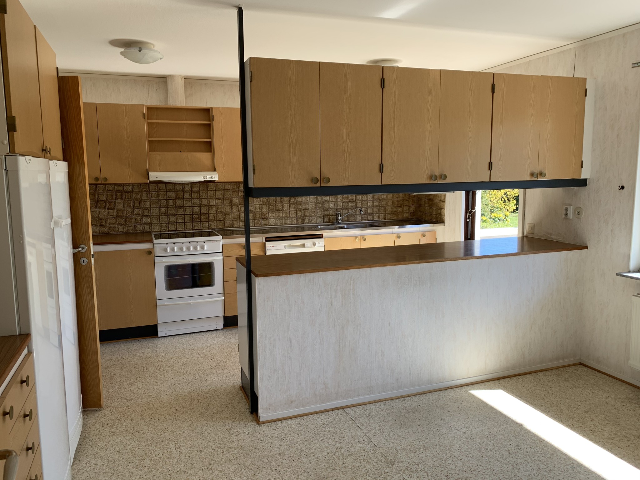

Jag hade nog gjort likadant som många skriver. Sen hade jag nog tagit bort den del av köket som går lodrätt från väggen och istället byggt bänk hela vägen längs köksfönster.
Ett alternativ till köksö kan ju vara att avgränsa matplatsen och köket med en något högre bänk där väggen just rivits.

Jag hade tagit bort väggen mellan kök och matplats. Satt kökshalvö mot fönstret, med ett släpp på ett par decimeter för att inte få problem med lägre bröstning på fönster och kunna behålla radiator som kanske sitter där. Möjligtvis sätta igen dörren mot entrén för att få ett mer lättplanerat kök. Så har vi gjort hos oss.
