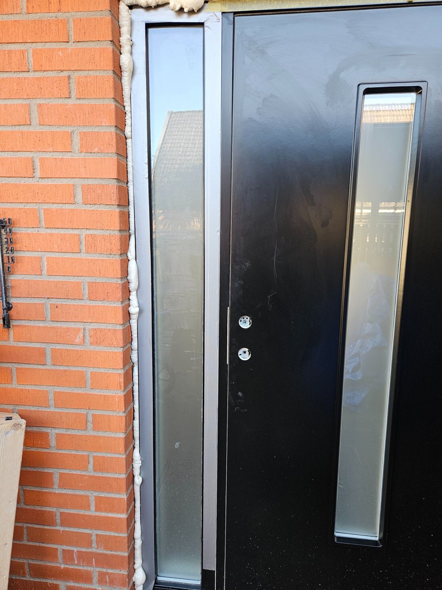

För en tid sedan anlitade vi en snickare som skulle montera våra nya ytterdörrar och sidoljus. Efter första dagen hann de bara sätta en dörr med tillhörande sidoljus. När vi kom hem på kvällen upptäckte vi tyvärr att det uppstått mycket skador, främst på sidoljuset, men även på ytterdörren.

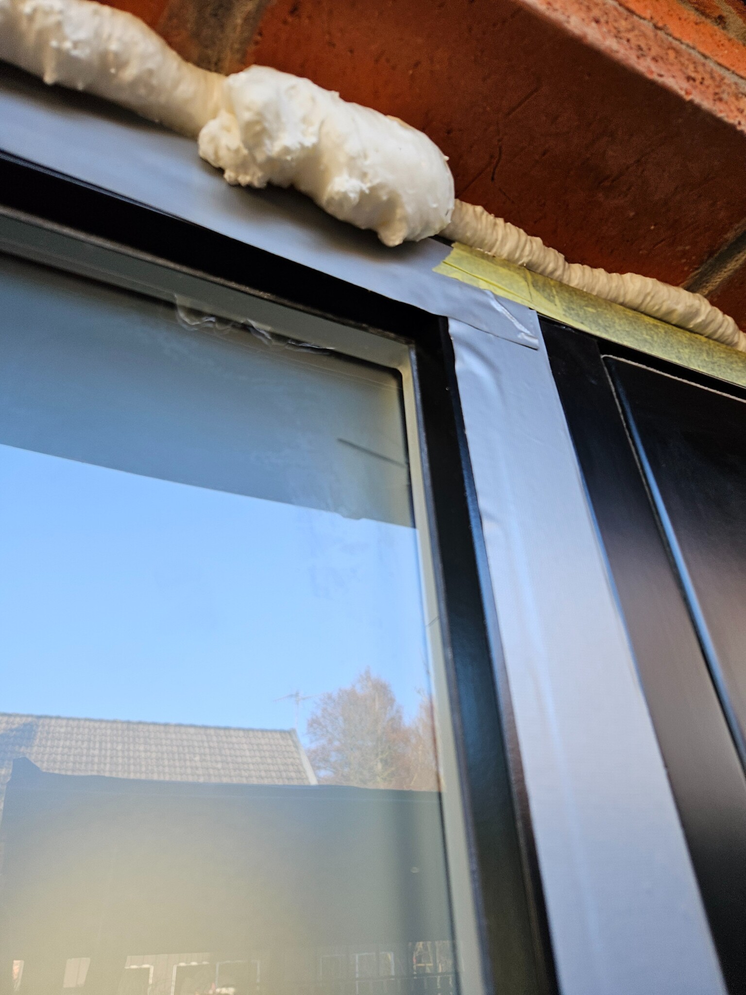

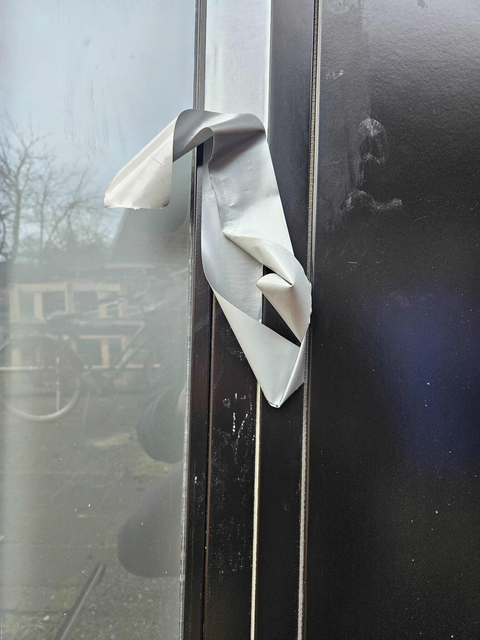

Sidoljuset hade flertalet tryckskador och glaset hade en spricka. Av nån anledning som vi fortfarande inte fått svar på hade de tejpat hela ytterkarmen med silvertejp (som visar sig dra med sig färgen). Ytterdörren kom lindrigare undan men det är en stor repa precis ovanför handtaget. I samtliga skruvhål (dörr och sidoljus) har de använt fel skruv som fläkt isönder mynningen på hålen så täckbrickan täcker inte det. Utöver själva skadorna så är inget i vinkel när vi kontrollerat det i efterhand.

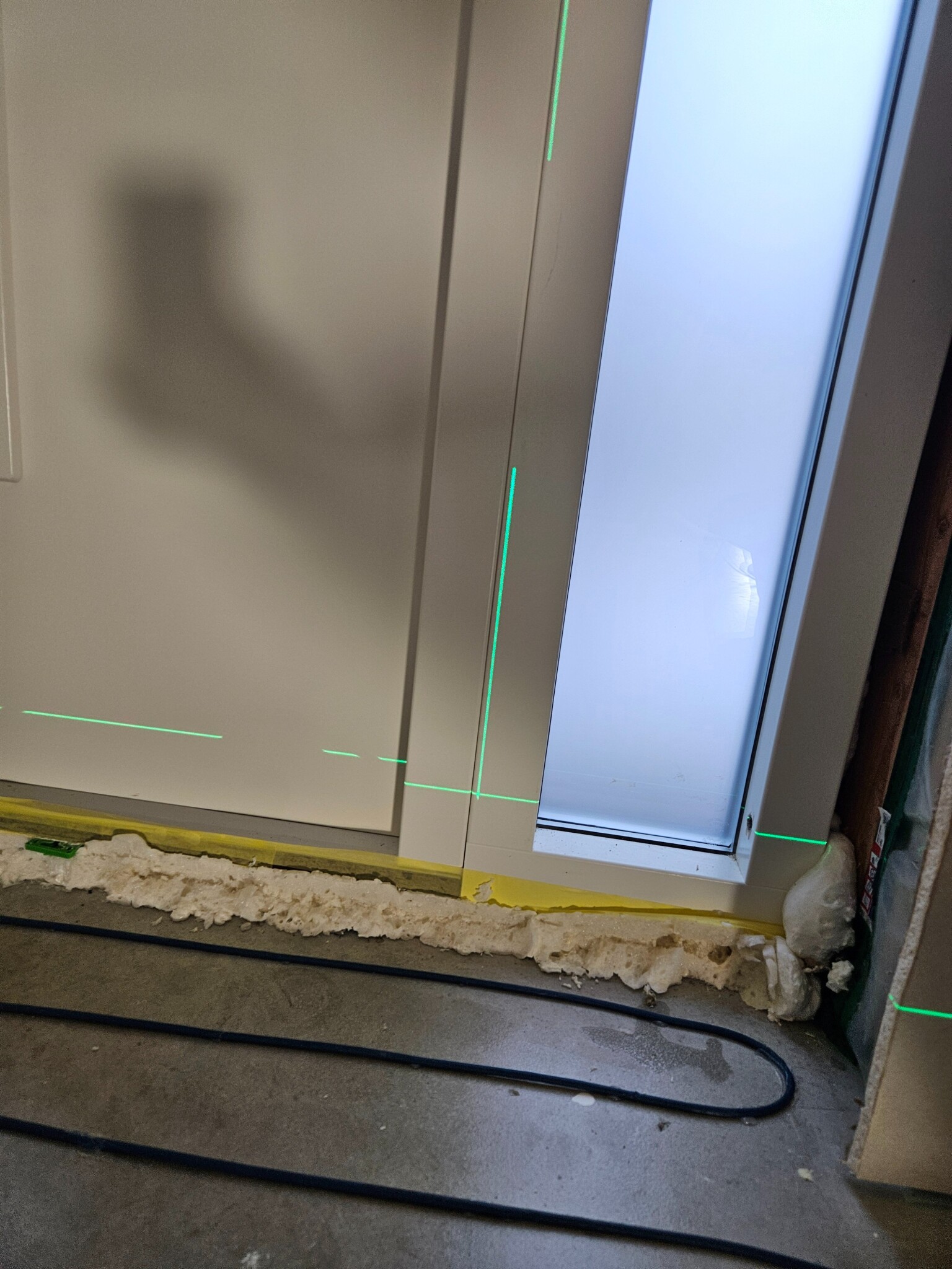

Här kommer lite bilder.
Lokal lagning kommer ju inte att fungera, dock är det ju en lackad dörr och lackeringsfirma borde kunna lacka om hela dörren korrekt, det viktigaste med en mdf är att ytskikten är helt intakt så att det inte kan smyga sig in fukt någonstansJ jimmymcgill skrev:
Man blir ju mållös, får vilka klåpare som helst kalla sig snickare?
Har kungen av fogskum varit framme ? Ska man nu skumma dörren så finns det lågexpanderande skum som blir delvis elastiskt förvisso 3 ggr så dyrt som byggmax men det ser inte ut som VM i klantighet ägt rum. T.ex detta : https://www.jemfix.se/fogskum-fm330-flexskum-880-ml-illbruck/6121/9048048/
Alltså, jag bytte ytterdör till en pardörr i somras.. det var inte ett märke på dörren efter montage. Jag till och med lyfta dit det svintunga dörrbladet själv. Allt blev rakt och riktigt, drevat med mineralull... JAG ÄR AMATÖR! Proffs bör byta en sådan dörr utan svårighet, dessuton var dom väl 2st?J jimmymcgill skrev:Hej!

Vi har ifrågasatt det men de har kunnat bevisa att de använt lågexpanderande skum vilket tillverkare också godkänt.G Getsome skrev:
Ja de var två st. Det hjälper dock inte om båda är inkompetenta.Å Åbyfor skrev:Alltså, jag bytte ytterdör till en pardörr i somras.. det var inte ett märke på dörren efter montage. Jag till och med lyfta dit det svintunga dörrbladet själv. Allt blev rakt och riktigt, drevat med mineralull... JAG ÄR AMATÖR! Proffs bör byta en sådan dörr utan svårighet, dessuton var dom väl 2st?

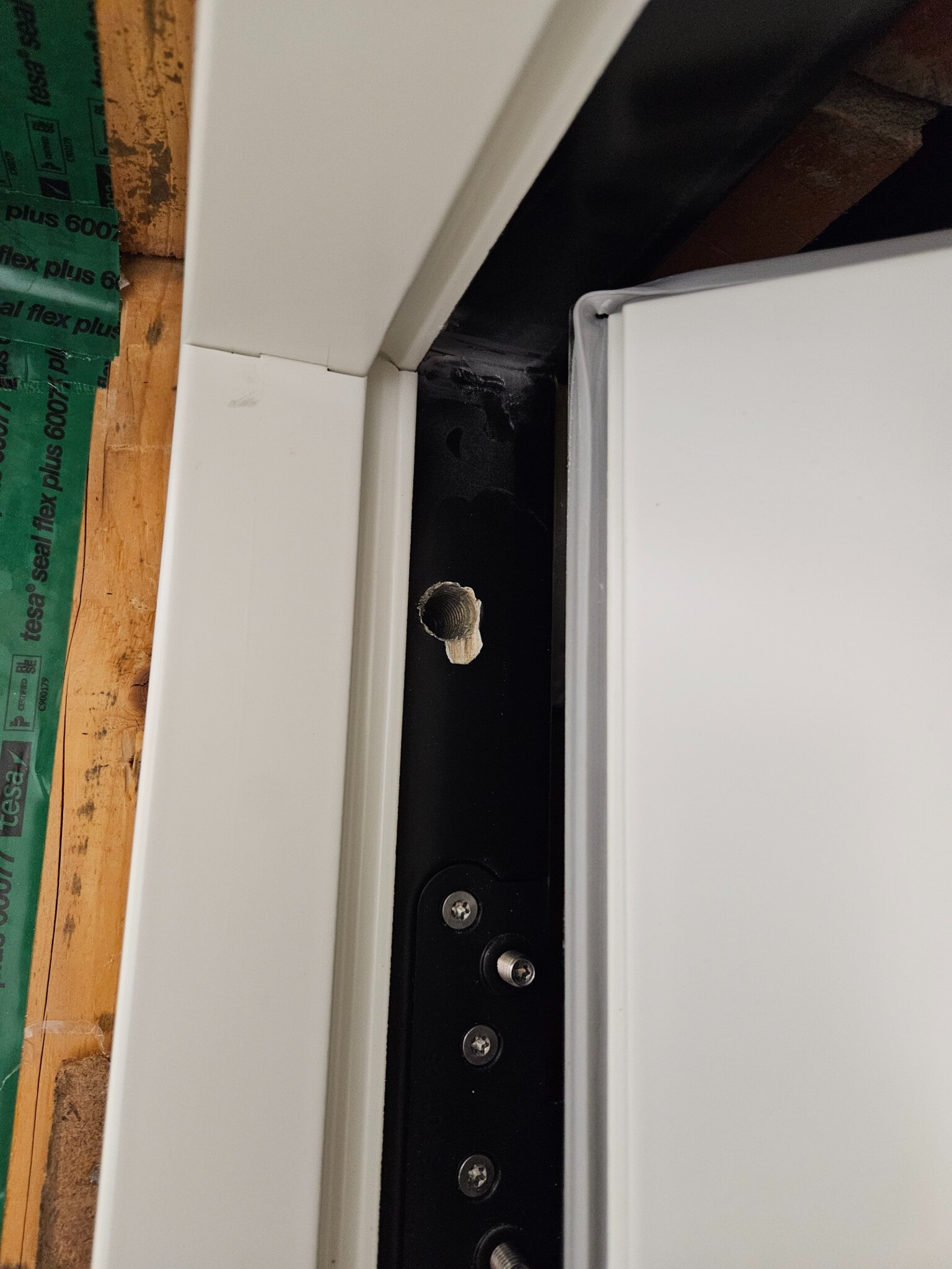

Nu skall jag inte försvara montaget, det ser rätt amatörmässigt ut.. Men flisan från karmskruvshålet. Det tror jag att även en duktig snickare skulle kunna råka ut för. Och det är en skada som inte är i någon direkt synlig del.
Färgsläppet efter tejpen. Är inte det snarare något som borde reklammeras till dörrfabriken? Borde inte färgen sitta bättre än så?

Hej och tack för svar. Alla karmskruvshål ser ut så här så det är inte "otur" utan det är ett genomgående fel. Brickan täcker inte och nästan alla hål är synliga. Gällande färgsläppet så är jag ingen expert men att använda silvertejp på känsliga målade/lackade ytor utomhus känns ju helt fel. Vår målare dömde ut det som vårdslöst.H hempularen skrev:Nu skall jag inte försvara montaget, det ser rätt amatörmässigt ut.. Men flisan från karmskruvshålet. Det tror jag att även en duktig snickare skulle kunna råka ut för. Och det är en skada som inte är i någon direkt synlig del.
