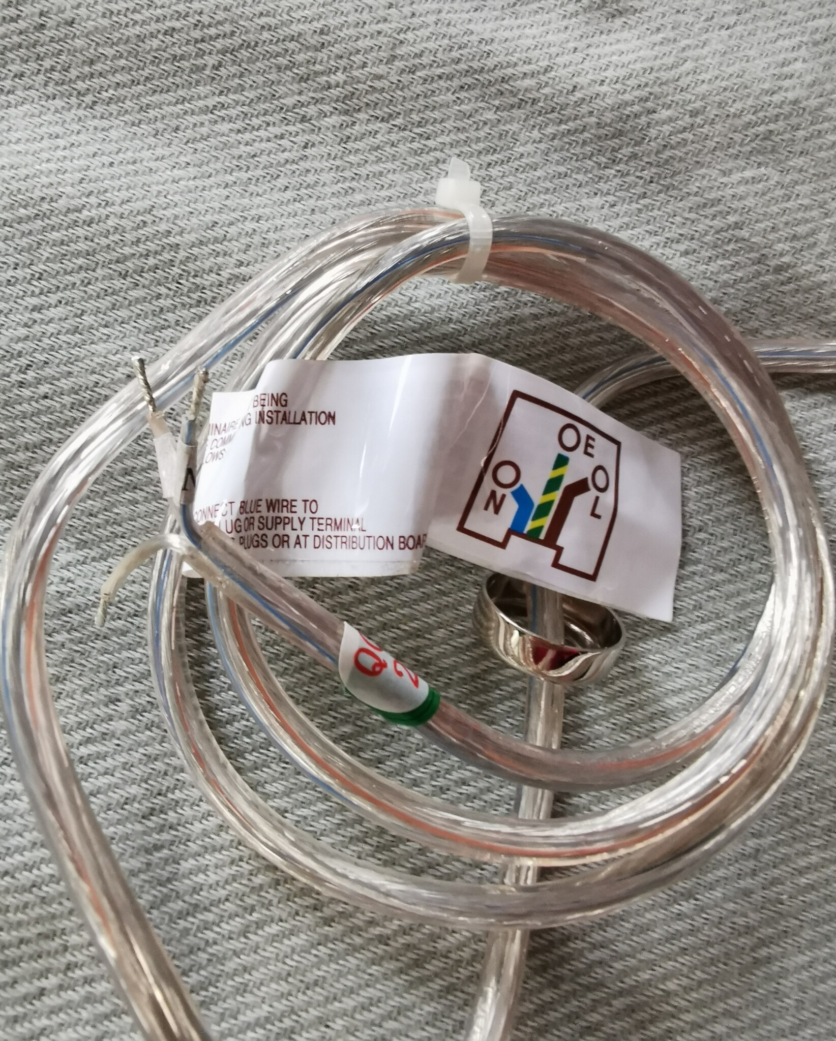

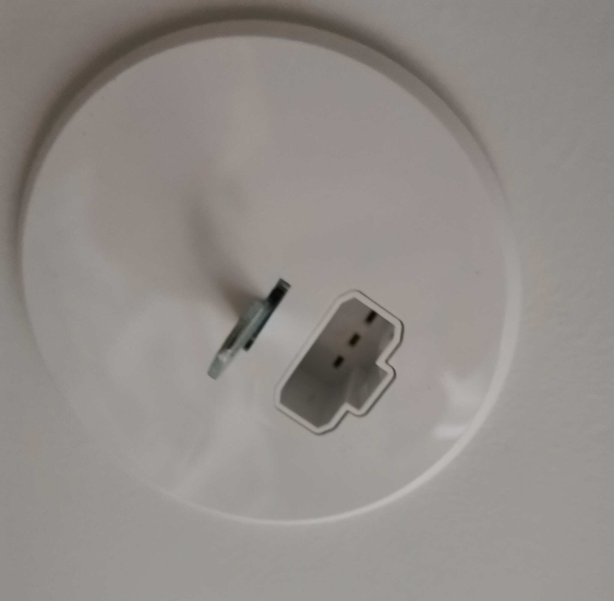

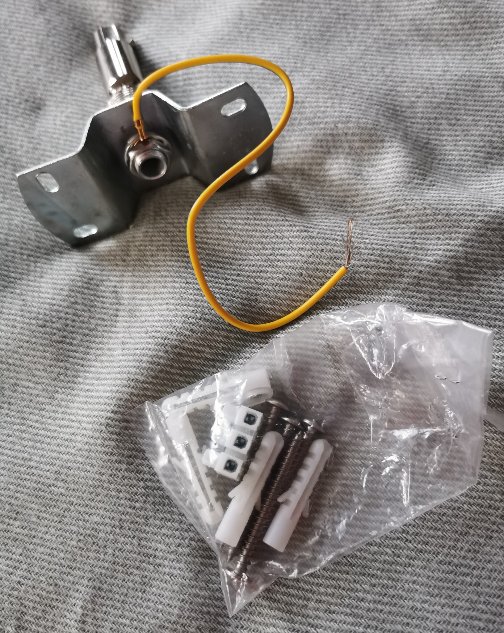

Finnes en nyinköpt taklampa/krona 11 kg tung, engelskt varumärke. Vi har vad jag förstår dcl uttag (lägenheten är byggd 2023). Har läst på att dcl tål 15 kg max, men det finns inte sådan märkning på våra uttag. Gäller 15 kg ändå? Taket är i betong, man får borra max 3-4 cm djupt.
Enligt instruktionen till lampan ska man borra 4 hål, skruvarna medföljer, ca 5 cm långa.
Hyr hänger vi lampan med dessa förutsättningar? Går det ens att göra? Om man ska borra extra hål, var gör man det? Utanför uttaget på båda sidorna eller?
Tack på förhand!

Du får nog modifiera lite så du kan hänga med krok. Att en fästplatta för skruv följer med är ju bara för att den ska kunna monteras på ett tak helt enkelt utan dosor alls.
Sen vad din dosa i taket tål står ju skrivet i stjärnorna..........men rimligen bör de ju klara normala armaturer om än "tunga"

Själva takuttaget tål säkert 15kg. det har varit standard i rätt många år. Men vi vet inget om hur bra takdosan sitter i taket. Det är rätt sannolikt att den sitter bra. Du kan ju ev, prova att fästa något snöre i kroken och dra/rycka.
Men huvudproblemet här är att fästet du visar på bilden är inte kompatibelot med en takdosa. Du får antingen bygga om fästet, ellr skruva upp lampan bredvid dosan och dra en sladdstump. Väljer du det så skulle jag öppna takdosan så du ser åt vilket håll elrören går från dosan. Om det ex. går 2 elrör till dosan (kan vara fler, takdosan är ofta kopplingsdosa för allt i rummet), så har du rätt hög sannolikhet att borra i ett elrör om du sätter lampan nära dosan.
Mät avståndet mellan hålen. Om du har tur är det 70 mm på diagonalen, då kan du skruva upp den rakt upp i dosan, ev med lite längre skruv än de som sitter där nu. Annars en fästplatta av plattjärn i lämplig dimension som du fäster ditt fäste i. Skruvarna i dosan är vanliga M4. I detta så antar jag att din lampa har någon form av kupa som döljer infästningen.
